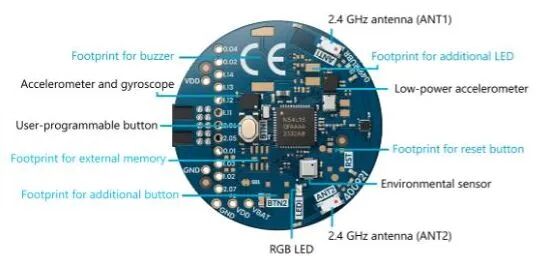

功能概述
nRF54L15 Tag 的设计专为小型电池供电类产品的原型开发与概念验证打造,适用产品包括蓝牙追踪器、资产标签、智能穿戴设备以及遥控器。nRF54L15 Tag 具备一项独特配置:搭载两根 2.4GHz 天线,可大幅提升蓝牙信道探测的运行稳定性。天线由射频开关切换,若固件中配置多天线模式,信道探测流程将自动完成天线切换。
下方传感器概览图展示了板载传感器选型,该选型在资产标签与蓝牙追踪器原型开发中具备优异的成本优势。nRF54L15 Tag 搭载低功耗加速度计,可实现运动唤醒;搭载六轴惯性测量单元,用于采集边缘 AI 训练数据,支持手势识别、运动追踪等智能功能产品原型开发;同时配备环境传感器,适配智能家居场景。电路板预留拓展焊盘,可外接额外传感器与按键,拓展设备功能。
下文罗列了 nRF54L15 Tag 的核心功能,我们将在本篇开发者社区博客中逐一展开详细讲解。
超低功耗多协议无线芯片 nRF54L15 SoC,采用 QFN 封装,搭载新一代 2.4GHz 射频收发器
支持无线协议:蓝牙低功耗、蓝牙信道探测、蓝牙 Mesh、Matter、Thread、Zigbee、Aliro、NFC、2.4GHz 私有协议
双 2.4GHz 天线,提升蓝牙信道探测稳定性
低功耗加速度计(亚德诺 ADXL367):实现运动唤醒,延长设备续航
高精度加速度计与陀螺仪(博世 BMI270):适用于边缘 AI、传感器融合、穿戴设备、增强现实 / 虚拟现实等场景
环境传感器(博世 BME688):检测温度、湿度、气压与气体浓度
1 颗可编程 RGB 指示灯:用于状态可视化、演示与调试
1 颗可编程功能按键:处理用户输入指令
供电方式:CR2032 纽扣电池,配套电池座
预留拓展焊盘:可额外加装可编程按键、复位键、RGB 灯、蜂鸣器与外置存储器,拓展功能
兼容 Nordic 开发套件与 SEGGER J-Link 调试器,支持程序烧录与调试
下图展示了 nRF54L15 Tag 搭载的各类传感器与输入输出接口整体布局。

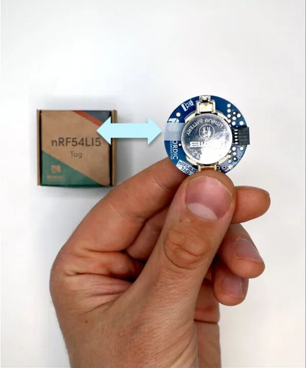

nRF54L15 Tag 的电池座内预装一枚 CR2032 纽扣电池,电池触点由绝缘隔离片隔开。抽出隔离片即可为设备上电,RGB 指示灯随即开始闪烁,代表设备已通电并运行出厂预烧录的外设 LED 按键服务(LBS)示例程序。
蓝牙
注:出厂预置的外设 LED 按键服务(LBS)示例程序未做功耗优化。拆封并验证设备功能后,请为该开发板烧录低功耗示例程序,程序烧录相关操作将在后续章节介绍。
在为 nRF54L15 Tag 烧录其他固件前,请先确认设备广播功能正常。首先在手机上安装 nRF Toolbox 应用,该应用可在谷歌应用商店与苹果应用商店下载,点击上方链接可前往产品页面查看更多详情。
打开 nRF Toolbox 应用并扫描周边设备,找到广播名称为 “Nordic_LBS” 的 nRF54L15 Tag 并建立连接。此时指示灯将停止闪烁、常亮并切换色彩;点击应用内灯光按键,即可更改 nRF54L15 Tag 板载 RGB 灯的颜色,这代表蓝牙通信功能正常。完成验证后可断开连接并关闭应用。

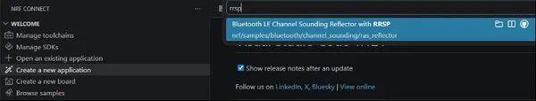

接下来我们介绍如何通过 nRF Connect for VS Code 插件编译适用于 nRF54L15 Tag 的固件。打开 VS Code,确认已安装 nRF Connect SDK 3.3.1 及以上版本。有关 SDK 安装与 nRF Connect for VS Code 插件通用环境配置步骤,请查阅技术文档中 SDK 和工具链搭建相关内容。
本文将选用搭载 RRSP 的蓝牙信道探测反射器示例工程,作为待编译并烧录至该开发板的固件。
在 nRF Connect for VS Code 中依次选择:创建新应用程序 > 复制示例工程 > nRF Connect SDK > v3.3.1(或更高版本)> 搭载 RRSP 的蓝牙低功耗信道探测反射器,随后自定义项目名称,也可使用默认名称。下方截图可查看对应正确示例工程。

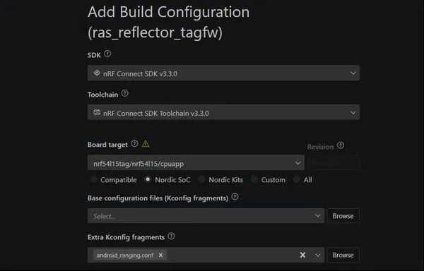

完成上述配置后,选择添加编译配置项,并将编译配置中的开发板目标修改为 nrf54l15tag/nrf54l15/cpuapp,使该示例工程适配 nRF54L15 Tag 硬件。
蓝牙
若你使用 Pixel 10 手机进行测试,请将 android_ranging.conf 添加至额外 Kconfig 配置片段。此时需参照上文针对 prj.conf 的修改方式,对 android_ranging.conf 执行相同配置修改。如需以智能手机作为发起端,在 nRF54L15 Tag 上调试反射器示例工程,可查阅文档《借助开源安卓应用在谷歌 Pixel 10 设备上评测蓝牙信道探测功能》。
若无 Pixel 10 手机,额外 Kconfig 配置片段一栏可留空;你可参照文档 “ 蓝牙:搭载测距请求器的信道探测发起端 ”,使用 nRF54L 系列开发套件作为发起端来测试该应用。注意发起端示例工程内置算法仅支持单天线;若需使用更先进的多天线算法,建议与我方算法合作厂商对接。
点击生成并编译,等待编译流程完成。如需了解更多在 nRF Connect for VS Code 插件中编译示例工程的相关信息,请查阅技术文档内应用程序编译操作指南。

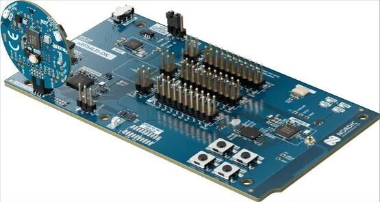

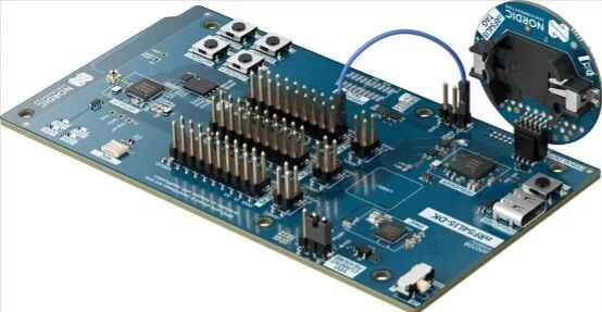

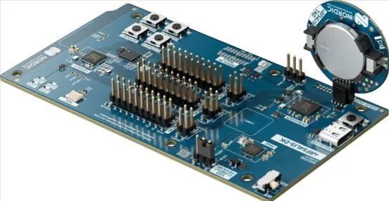

下面我们逐一介绍这三种方式。若采用开发套件烧录 nRF54L15 Tag,首先准备一块 nRF54L 系列或 nRF91 系列开发套件。其他 Nordic 开发套件虽可兼容,但官方推荐选用 nRF54L、nRF91 系列套件,其输出电压与 nRF54L15 Tag 完美匹配,无需额外调整。例如 nRF54L15 DK、nRF54LM20 DK 均可使用,全部推荐开发套件清单可在 nRF54L15 Tag 产品页面的相关开发硬件板块查看。
核对排针上的引脚对齐标识,按照下图所示,将 nRF54L15 Tag 接入 nRF54L 系列开发套件的 DEBUG OUT 调试输出接口。
蓝牙
默认情况下,开发套件不会通过 DEBUG OUT 接口为 nRF54L15 Tag 供电,因此你需要使用套件附赠的 CR2032 纽扣电池为其供电,详情可参考下方示意图。
蓝牙
除此之外,你也可以不安装电池,通过向 VDD SWD0 引脚输入 3.3V 电压为 nRF54L15 Tag 供电,具体接线方式见下图。可从 P2 接口的 VDD:IO 引脚引出 3.3V 供电。但务必注意:通过开发套件供电时,必须取出纽扣电池,否则设备会过热,进而损坏 nRF54L15 Tag、电池或开发套件。

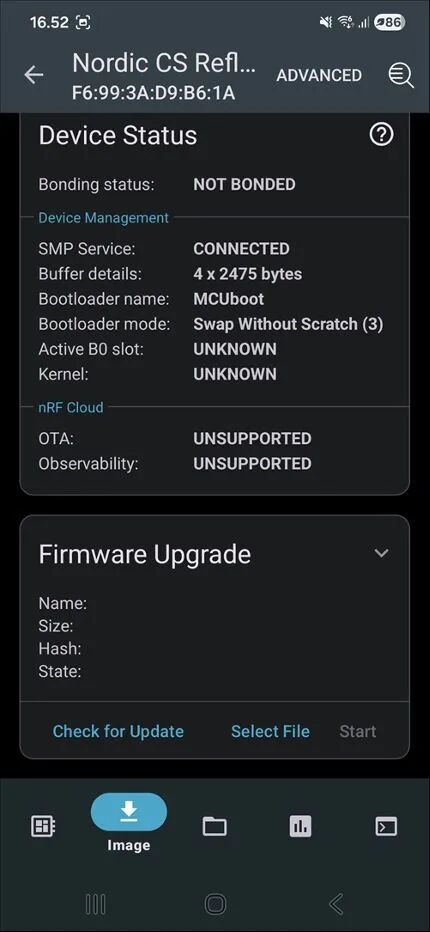

如需通过空中下载方式对 nRF54L15 Tag 进行固件烧录,需在手机安装 nRF Connect Device Manager 应用,该应用同时支持安卓与 iOS 系统。
在手机完成应用安装后,将信道探测反射器 VS Code 项目编译目录下的 dfu_application.zip 文件传输至手机。请注意,下文操作基于你已按前文步骤完成示例工程编译,并通过开发套件完成设备初次烧录的前提。
打开 nRF Connect Device Manager 应用,选择 Nordic CS Reflector 以连接 nRF54L15 Tag。随后点击屏幕底部向下箭头图标(下载标识)进入固件镜像页面,界面将呈现如下图所示状态,并显示 SMP 服务:已连接。

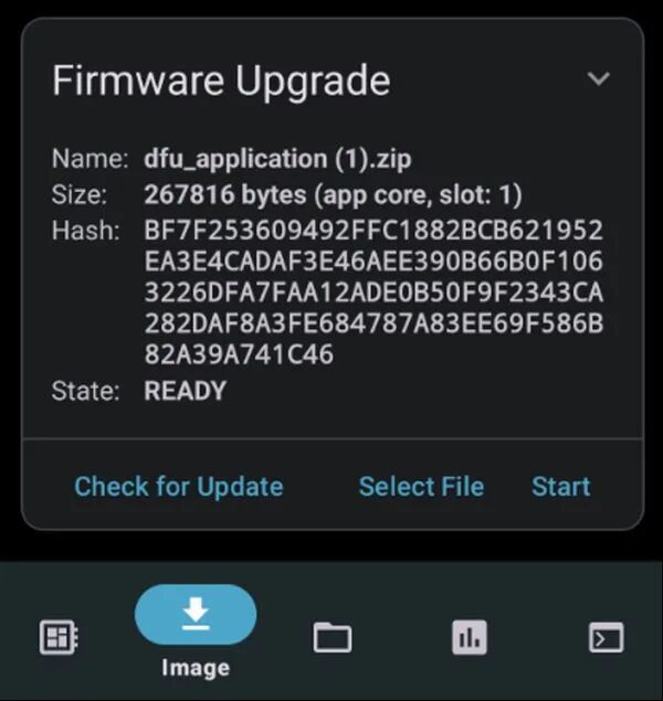

在固件升级板块点击选择文件,选中已传输至手机的 dfu_application.zip 文件,选定后点击开始即可启动 OTA DFU 空中固件升级。
蓝牙
由于设备当前运行的正是该固件,升级程序会通过哈希值比对识别这一情况,升级流程将快速完成,界面会显示状态:已完成。

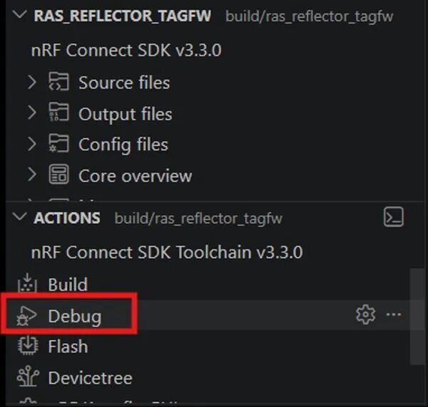

开发板调试
对 nRF54L15 Tag 进行调试操作十分简便。将该开发板插接至 nRF54L 系列或 nRF91 系列开发套件的 DEBUG OUT 调试排针,再通过 nRF Connect for VS Code 插件开展调试工作。
使用 USB‑C 数据线将开发套件连接电脑,打开 nRF Connect for VS Code 插件。选中目标应用工程,在已连接设备栏选中对应开发套件,点击调试按钮即可启动 nRF54L15 Tag 调试。
执行调试前,请按照固件烧录章节的说明,确保开发板已正常供电。
此外,也可使用 SEGGER J‑Link 调试器调试 nRF54L15 Tag,仅推荐熟练掌握该工具的开发人员使用。

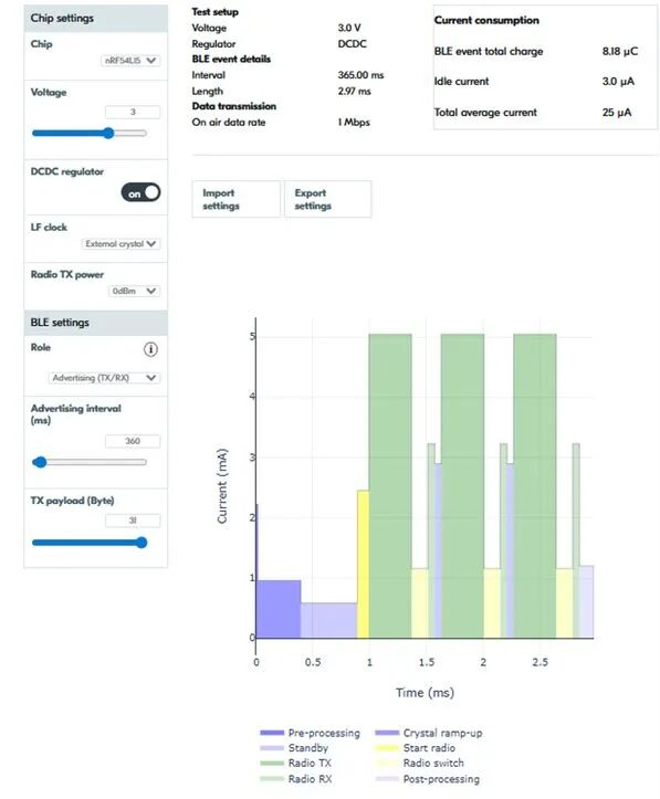

接下来,我们借助 Nordic 在线蓝牙低功耗功耗分析工具,测算 3 伏供电下 nRF54L15 SoC 在各类配置下的平均功耗。设备采用可连接型蓝牙低功耗广播(含发射与接收)、发射功率 0 分贝、发射载荷 0 字节时,得到如下数据。
对应各续航目标的广播间隔:
1 年(约 25 微安)→200 毫秒
3 年(约 8.4 微安)→840 毫秒
也就是说,满电 CR2032 电池为 nRF54L15 Tag 供电时,若广播间隔设为 200 毫秒,设备可持续发送可连接广播平均使用 1 年;若广播间隔设为 840 毫秒,则平均可使用 3 年,表现十分出色!
若将发射载荷提升至 31 字节,对应参数变更如下:
1 年续航 →360 毫秒
3 年续航 →1500 毫秒
你可自行使用在线功耗分析工具调试各类配置与发射功率。该工具同样支持计算基于 Thread 的 Matter 协议功耗,nRF54L15 Tag 原生支持该协议。

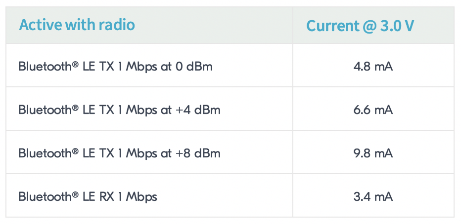

峰值电流与持续工作电流
为维持电池电压稳定,标准 CR2032 锂纽扣电池的持续工作电流不宜超过 3 毫安。CR2032 电池内阻较高,长时间大电流放电会产生内部热量,致使电压跌至标称 3 伏以下。但该电池可承受时长 1 至 3 秒、15 至 20 毫安的短时脉冲峰值电流。
常规蓝牙低功耗应用场景中,设备单次电流消耗仅持续 1 至 3 毫秒,两次广播或连接事件之间,设备通常会休眠数百毫秒。正如前文所示,低占空比可将平均电流控制在微安级别。

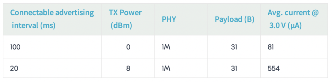

下表将结合 nRF54L15 SoC 数据手册中的功耗数据,展示典型蓝牙低功耗广播过程下的平均电流。
蓝牙
根据在线功耗分析工具测算,当广播间隔 100 毫秒、1M 物理层发射功率 0 分贝、开启可连接广播且载荷 31 字节时,nRF54L15 Tag 的总平均电流约为 81 微安。该数值远低于 3 毫安上限,不会造成电池过载。即便发射功率调至 + 8 分贝、广播间隔缩短至 20 毫秒,设备总平均电流为 554 微安,依旧未超过 3 毫安持续放电限值。

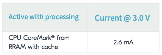

但请注意,芯片处理器可在蓝牙广播间隙执行其他运算处理。数据手册标明,3.0 伏供电条件下,处理器峰值电流可达 2.6 毫安(带缓存、从阻性随机存取存储器运行 CoreMark 处理器基准测试)。
蓝牙
设备采用 CR2032 电池供电时,需充分考量应用程序的后台处理负载。理想情况下,相关运算处理应采用低占空比运行,确保处理器大部分时间处于休眠状态。此举同样有助于维持较低的平均功耗,延长电池续航。
监测功耗与占空比是保障长效续航、稳定电池标称电压的关键。

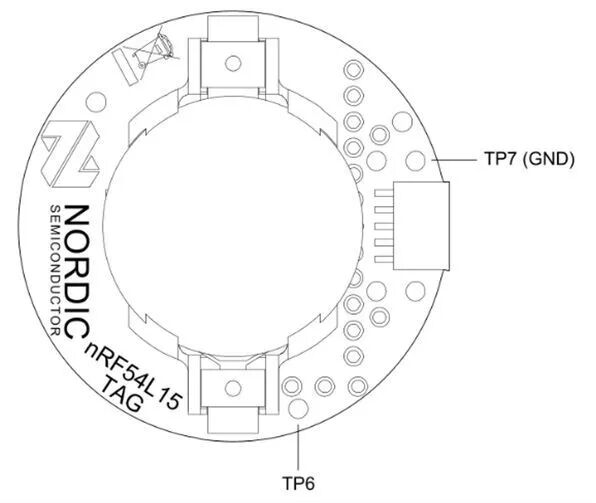

测量 nRF54L15 Tag 的功耗
若使用电流表测量 nRF54L15 Tag 的平均电流,请按以下步骤操作,nRF54L15 Tag 硬件用户指南中也有相近步骤说明。
1. 切断下图所示的焊桥 SB1。
2. 采用本文上一章节介绍的任意一种方式为标签供电。
3. 将电流表接在测试点 TP6 与 TP7 之间,详见下方图示。
a) 将电流表平均采样时长设置为 1 秒或更长间隔。
b) 将电流表量程调至 1 微安至 15 毫安区间,以保证测量精度。

拓展传感器与按键
nRF54L15 Tag 还支持引出 nRF54L15 SoC 的可用通用输入输出引脚进行功能拓展。板上预留了可加装额外按键与传感器的焊盘,括号内为推荐物料型号:
BTN2 — 可编程功能按键(型号 KMT021 NGJ LHS)
RST — 复位按键(型号 KMT021 NGJ LHS)
LED2 — 可编程指示灯(型号 APHF1608LSEEQBDZGKC)
蜂鸣器,可作为发声扬声器(型号 PKMCS0909)
外部存储器(型号 MX25R6435FZBIH3)
上述焊盘可在附图、硬件设计文件以及板丝印标识中找到。原理图文件(pca20072_schematic_and_pcb.pdf)的杂项器件分区内,点击对应元器件即可查看各器件完整料号详情;物料清单文件(pca20072_bom_ems.xls)中也完整罗列了相关器件型号。
为控制硬件方案与整套开发套件成本,以上元器件并未预装在 nRF54L15 Tag 套件中。nRF54L15 Tag 自带传感器已针对前文介绍的主流应用场景完成优化,同时硬件预留焊盘与可用通用输入输出引脚,支持用户按需拓展外设。
