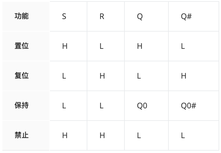

用真值表表示RS触发器的工作过程的话,就象图5所示一样。表中Q0和Q0#表示的是输入变化以前的输出。
时序电路图5:RS触发器的真值表
RS触发器是最简单的触发器。主要用于防止机械式开关的误操作。

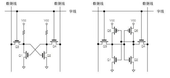

SRAM是触发器构成的吗?
触发器可以记忆H或L,1位的信息。大量排列触发器,并使之具有可选择性后,就可以构成SRAM。由于SRAM的输入输出速度比DRAM和闪存的访问速度高得多,所以,常用作CPU的缓存和寄存器。
尽管我们这样说,实际上CPU中内置的存储器或寄存器并非使用的是RS触发器这样的逻辑门。由于使用逻辑门,会使电路规模变大,所以,一般使用4到6个FET,再经过优化,构成存储器的1位(图A)。
时序电路
图A:SRAM的基本电路

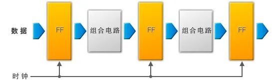

时钟同步电路的必要性
我们分两次,「组合电路」和「时序电路」,对逻辑电路的基础进行了讲解。实际上,在设计逻辑电路时,有很多应该注意的事项。其中特别重要的就是关于时钟同步电路的注意事项。
在「组合电路」中,微小的信号传输迟延,都有可能造成输出毛刺。尽管毛刺是一个极其短暂的信号,但也可以引起逻辑电路的误动作。为了回避这个问题,就要使用时钟同步电路。
时序电路
图10:时钟同步电路的思路
图10给出了时钟同步电路的概要。如图所示,其构造是在FF(触发器)之间夹着「组合电路」。毛刺是「组合电路」在输出稳定之前,输出的短暂信号。因此,在「组合电路」输出稳定以后,再改变时钟,用触发器保持这个输出,就可以回避这种误动作了。
