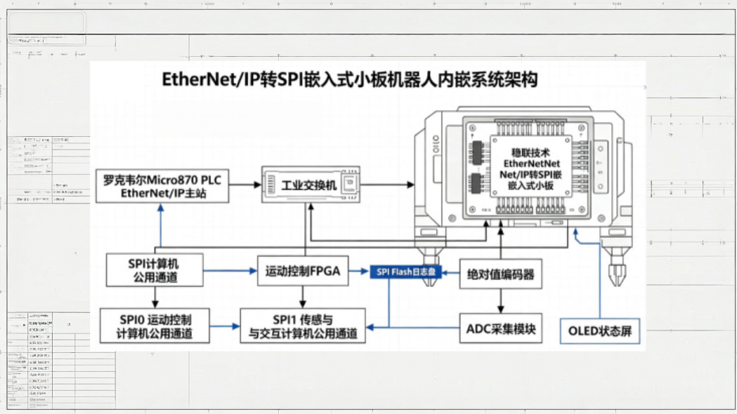

一、系统架构与硬件选型
系统整体拓扑:罗克韦尔Micro870 PLC主站经由工业交换机接入稳联EIP转SPI嵌入式小板,小板搭载两路独立硬件SPI通道,分别对接机器人运动控制外设与传感交互外设。其中SPI0挂载FPGA主控与多关节绝对值编码器,SPI1挂载ADC采集模块、SPI日志存储Flash与OLED状态显示屏。
本次选用稳联EIPSPI02微型嵌入式小板,适配机器人内部狭小安装空间。板载硬件固化EtherNet IP CIP协议栈,通信延时低;标配两路3.3V硬件SPI主机通道,自带ESD与脉冲群抗干扰防护;采用机器人标准DC24V供电,配套电源、链路、收发、故障指示灯,便于整机调试与运维。
SPI

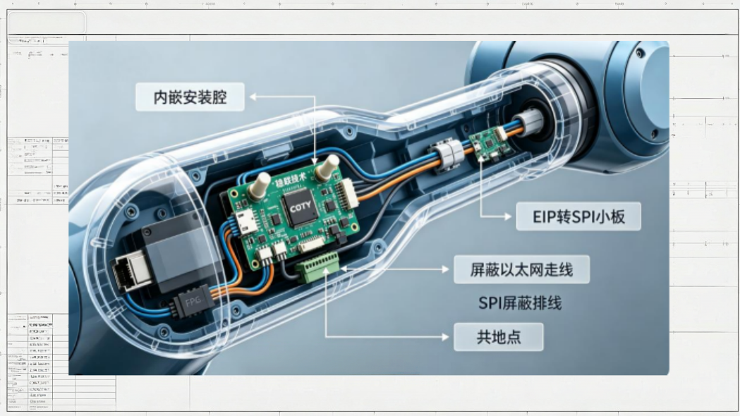

二、机械安装与硬件接线
WL-EIP-SPI小板通过绝缘尼龙柱固定于机器人小臂密闭电控腔,远离伺服动力线缆以规避强电磁干扰。以太网屏蔽网线沿机器人中空手臂布线接入控制柜交换机,SPI总线采用屏蔽双绞线并缩短走线长度,降低信号干扰。设备统一共地,消除电位差导致的通信乱码问题,保障总线信号稳定。
SPI

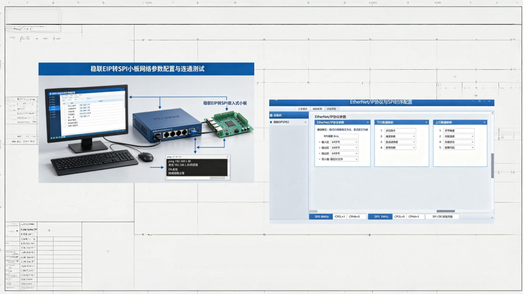

三、组态参数配置流程
电脑与PLC、WL-EIP-SPI小板接入同一局域网,通过稳联专属组态软件完成参数配置。统一网段规划:PLC主站IP 192.168.1.10,小板静态IP 192.168.1.30,子网掩码255.255.255.0。配置静态IP并开启断线自动重连与链路心跳检测,下载参数重启后,ping测试无丢包,网络链路正常。
EtherNet IP协议采用高速隐式IO周期报文为主、显式报文为辅的通信模式,RPI周期设为8ms。配置双向64字节数据映射区,下行存储点位、速度、加减速等运动指令,上行回传关节角度、伺服温度、负载及故障代码,导入稳联EDS文件即可被罗克韦尔软件精准识别。
WL-EIP-SPI小板的两路SPI独立时序适配设备需求:SPI0采用8MHz时钟、CPOL=1 CPHA=0,适配FPGA与编码器高速通信;SPI1采用1MHz时钟、CPOL=0 CPHA=1,适配低速采集与显示外设。开启SPI字节CRC校验,有效抵御伺服启停、接触器通断带来的工业电磁干扰。

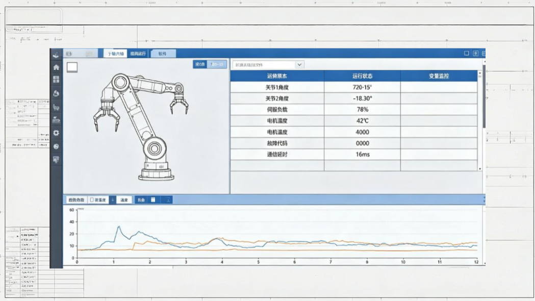

四、整机通信功能实测
运动控制测试中,PLC下发单轴、多轴联动及圆弧轨迹指令,经小板协议转换后通过SPI驱动FPGA控制伺服运动,连续运行200组轨迹程序无卡顿、无偏移,整体传输延迟≤18ms,满足协作机器人实时控制指标。状态监测方面,72小时不间断拷机采集关节角度、电机温度、振动数据,数据无跳变、无丢失,设备超温、过载故障可快速上传PLC并触发安全联锁。同时可通过SPI驱动OLED显示运行参数,读写SPI Flash存储运行日志,实现设备状态可视化与运维追溯。

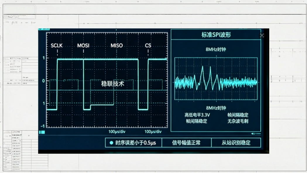

五、信号质量与可靠性验证
示波器实测SPI通信波形,8MHz时钟时序误差<0.5μs,电平规整无杂波、无畸变,狭小腔体强干扰环境下信号完整性良好。多项可靠性测试验证方案稳定性:网线热插拔可1s内自动重连恢复通信;伺服满负荷运行工况下无丢帧、数据错乱;-15℃~60℃宽温环境持续运行稳定;整机断电重启后自动加载固化组态,无需人工二次调试。
