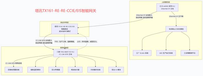

三、设备拓扑结构图
数据采集

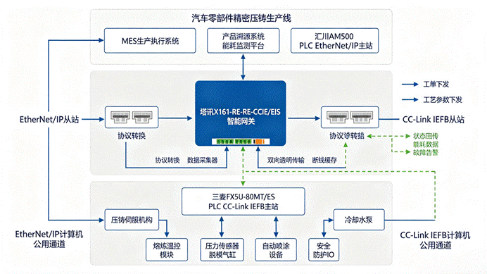

四、整体解决方案
针对本项目汇川AM500 EtherNet/IP主站+三菱FX5U CC-Link IEFB主站的双系统架构,结合现场严苛工况与低成本、零程序重构、不停机改造的核心需求,最终采用塔讯TX161-RE-RE-CCIE/EIS智能网关双从站协议转换解决方案,依托网关专业的协议转换能力,打通异构总线数据壁垒,实现双向数据透明交互,搭配边缘数据采集功能,构建完整的车间数字化管控体系。

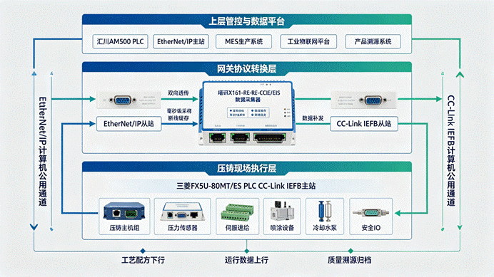

(二)组网架构设计
整套系统采用双总线物理隔离、网关中转传输的架构,稳定性极强。汇川AM500 PLC接入中控工业交换机,通过屏蔽网线连接网关EtherNet/IP端口,网关以从站身份被汇川主站识别,完成上层指令下发与数据接收;三菱FX5U PLC搭载CC-Link IEFB总线模块,接入现场工业交换机,对接网关CC-Link IEFB端口,网关作为总线从站被三菱主站轮询读写。两条总线网络相互独立,无网络风暴干扰风险,所有数据交互均通过网关内部协议栈完成解析、转换、封装与转发,无需改动两端PLC原有控制程序,最大化保留原有成熟压铸工艺逻辑。
(三)网关数据映射与功能配置
通过塔讯专用配置软件完成双向数据映射配置,精准适配压铸生产线工艺需求。下行数据通道(汇川AM500→三菱FX5U)分配200字节数据空间,主要传输生产工单、压铸温度阈值、成型压力参数、保压时长、设备启停指令、安全联锁信号;上行数据通道(三菱FX5U→汇川AM500)分配180字节数据空间,上传实时熔炼温度、压铸成型压力、伺服进给行程、设备运行状态、故障代码、生产计数、能耗数据。网关内置高性能数据采集器,支持毫秒级数据采样,具备断线缓存、数据补发功能,网络瞬时波动时可保障工艺数据不丢失,同步将所有采集数据上传至工业物联网平台,实现数据实时监控、存储与分析。同时网关支持链路心跳检测、故障告警功能,适配车间恶劣工况,保障7×24小时不间断稳定运行。
