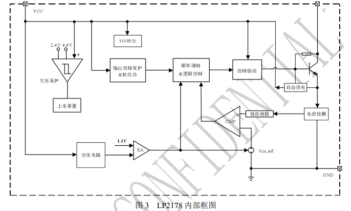

功率输出能力:LP2178A 稳定输出 5V200mA,适配绝大多数家电 MCU、指示灯供电;阻容降压输出电流随电压浮动,无法恒定;同系列升级型号输出电流更大,低成本家电会造成性能冗余。 输入电压适配:LP2178A 原生 85~265V 全球宽压,海外小家电订单可通用;阻容降压仅适配 220V 单市电,低压地区输出大幅跌落。 外围集成特性:LP2178A 内置高压启动电路、峰值电流控制逻辑,无需外置启动电阻、CS 采样电阻;阻容降压需要搭配稳压管、限流、泄放全套分立元件,BOM 数量更多。 耐压安全等级:LP2178A 内置 800V 高压功率管,浪涌耐受能力强;阻容薄膜电容耐压多为 400V,电网尖峰容易击穿失效。 噪声与待机表现:LP2178A 搭载 PFM 轻载变频,空载功耗≤75mW,音频噪声低;阻容降压无开关控制,工频噪音明显,空载损耗更高。 保护机制:LP2178A 集成短路、过流、过温、VCC 欠压全套保护;阻容方案无主动保护,短路直接烧毁前端元件。

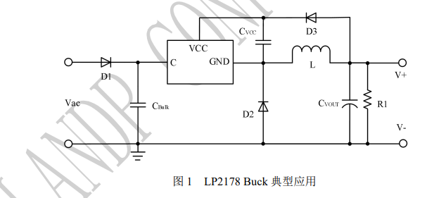

三、LP2178A 极简 Buck 电路设计说明
LP2178A 无需采样电阻与启动电阻,高压交流直接输入芯片,仅搭配电感、输出电容即可输出稳定 5V,单颗芯片替代整套阻容分立器件,PCB 面积大幅缩减,同时消除电容击穿漏电隐患。
电源设计
四、家电电源量产调试重点事项
  1. 85V 低压输出不稳:微调电感电感量,匹配芯片低压峰值电流阈值;
  2. EMI 传导超标:功率回路缩小,电感增加吸收 RC 网络;
  3. 满载温升偏高:芯片 GND 引脚加大铺铜散热。
