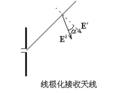

线极化天线只响应一个方向分量
垂直放置的线极化天线,主要响应垂直方向的电场分量;水平放置时则响应水平分量。当来波极化与接收天线方向夹角增大,可投影到接收方向的电场减小,接收功率随之下降。
理想自由空间中,线极化夹角可以用投影关系描述;实际环境还有反射、散射和多径,正交时未必完全收不到。但环境提供的偶然分量不能替代可靠链路预算。

图1  线极化来波与接收天线方向的夹角
方向一转就掉线,先查极化,不要先把所有问题归到阻抗匹配。

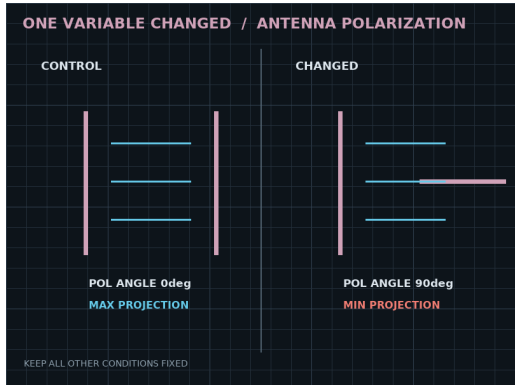

旋转测试必须只改一个变量
固定频率、发射功率、距离、线缆、天线安装高度和周围物体,只旋转接收天线。记录共极化、斜交和接近正交几个角度的RSSI或接收功率趋势。若变化随角度有规律,极化就是主要因素之一。
手持测试很容易同时改变位置、人体遮挡和线缆弯曲。更稳妥的做法是用非金属支架固定相位中心,让旋转轴经过天线位置。室内多径会让曲线起伏,应多点重复而不是只取一个角度的瞬时值。

图3  固定距离仅旋转接收天线的单变量工况

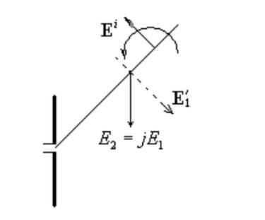

圆极化还要看旋向
圆极化不等于方向随便放都没有损失。接收端除了轴比,还要与来波旋向一致。相反旋向在理想条件下会形成很大的极化失配;线极化与圆极化组合也有固定的投影代价。

图4  线极化夹角与圆极化旋向的检查界面
产品标称“圆极化”时,应核对工作频段内的轴比、方向图和安装环境。外壳、地板、线缆和附近金属会改变实际极化,单看天线裸板资料不能替代整机测试。
