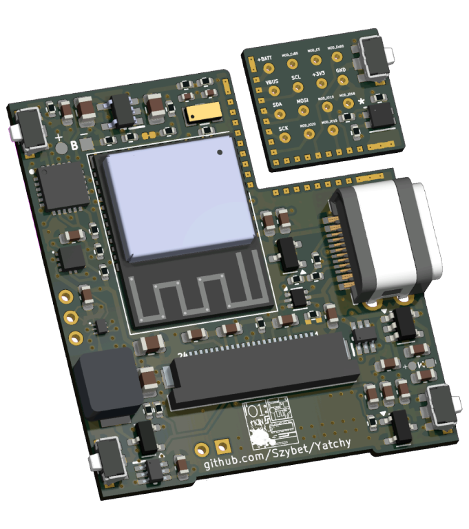

今天拆解一款全盘重新硬件重构的开源项目 ——Yatchy,基于 Watchy 底层架构彻底重做 PCB、电源、结构,首创模块化扩展硬件体系,ESP32-C6 低功耗方案拉满续航,全套 KiCad 工程、3D 外壳、固件完整开源,不管是业余 DIY 还是穿戴产品方案参考,都值得硬件工程师细读。

2. 六大硬件改良点
① 充电接口标准化升级:Micro USB → USB‑C
更换主流耐用接口,优化充电回路走线,增加 ESD 防护,解决穿戴设备接口易损坏通病,充电、下载二合一。
② 按键结构 DFM 重构,解决长期可靠性问题
放弃贴片轻触开关,选用 Panasonic EVP 系列直插 THT 实体按键,通孔焊接结构机械强度翻倍,反复按压数万次不易断裂;PCB 加大焊盘,业余焊接、量产 SMT 都更友好。
③ 全链路电源重新设计,续航突破至 3 个月
重构锂电池供电通路、优化 LDO 电源拓扑,增加多级滤波电路,压低休眠静态功耗;标配 3.7V 200mAh 锂聚合物电池,配合固件极限省电策略,单次充电最长可用 3 个月,远超原版 Watchy 数周续航。
④ 原生支持前光背光扩展,补齐暗光使用短板
主板预留完整背光驱动电路焊盘,无需飞线、改板即可加装前光模组,解决墨水屏夜间可视难题。
⑤ PCB 小型化布局优化
在保留全部传感器、射频、电源电路前提下,缩小主板整体尺寸,给 3D 打印外壳、定制结构留出充足设计余量。
⑥ 修复底层硬件时序与 EMC 缺陷
重新规划屏幕驱动走线、电源地层分割,优化滤波电容布局,根除原版 Watchy 杂讯干扰、屏幕刷新异常、功耗跳变等隐性硬件 bug。

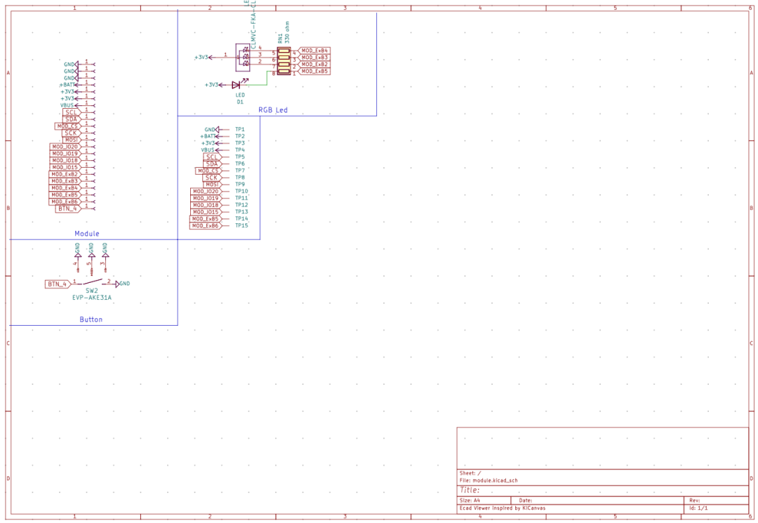

这是这款区别于所有同类开源手表的核心创新,也是硬件工程师最值得借鉴的设计思路。主板单独划分专用扩展区域,通过 IO 扩展芯片引出绝大多数 ESP32 原生 GPIO、3.3V / 电池电源轨,无需改动主板 PCB,仅需自行设计子板焊接即可拓展功能。
官方给出成熟扩展模块开发方向,工程师可直接复用思路:
能源类:太阳能充电模块,实现光能补电,进一步延长续航;
存储类:SD 卡存储子板,本地缓存天气、电子书、日志数据;
环境传感:温湿度、气压、空气质量传感器拓展;
人机交互:编码器旋钮、LED 手电筒、扬声器、麦克风;
自定义工业外设:继电器、模拟采集、无线通信子板等。

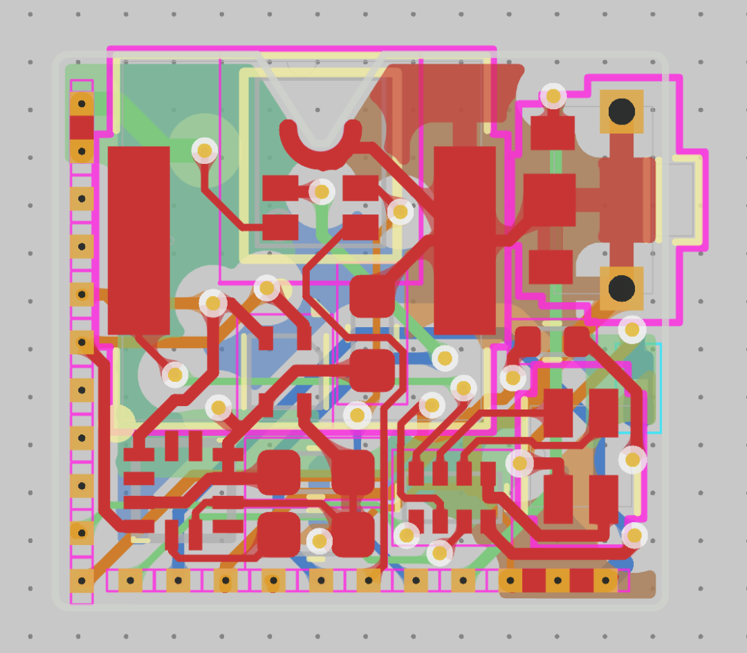

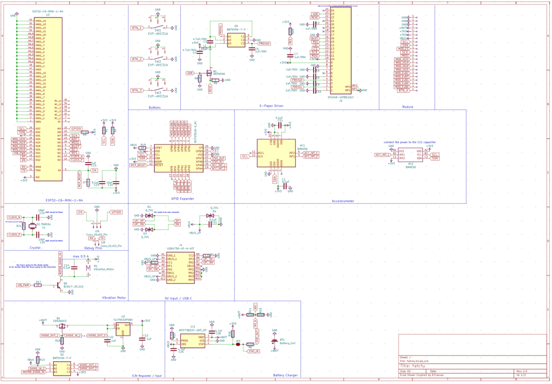

PCB&原理图
智能手表智能手表智能手表
项目地址:https://p.eda.cn/d-1400007060719927296
硬件工程、3D 模型、固件全部免费开放,感兴趣的工程师可直接下载打样、二次开发。
