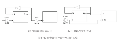

能翻转的网,不一定是已识别的时钟
HDL中的一个寄存器输出可以周期翻转,但静态时序分析依赖时钟对象,而不是凭波形外观猜用途。该网若驱动其他触发器的时钟端,工具需要知道它从哪个主时钟产生、经过什么分频或相移,并在哪个节点成为新时钟。
STA
图1 普通分频时钟与时钟使能方案的结构对比
有些PLL和时钟资源可由工具自动派生,有些用户逻辑分频必须显式声明。不能把“工具可能会识别”当成验收结果,应在时钟报告里确认名称、周期、源和目标都存在。
功能上是时钟,只是起点;报告中成为正确时钟对象,才进入完整分析。

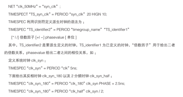

生成时钟约束传递了哪些关系
生成时钟约束把新时钟绑定到源时钟,并描述分频、倍频、相位或边沿关系。这样分析器才能计算发起沿与捕获沿之间的可用时间,也能把源时钟的不确定度和路径关系传播到目标域。
若只给分频结果写一个孤立的新周期,却不说明来源,工具可能看不到两域之间的确定关系。跨域路径随后容易被误归类,工程师也难以判断一条时序例外是否合理。

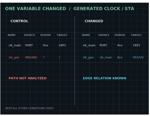

为什么板上能跑仍不能放行
样机在室温、典型电压和有限数据模式下能运行,只证明当前器件和当前路径有足够偶然裕量。静态时序分析要覆盖工艺、电压、温度角,并检查大量向量难以触发的最差组合路径。
生成时钟未约束时,报告“没有违例”可能只是没有分析。判断门槛不是红色数字为零,而是所有应有时钟都存在、所有跨域关系都被分类、未约束路径数量为零或每一条都有可解释原因。
STA
图3 未建模与正确建模时的时钟报告差异

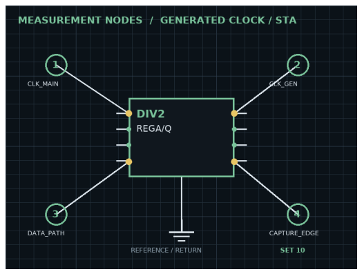

用一条代表路径验证约束
创建生成时钟后,选一条从主时钟域发起、由生成时钟域捕获的代表路径,打开详细时序报告。检查发起沿、捕获沿、要求时间和实际到达时间是否与设计意图一致。
STA
图4 代表路径中的发起沿、捕获沿与裕量
若分频器采用普通逻辑而非专用时钟资源,还要检查时钟树偏斜、毛刺风险和时钟使能方案。正确约束不能把不合适的时钟结构变安全,它只是让问题能够被看见。
