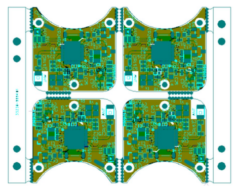

异形板最容易把“能做”误当“好做”
圆弧、缺口、窄颈和局部凸出的板框,在机械加工上未必困难,但在连续传送时可能没有稳定的平行边。设备每次接触的位置不同,板子就会出现偏转、翘起或卡滞。即使偶尔能通过,也不等于批量节拍和位置重复性可接受。
拼板
图2  异形板借助辅助边形成规则传送与定位边界
这时可以用工艺边把外轮廓临时补成规则矩形,再用连接筋把功能板固定在拼板中。连接筋的位置还要避开脆弱器件、板边天线、连接器受力区和分板后不允许残留毛刺的位置。

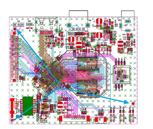

Mark点也需要稳定的机械坐标
贴片机识别Mark点,是为了把设计坐标换算到实际板面。基准点如果靠近不规则边缘、被铜色背景或丝印干扰,或者在拼板上分布过于集中,识别精度和旋转修正能力都会受影响。工艺边常用来提供干净、稳定、成对分布的视觉区域。
但Mark不是“放到边上就行”。应确认是拼板级还是单板级基准、相机需要的开窗与净空、不同面是否都要识别,以及板厂和贴片线对位置、数量的具体要求。资料中的经验尺寸只能用于发现问题,最终数值必须回到目标产线确认。

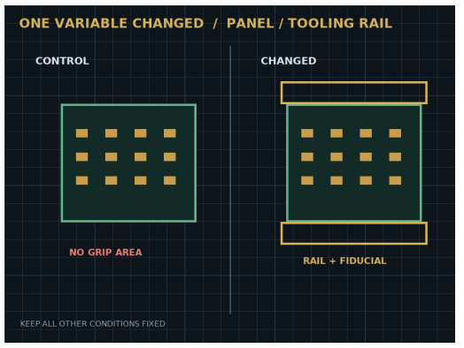

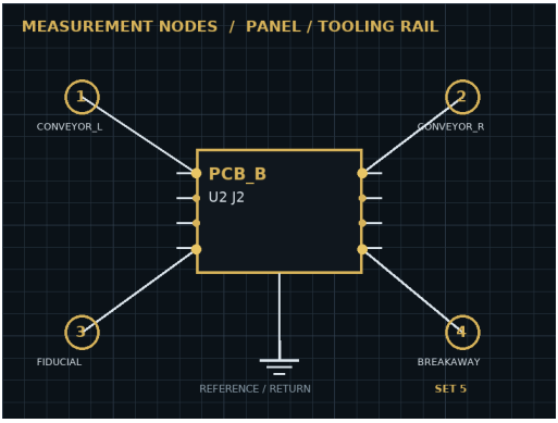

单变量检查:把工艺边暂时删掉
审核时复制一份拼板,只删除工艺边,不改任何器件。沿计划传送方向检查:还有没有两条连续受力边?最外侧器件会不会碰导轨?钢网印刷时有没有稳定支撑?Mark和定位孔是否仍落在可识别区域?若其中一项立刻失效,工艺边就不是装饰。
拼板
图4  删除工艺边后的四个装配检查节点
若删除后所有条件仍成立,才有理由继续压缩。可以只保留两条传送边,也可以调整拼板方向、旋转单元或移动连接筋。目标不是让工艺边越宽越好,而是用最小代价满足明确的装配动作。
