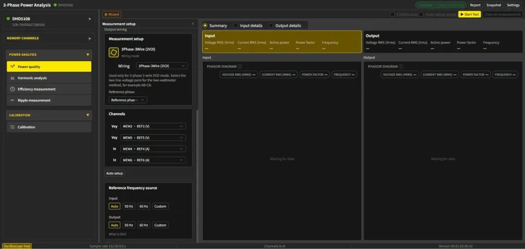

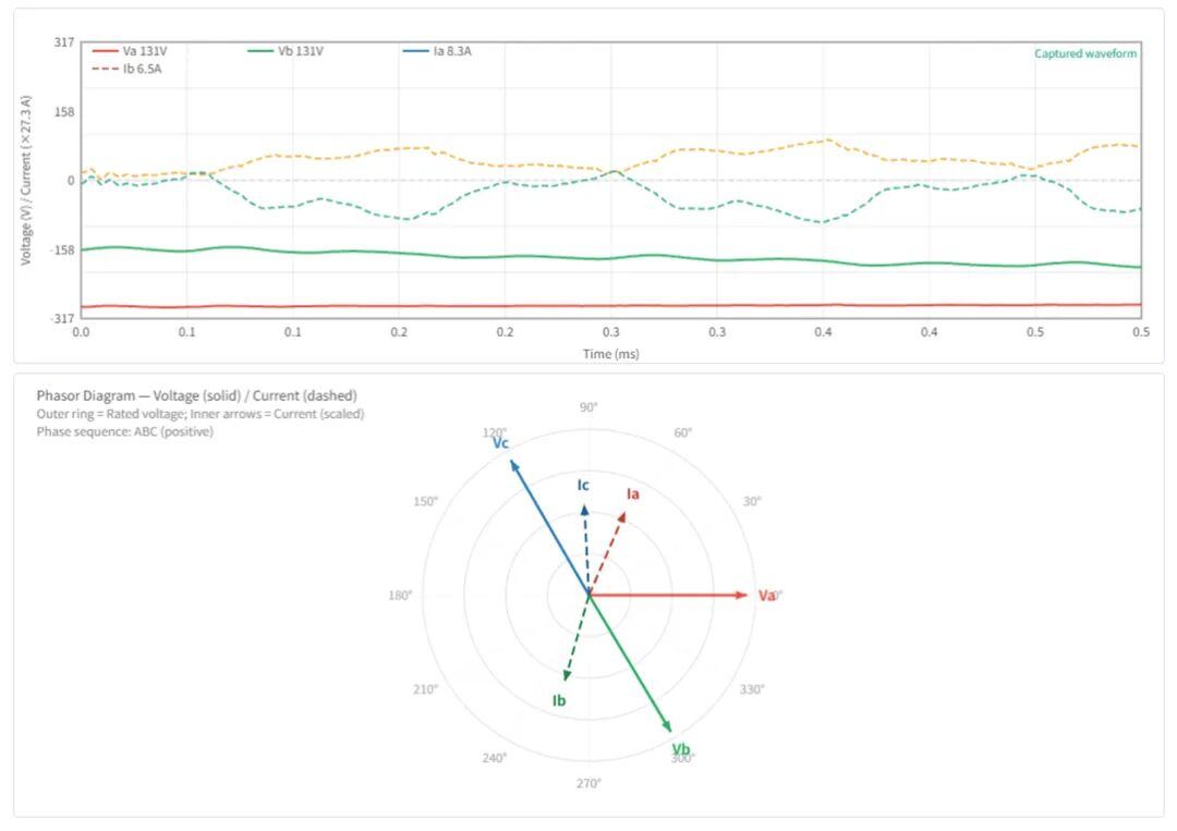

三相功率和质量分析:支持3P4W、3P3W等7种标准接线方式,精准分析实有效值、有功/无功/视在功率及功率因数。配合直观矢量图,秒判相序错误与三相不平衡问题。

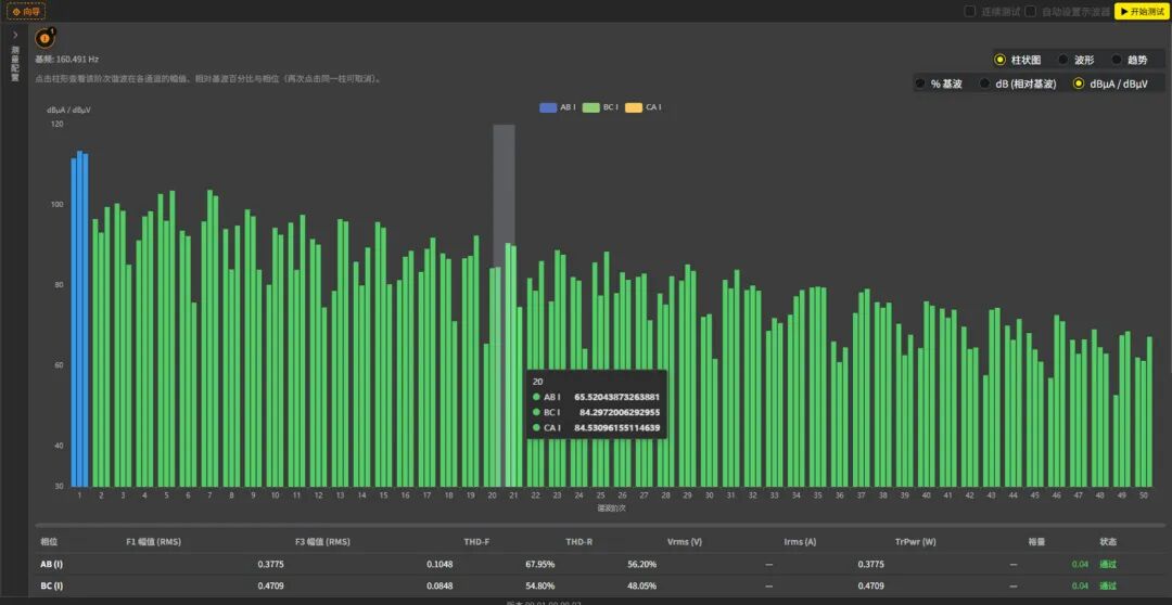

谐波与合规性分析:最高支持400次谐波分析,内置IEEE 519、IEC 61000-3-2、GB/T 14549等多项国际/国家合规标准,并支持自定义CSV限值导入,在桌面即可完成预合规的“Pass/Fail”自动判定。

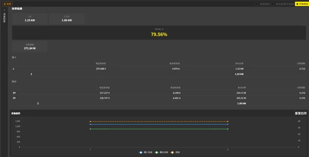

动态效率分析:支持输入侧与输出侧独立配置接线方式和通道映射(完美契合AC-DC或DC-AC场景),精准计算总效率(η)与损耗功率,并通过趋势图直观呈现热稳定过程。

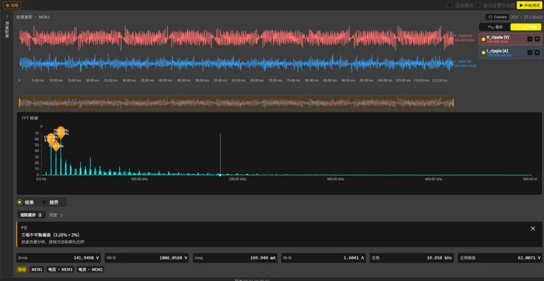

纹波分析:精准分离低频的线频纹波与高频的开关纹波,结合FFT频谱主峰定位,直击直流母线电容与输出滤波器的设计痛点。

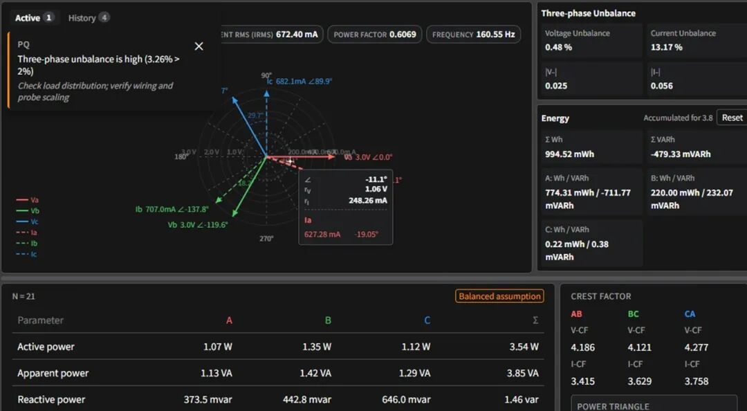

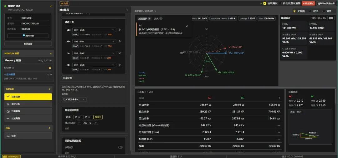

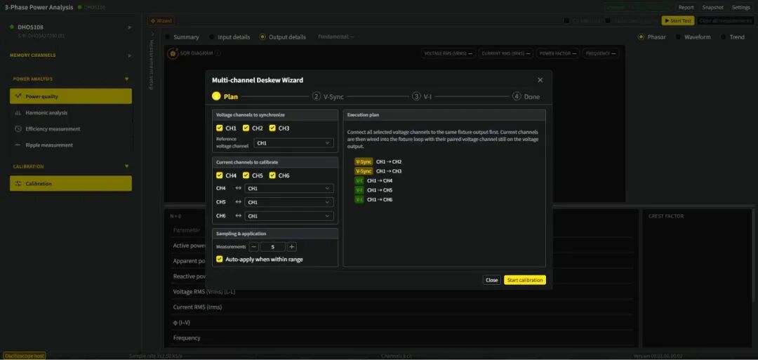

一键校准与智能诊断:内置多通道Deskew向导,轻松消除V/I通道时延误差;独特的“智能提示(Advisor)”引擎,能自动诊断诸如效率超100%、PF偏低、接线异常等问题并给出排查建议。
一键校准与智能诊断
逆变器
逆变器
全自动校准与智能分析向导
逆变器
DUT状态智能提示

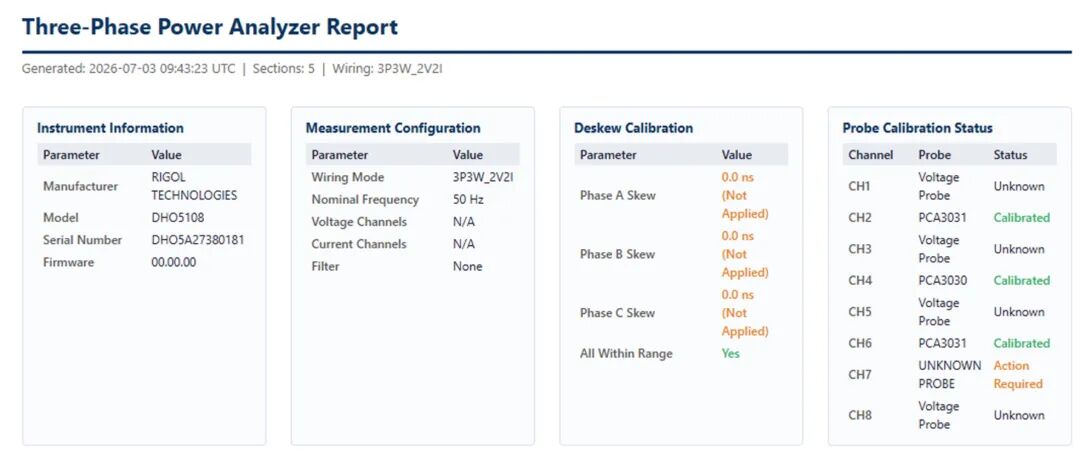

可溯源的报告生成:一键导出包含波形截图、配置元数据及合规摘要的HTML或CSV报告,让测试结果追溯无忧。

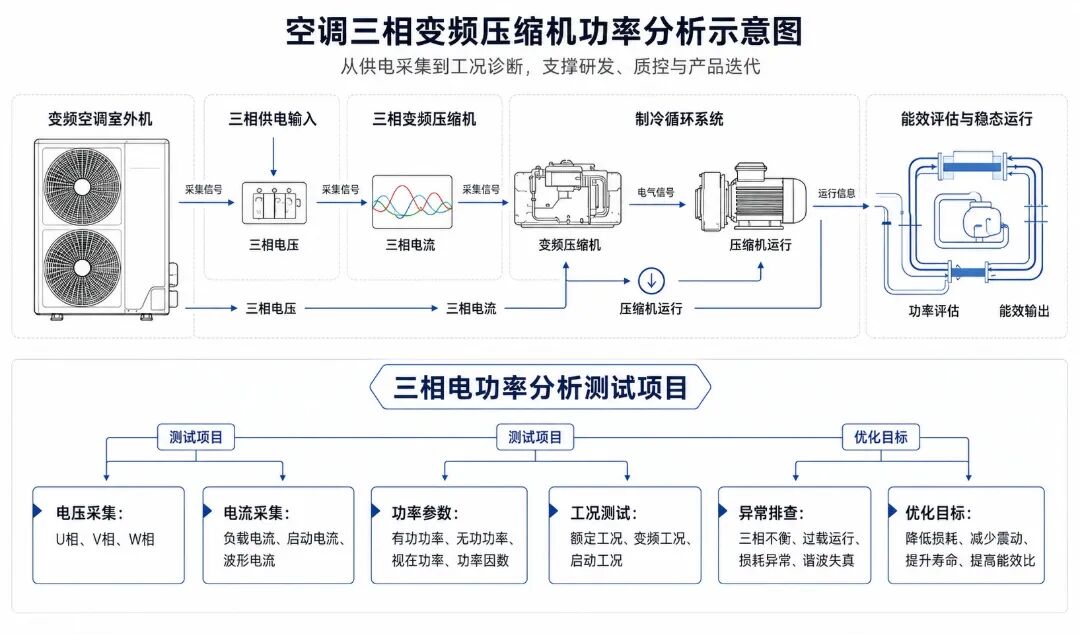

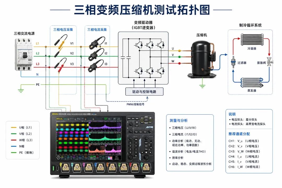

在中央空调与大功率家用空调行业中,三相变频压缩机的三相供电的功率平衡度、运行能效及工况稳定性,直接决定空调整机的能耗等级、运行噪音与使用寿命,因此三相电功率精准检测与工况分析是行业产品研发、质控量产的核心刚需。
逆变器

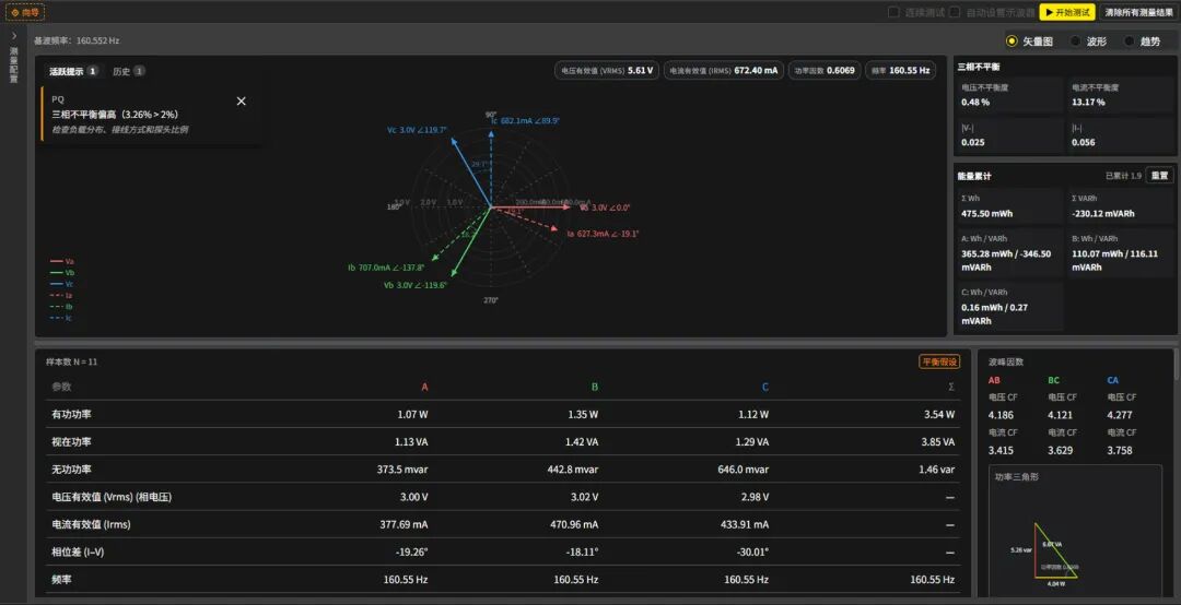

测试拓扑与结果
逆变器
逆变器

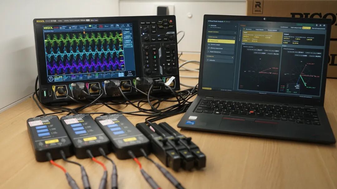

RIGOL MHO/DHO5000系列多通道高分辨率数字示波器,结合PHA系列高压差分探头与PCA系列电流探头,即可组建您的专属专业级三相功率分析平台。点击阅读原文立即体验RIGOL三相功率分析解决方案,化繁为简,加速电力电子前沿研发!

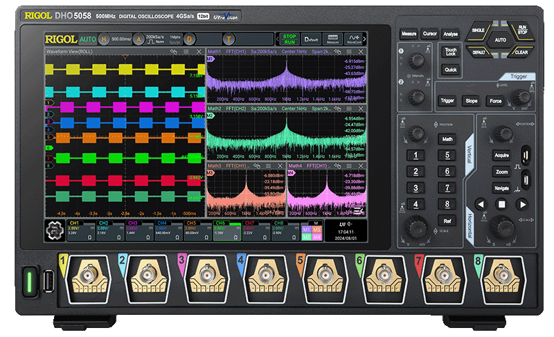

RIGOL MHO/DHO5000系列
数字示波器
逆变器
工程级性能 | 平台级兼容 | 产线级软件
产品特点:
■ 模拟通道数:8
■ 模拟带宽:1 GHz
■ 最高实时采样率:4 GSa/s
■ 最大存储深度:500 Mpts
