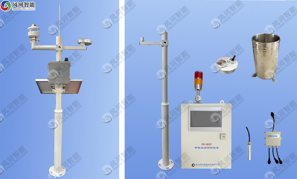

输电线路
图二 FH-900V输电线路雷电预警装置

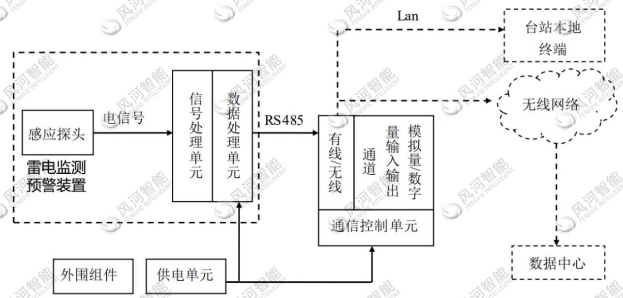

一、核心监测原理,捕捉雷电来临前细微电场变化
        设备依托大气电场波动、雷电回击电磁辐射双重监测逻辑,无需等待雷电形成即可捕捉前兆信号。雷暴形成前期,周边大气电场会出现规律性突变,装置内置感应探头实时采集电场信号,经内部处理单元完成模数转换、数据运算,一旦电场数值达到预设临界阈值,即刻触发预警,留给运维充足处置窗口期,既能规避线路雷击故障,也能及时叫停高空、野外带电作业,规避人员雷击伤害风险。
输电线路
图三 设备整体逻辑架构图
二、多重实用优势,适配野外输电线路复杂工况
1.长距离前置预警
有效监测覆盖范围10-20km,可提前预判区域雷暴动向,清晰掌握雷电发生强度、移动轨迹,便于整条线路分段统筹防护。
2.全天候稳定运行
整机工作温度区间- 45℃~65℃,24VDC低压供电,整机功耗低于3W,野外光伏、直流供电场景均可适配;数据采样速度最高5ms,电场测量精度误差≤5%,微小电场波动也能精准捕捉。
3.多维度同步感知
除核心雷电电场监测外,可选配微气象四要素模块,同步采集温湿度、大气压、雨量数据,实现雷电+气象一体化综合研判,区分单纯降雨与雷暴天气,减少无效误报。
4.多渠道告警提醒
本地搭载声光双重报警,现场工作人员可直观感知预警;同时通过RS485有线、无线传输双通道上传数据,远程平台同步推送告警信息,实现现场、监控中心双重提醒。

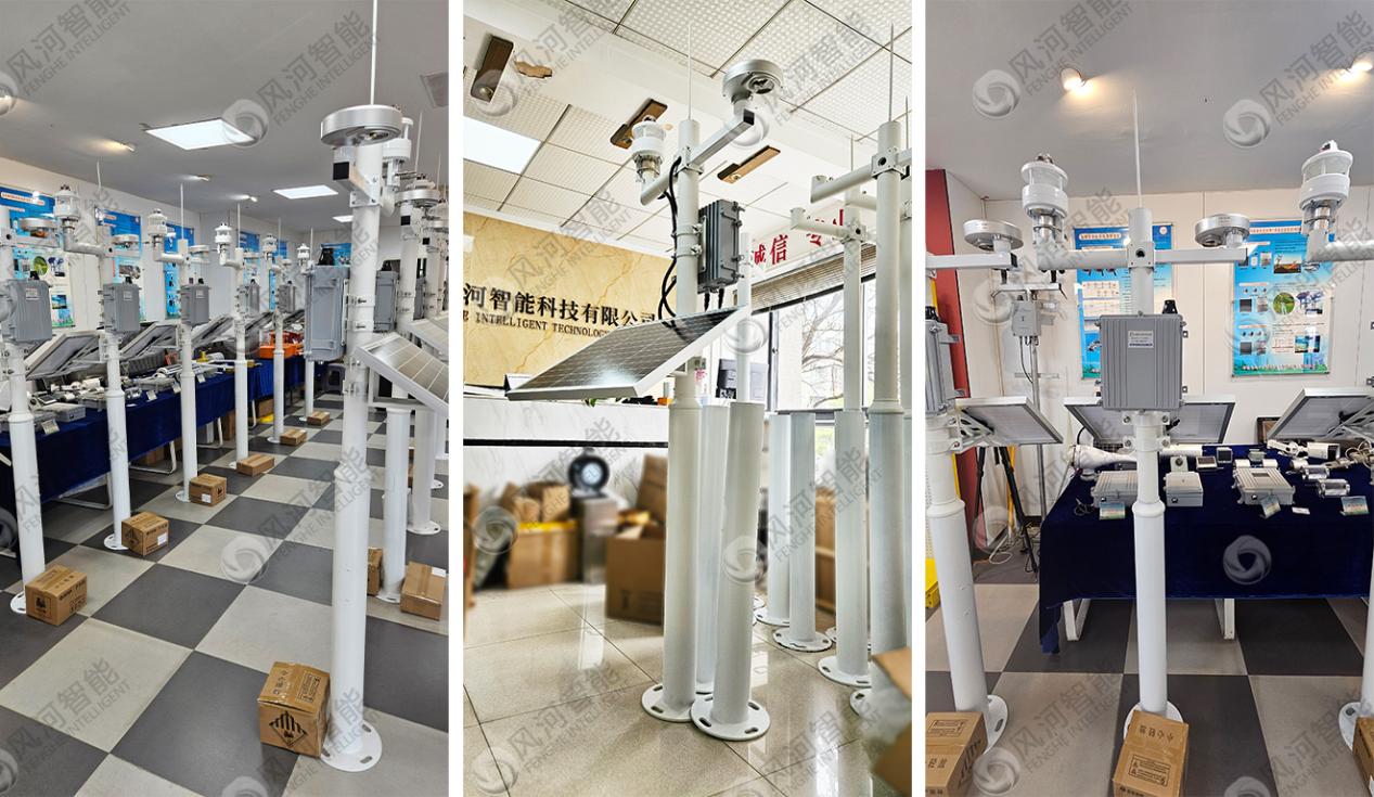

三、软硬件一体化架构,远程运维便捷高效
         整套系统分为现场硬件终端与远程监控平台两部分,部署灵活适配各级电力运维单位。
硬件端核心为大气电场感应单元,集成感应探头、信号处理、GPS对时、本地存储模块,搭配独立供电、无线传输配件,单点位安装简单,可沿输电杆塔、变电站周边布设;配套监控服务器可使用企业自有计算机,无需额外采购专用设备。
输电线路
图四 产品实物
