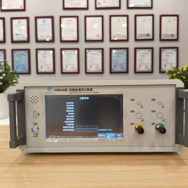

SYN5636型国产频率计是西安同步自主研发的一体化测量平台,集频率计、时间间隔测试仪、相位分析仪、脉冲参数测试仪于一体,内置7寸工业触摸屏,支持中英文操作界面,硬件与时基全部实现全国产化,适配实验室、产线、外场多种使用环境。
(一)核心硬件性能
超宽测量频段 标配通道支持低频与射频信号测量,选配高频通道最高可达 110GHz,无需外置混频器直接测量毫米波信号,测量范围覆盖 0.1mHz~110GHz 信号测量,适配 5G 毫米波雷达、卫星通信射频模块测试。
超高测量分辨率 频率测量分辨率最高12位 / 秒,最长闸门 1000 秒条件下可达 17 位显示;还可以增加选件满足频率测量分辨率14位/1s。时间间隔分辨率高达 20ps,精准捕捉脉冲信号时差、信号同步偏差,满足授时设备、B 码终端、雷达时序系统测试。
高灵敏度信号采集 最小可测信号低至 10mVrms,具备宽动态输入范围,支持 AC/DC 耦合切换、阻抗 50Ω/1MΩ 可选,能够有效识别微弱射频信号,适配卫星地面站接收链路、低功率振荡器测试。
灵活可配置时基系统 设备标配 OCXO 恒温晶振时基;可选配高稳晶振、内置铷原子钟;预留 10MHz 外部参考输入,可对接外部标准时钟源,实现仪器时基溯源,满足计量实验室量值传递要求。
(二)一体化多功能测量能力
单台设备支持多种测量模式,无需更换仪器:频率、周期、频率比、时间间隔、脉宽、上升 / 下降时间、占空比、相位、脉冲计数、输入功率检测。专门内置晶振专用测量模式、1PPS 授时信号测量模式,面向时频行业深度优化。
仪器集成强大内置统计运算模块,可自动计算最大值、最小值、峰峰值、平均值、标准偏差、累加计数、阿伦方差、频率偏差、瞬时日差,实时生成趋势图、直方图,直观展示信号长期波动特性,完美适配晶体振荡器、时钟源稳定度评估。
(三)丰富通信接口,便于系统集成
后置面板配备 DB9 串口、USB、RJ45 以太网接口,支持标准SCPI命令可选 GPIB 通信套件。支持连续高速数据输出,最高每秒 2000 组测量数据,可连接电脑通过上位机软件实时采集、存储数据,支持对接自动化测试平台、MES 生产线系统,搭建自动化测试工位。
(四)人机交互与工程适配
7 寸电容触摸屏,功能图标直观划分,一键切换测量模式;支持闸门时间、触发电平、触发边沿快速设置。整机采用标准机架式结构,可上架安装;适应实验室恒温环境以及工业现场长期连续运行,满足国军标环境适应性使用要求,支持第三方计量机构校准。
