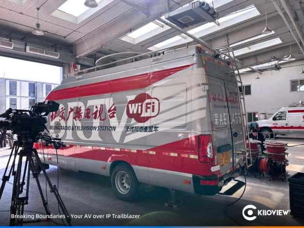

方法论需要被真实规模的机构验证过,才有资格被讨论。北京广播电视台(BRTV)的制作系统升级提供了这样一个样本。
升级前,BRTV 的 16 套演播室系统各自围绕独立的 SDI 工作流构建:跨演播室信号共享受限,大型制作依赖人工协调,点对点路由让每一次扩展都比上一次更难——典型的“为峰值而建、按孤岛运行”。升级的原则恰恰是本文第五节的路径:不抛弃 SDI 基础,而是通过模块化框架完成演播室信号整合,通过集中式路由(Kiloview NDI CORE MAX)让全台信号成为共享资源池,通过聚合编码器和 IP 转换器把外场与 OB 信号纳入同一调度体系。
音视频
详细了解案例:从 SDI 孤岛到 IP 总控:北京广播电视台如何重构下一代制播体系?
结果可以用三个数字概括,而这三个数字恰好逐一对应前文的论证:
01  演播室资源利用率提升超过 80%
这是“制作能力从固定资产变成流动资源”的直接量化。同样的 16 套演播室,同样的物理资产,产出能力被重新解锁。
02  运维成本降低超过 50%
这是“复杂性重新分配”在账面上的投影。复杂性从分立设备和人工协调中被抽走、由架构层消化之后,维护它的成本随之坍缩。
03  外场信号接入制作工作流缩短至分钟级
这是系统“重组速度”的度量。当接入一路新信号不再意味着一次布线工程,临时性、突发性制作需求的边际成本趋近于零。
值得注意的是升级后的 BRTV 是什么形态:SDI 仍在,演播室仍在,操作习惯仍在——它没有“过渡”到任何纯粹的架构,它稳定运行在 Hybrid 状态。这也为第四节的判断提供了一个注脚:Hybrid 不是没走完的路,它就是目的地。
