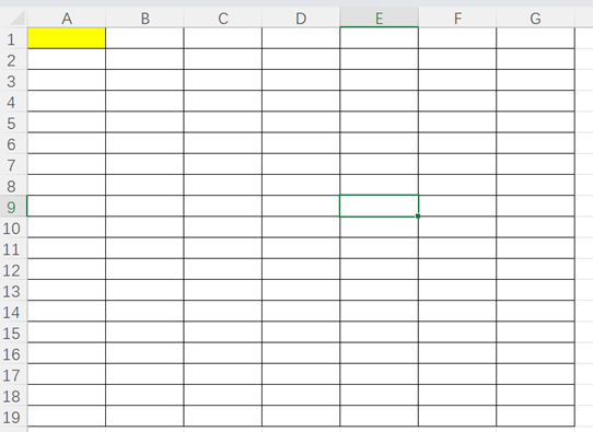

2.1、 DDR3 的存储:bank、行地址和列地址
DDR3其实跟我们这个excel表格一样的,行就是行地址,列就是列地址,一个格子就是一个最小存储单元,这个单元的容量可以是16bit,8bit,或者4bit,一个表格就是一个bank,所以先要指定bank的地址,再指定行地址和列地址

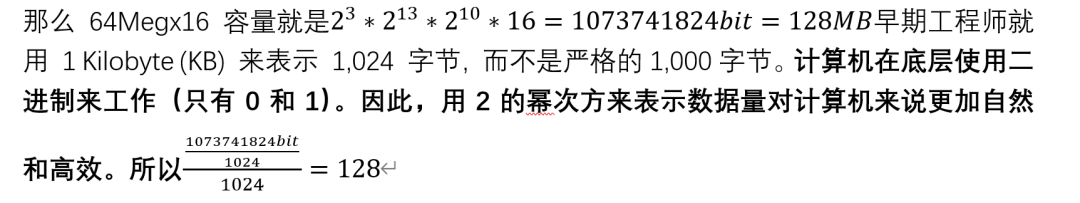

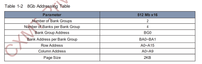

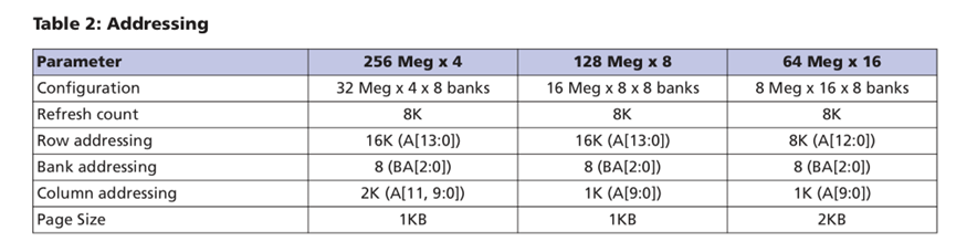

2.2、DDR3的容量计算
Bank的数量行数量列数量*数据位宽

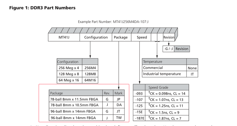

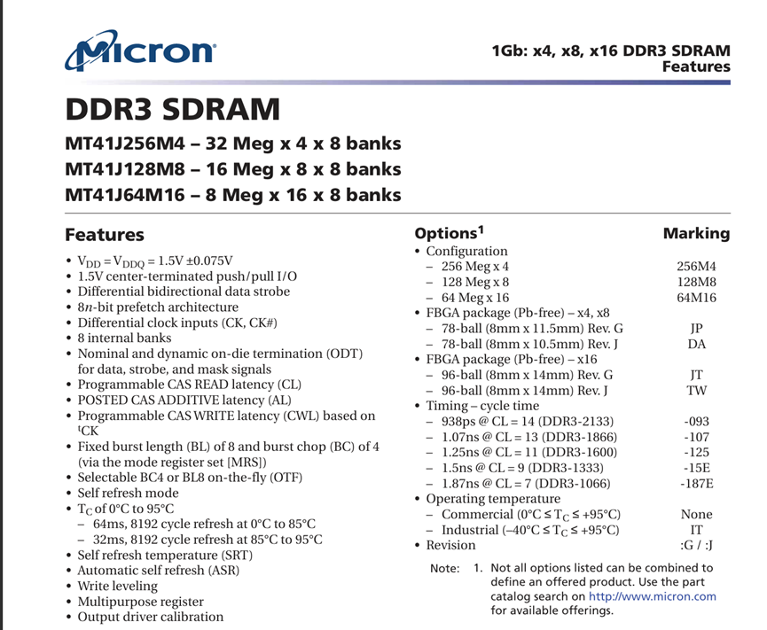

比如以以镁光公司的 DDR3 为例子:MT41J 64M16 -125
DDR3
DDR3
比如说64M*16我们可以看到bank的数量是8个,行的数量是8K,这个8K怎么来的
就是2的13次方除以1024,为啥是1024,因为2¹⁰ = 1,024。 我们发现1,024非常接近1,000(10³),所以早期工程师就用 1 Kilobyte (KB) 来表示 1,024 字节,而不是严格的1,000字节。计算机在底层使用二进制来工作(只有0和1)。因此,用2的幂次方来表示数据量对计算机来说更加自然和高效。
以此类推所以列的数量就是1K,后面的x16就是数据位宽,就是我们原理图上看到的数据线,地址线越多通常表示这个容量比较大,

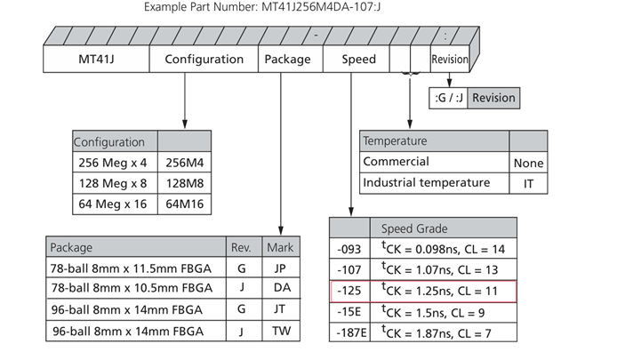

基本规格书也给出了时钟频率规定
DDR3
-125的时钟周期是1.25个ns,那么时钟频率就是1/1.25ns=800MHz,这就是DDR3的IO时钟频率,,前面讲PCIE的时候我们定义,带宽就是总线的数据传输能力我们叫做带宽,所以DDR3的带宽=时钟频率x数据位宽x2(上升沿和下降沿都传输数据)
所以对于上述-125的带宽就是800x2x16=1600Mbit/s*16=3200MB/s=3200除以1000等于3.2GB/s,当然这还有效率问题,理论值是这样,可能实际只有2.88GB/S,按90%效率算

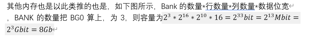

比如,DDR4-3200的单通道理论带宽是:
3200 MT/s × 64 bit = 204,800 Mb/s ≈ 25.6 GB/s
(换算:204,800 Mb/s ÷ 8 = 25,600 MB/s = 25.6 GB/s)
注意: 这个公式计算的是“理论上”一秒钟内能传输的最大数据量。但它假设内存每时每刻都在以最高效率工作,即“100%时间都在传输有效数据”。而突发长度正是影响这个“效率”的关键因素,前面我们不是介绍了吗,突发长度是一次性能连续传输多少,带宽公式关注的是“速率”,而突发长度解决的是“效率”问题。它通过减少“浪费”的时间来帮助实际带宽接近理论峰值。

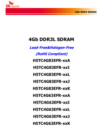

我们找一个H5TC4G63EFR-RDAR,带L的是低功耗版本,
DDR3
DDR3

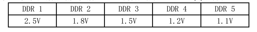

各个版本的供电电压
DDR3

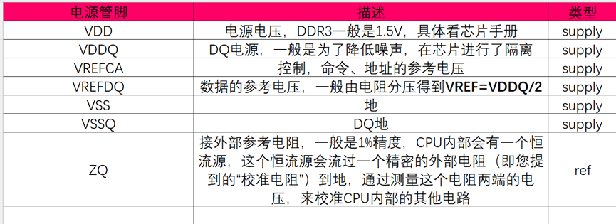

3.1、电源管脚
DDR3

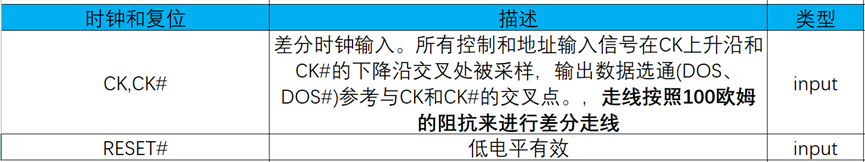

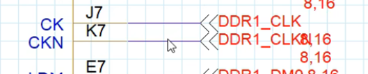

3.2、时钟和复位
DDR3
DDR3
CK和CKN:差分时钟输入,在走线的时候要按照100Ω阻抗来进行走线,不同CPU可能不同

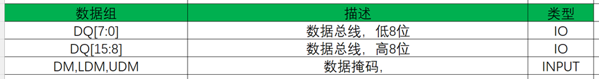

3.3、数据组
DDR3
这里走线也非常有讲究,要分组,(低8位和LDQS,LDQS#,LDM),这11根,分成一组走线,同组同层,另外就是(高八位和UDQS,UDQS#和UDM),分成一组同组同层

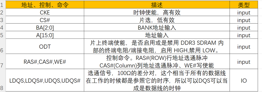

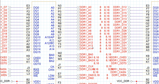

3.4、地址,控制,命令
DDR3

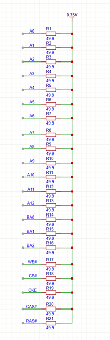

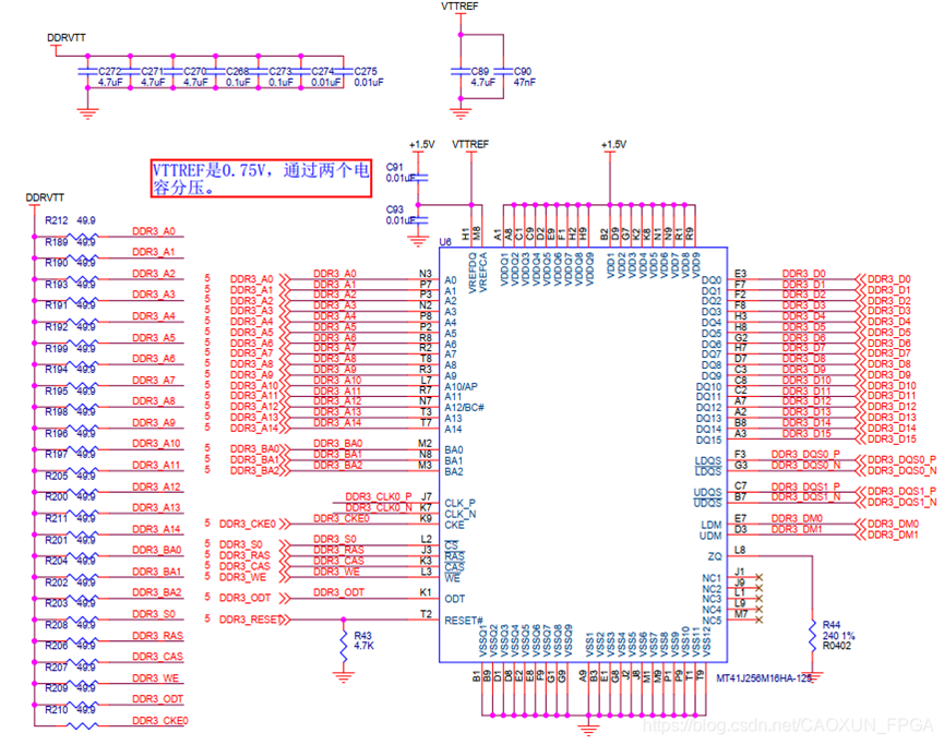

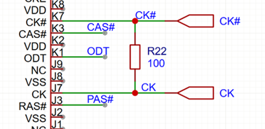

剩下的地址线和命令控制这些线,一般和时钟CK,CK#,一样做等长,

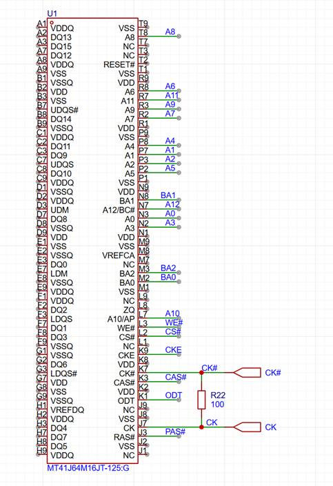

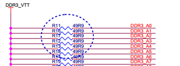

A7-XILIXN习惯于(BANK34、35)DDR_AO-14、BA[O-2]、CSN、RASN、CASN、WEN、
ODT、CKE上拉到VTT。(上拉电阻一般为49.9欧姆)DDR3的CLK终端电阻需要串一个1OO欧姆。
比如以以镁光公司的 DDR3 为例子:MT41J 64M16 -125为例子,我们可以来画一下子,把我们的地址和控制,命令接出来,有手就行,然后全都给它上拉掉,端接电阻是49.9,也就是50,时钟线端接100欧姆,一般单端50,差分100
DDR3
DDR3
DDR3

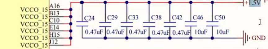

四、DDR3硬件设计
4.1 FPGA第一次用到DDR3时要注意哪些问题
①FPGAbank的选择,在你选择这个IP核的时候,是用到一个MIG的IP核,用HP bank里面的
②特殊功能引脚的选择,时钟输入,一定要设置在MRCC引脚的P引脚,还有差分对一定要PN对应
③DDR是多少V供电的,对应的BANK要用同样的电平,比如DDR3是1.5V
DDR3
DDR3由于速度高且是双倍速率采样,所以硬件设计时需要严格考虑信号完整性,开发板在原理
图设计、PCB布线和PCB加工时候就充分考虑了匹配电阻/终端电阻,走线阻抗控制,走线等长控制,保证DDR3的高速稳定的工作
需要使用HP Bank来驱动板载DDR存储器芯片,以Micron DDR3芯片为例,ddr3芯片IO接口电压标准和外部参考电压通常为1.5V,故FPGA对应HP Bank供电电压值需要设定为1.5V。

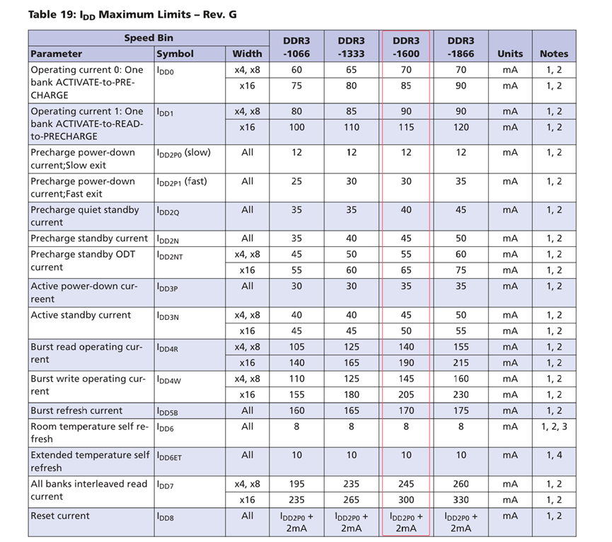

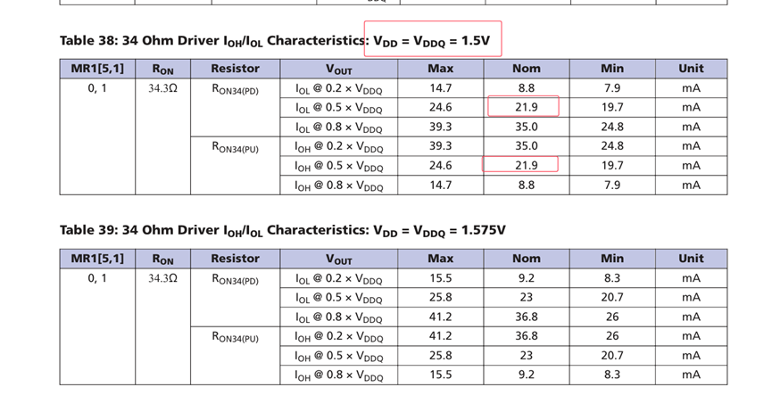

可以看下各版本的DDR,最常用的是DDR3,除了VDDQ和VDD,1.5V,上拉的端接电阻也是非常耗电的,你可以看到,地址,命令,控制,有21~24根线之多,每根线50Ω电阻,那么(0.75/50)24=0.36A,所以我们设计的时候,0.75V这个电压一般用500mA来进行设计,一般用DC-DC,你按照0.315A来设计的话,没有一点余量,满载跑一个是发热问题,一个是纹波会变大,还有一个是效率问题,纹波控制在50mV,问题不大。跟手册里面算的是一样的算法,如果是1.5V,0.5VDDQ=0.75,如果是34.3的导通电阻的话,0.75/34.3=21.86mA≈21.9mA,
DDR3
DDR3

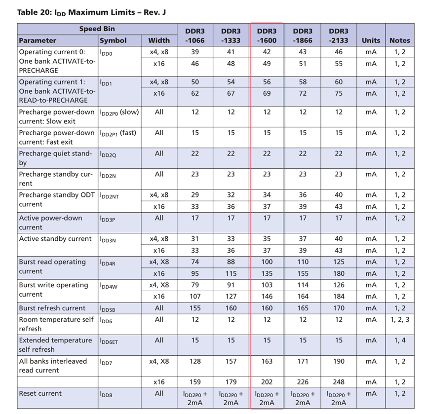

以镁光的DDR为例,芯片手册里面也是明确了,我们可以看一下
DDR3
我们以X16,16位宽的芯片为例,其实也差不了多少mA的,把这两页算完就基本差不多了,一个是J版本的,一个是G版本,我们以-J为例,位宽是16的DDR-1600,算完大概是965mA,差不多是1A了,所以对于VDDQ或者VDD,通常他们是连在一起的,所以按照1.5A余量设计
DDR3
DDR3
DDR3
所以
① 0.75V是实打实的静态功耗,因为你不管是电流是正还是负,都经过电阻了所以0.5A是合理的
② 对于VDDQ/VDD,实际工作时,信号切换,有交流效应1.5V/1A,1.5W不一定能跑满的,所以按照1A来设计是没什么大问题的

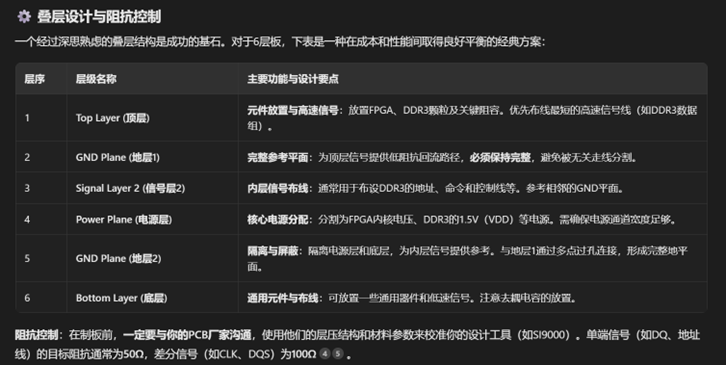

五、PCB设计
等长和阻抗匹配
① 同组的走线,要做等长处理,数据线20mil以内,地址线50mil以内
② 数据线必须同组同层,这是我们经常听到的概念,同组同层是针对数据线的,意思就是说走在同一层,它的传播路径是一样的,相同的长度,所对应的传播时间是一样的,有人就会反问,如果我走在不同的层,它的传播环境也一样,能不能走在不同层,当然可以,但是你能保证不同的层,传播环境能一样吗?数据线的传输速率比较高,允许的长度差值比较小,所以我们要同组同层。
③ 地址线也最好同组同层,由于地址线允许的长度差值较大,你走在不同的层,由于传播环境所带来的影响,带来的时序差值,也会在我们的范围内,所以等长的时候做的好一点,就可以满足我们的要求,由于地址线飞线很多,你在同一层,很多时候,客观原因没有空间,你也没有办法连上,所以我们的地址线就可以走在不同的层,第一个是允许的范围较大,第二个原因,你想在同一层你也没有空间
④ 匹配好终端电阻:单端50欧姆差分100欧姆
⑤ 3W原则,最长的线
⑥ 差分线要做包地处理
DDR3
数据组(DQ, DQS, DM):这是最关键的组。每个字节(Byte Lane,包含8位DQ、1位DM和1对DQS)内的所有信号线必须在同一层布线,组内等长要求极为严格,通常建议误差控制在±5mil(约±0.8ps)以内。DQS是数据选通信号,组内所有DQ和DM信号都要以它为时序参考。
地址/命令/控制组:这些信号由FPGA发出,DDR3颗粒接收,通常采用 Fly-by拓扑进行布线(而非简单的T型或星型),以减少stub(分支短线)的影响并改善多负载情况下的信号质量。这些信号需要以CK(时钟)为参考进行等长,误差控制可放宽,例如±25mil以内。务必确保CK信号在末端通过电阻(通常100Ω差分)端接。
端接(Termination)
ODT(片内终端):DDR3支持ODT,在写操作时由DDR3颗粒启用,在读操作时由FPGA控制器启用(如Xilinx的DCI技术),能有效抑制反射。
VTT端接:地址、命令、控制线在Fly-by拓扑的最远端需要使用VTT(约为VDDQ的一半,即0.75V)电源进行端接,端接电阻值通常为40Ω到60Ω。VTT电源需要强大的去耦(如每4个端接电阻一个1μF电容)。
参考平面与跨分割:确保所有高速信号线下方有完整的参考平面(优选GND)。严禁信号线跨电源平面分割区域,否则会导致回流路径不连续,严重破坏信号完整性

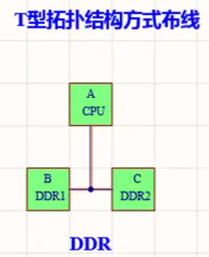

六、DDR3布线类型
DDR布线类型:
T型拓扑(适合新手入门)
优点:
布线对称性强,时钟/地址信号同时到达所有颗粒;
无需主控支持读写平衡,调试简单;
适合低频场景(≤1GHz)和颗粒少(≤4片)的板子。
缺点:
绕等长耗时!分支多→布线空间要求高;
高频信号衰减快,1GHz以上性能暴跌;
颗粒多了?直接劝退。
DDR3

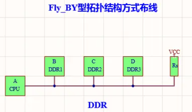

Fly-BY拓扑(高频大神首选)
优点:
布线灵活!主干串联,省空间;
支持高频(轻松跑1.6GHz+;
颗粒再多也不怕,堆8片照样稳。
缺点:
信号到达时间不一致→需主控支持Write Leveling;
末端必须加端接电阻(50Ω上拉Vtt);
DDR3
