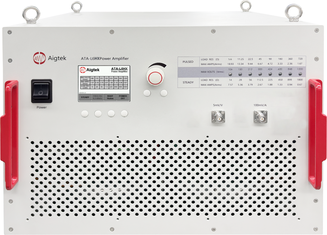

  ATA-L6HX水声功率放大器,最大输出1200Vrms电压,800VA连续功率,2000VA脉冲功率,可驱动0~100%的阻性或非阻性负载。输出阻抗匹配多个档位可选,客户可根据测试需求调节。

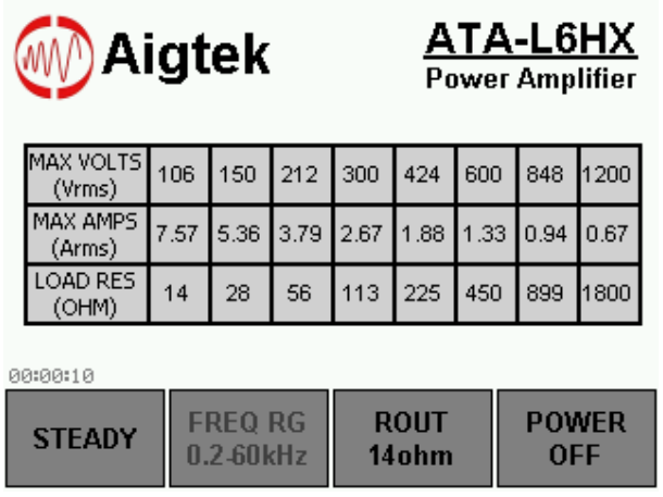

  ▶ATA-L6HX界面与信息可视化,显示屏搭载专属集成档位切换与频段选择功能,并实时显示当前档位电流上限及电压上限,实现更精准的功率输出控制;

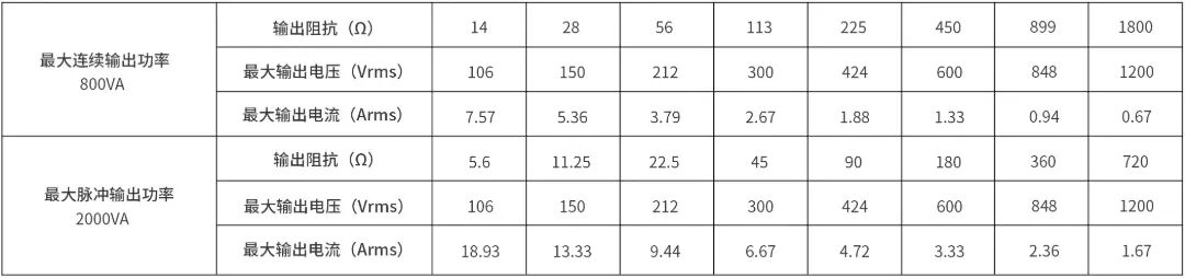

  ▶输出阻抗多档可调,适配不同的负载;

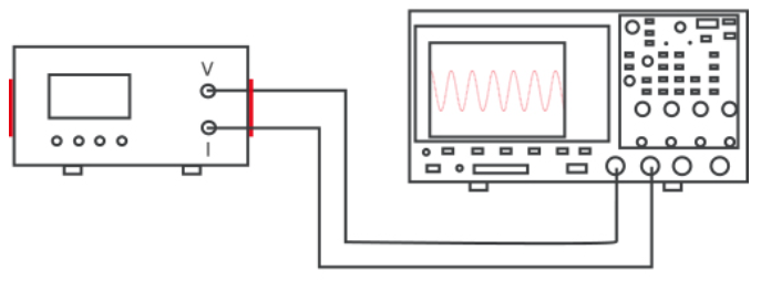

  ▶配备电流、电压监测口,可直连示波器监测功放的输出电压及电流;

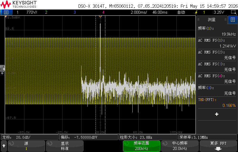

  ▶全频段内波形无畸变,总谐波失真值小;

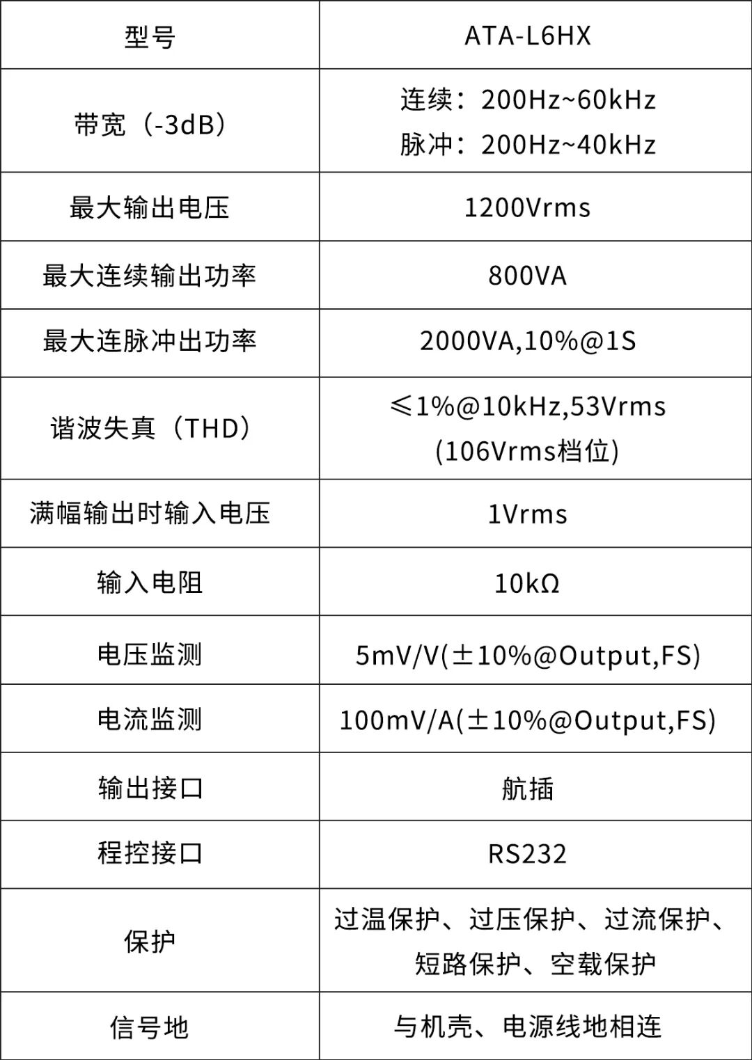

核心关键参数速览
  产品参数
