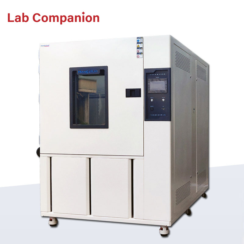

1.2 宏展TC系列合规支撑:多档标准速率与全域温度均匀性
宏展TC系列温度循环测试箱在硬件与参数层面完全覆盖JESD22-A104F.01的测试要求。
温度范围覆盖: TC系列温度范围为-70℃~+150℃,覆盖标准所有测试条件的温域要求(条件C的-65℃/+150℃、条件G的-40℃/+125℃等)。
温变速率精准可调: TC系列提供5℃/min、10℃/min、15℃/min、20℃/min、25℃/min多档线性或非线性变化速率。其中15℃/min档位精准对应JESD22-A104标准条件G的温变速率要求。标准容积80L、150L、225L、408L、800L等规格可选,80L~8000L非标尺寸可定制。
温控精度达标: 温度波动度≤0.5℃,温度偏差±2℃。搭载自主研发的PID温控算法与C100智能控制系统,采用AI自适应算法,温度过冲<0.8℃,实测数据重复性达99.5%。这些指标确保在长时间、多循环的温度循环测试中,温度控制的稳定性和重复性满足标准要求。
标准化四阶段循环程序: TC系列设备内置可编程的四阶段循环程序(升温→高温保持→降温→低温保持),测试人员可根据标准规定的浸泡模式直接调用对应程序,避免人为设置错误。
