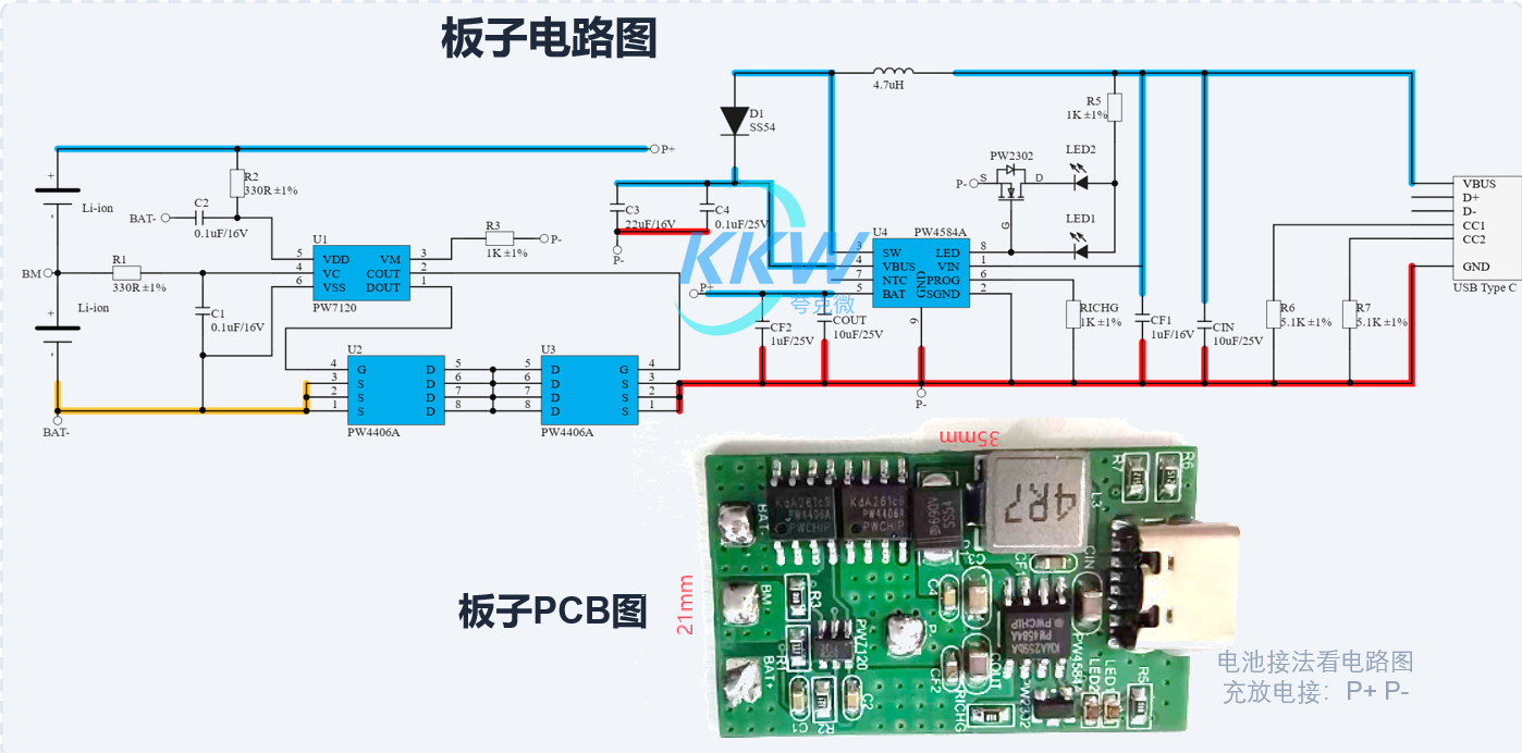

一、CS5090EA + 锂电池保护电路 PW7120 完整方案
CS5090EA简介:
5V USB输入异步升压充电到8.4V,输出电流1A~1.5A,需要外部肖特基二极管,效率88%~90%,VIN耐压6.5V,SOP8-EP封装。
保护IC推荐:PW7120(两节串联锂电池保护IC)
PW7120核心特点:
(1)SOP8封装,专用两节串联锂电池保护;
(2)高精度过充保护 4.25V±25mV(每节);
(3)高精度过放保护 2.7V±80mV(每节);
(4)过流放电保护 + 过流充电保护 + 短路保护五重防护;
(5)低功耗设计:工作电流8μA、待机3.2μA;
(6)8kV ESD保护,工业级可靠性;
(7)支持外挂大电流N-MOS,可承载30A以上放电电流。
CS5090EA + PW7120 完整方案连接:  CS5090EA跟PW4584A直接代替的,直接复用即可
芯片
方案特点:
入门级方案、成本最低、5V USB输入、1A充电电流、适用于对讲机、小玩具、便携补光灯等入门产品。

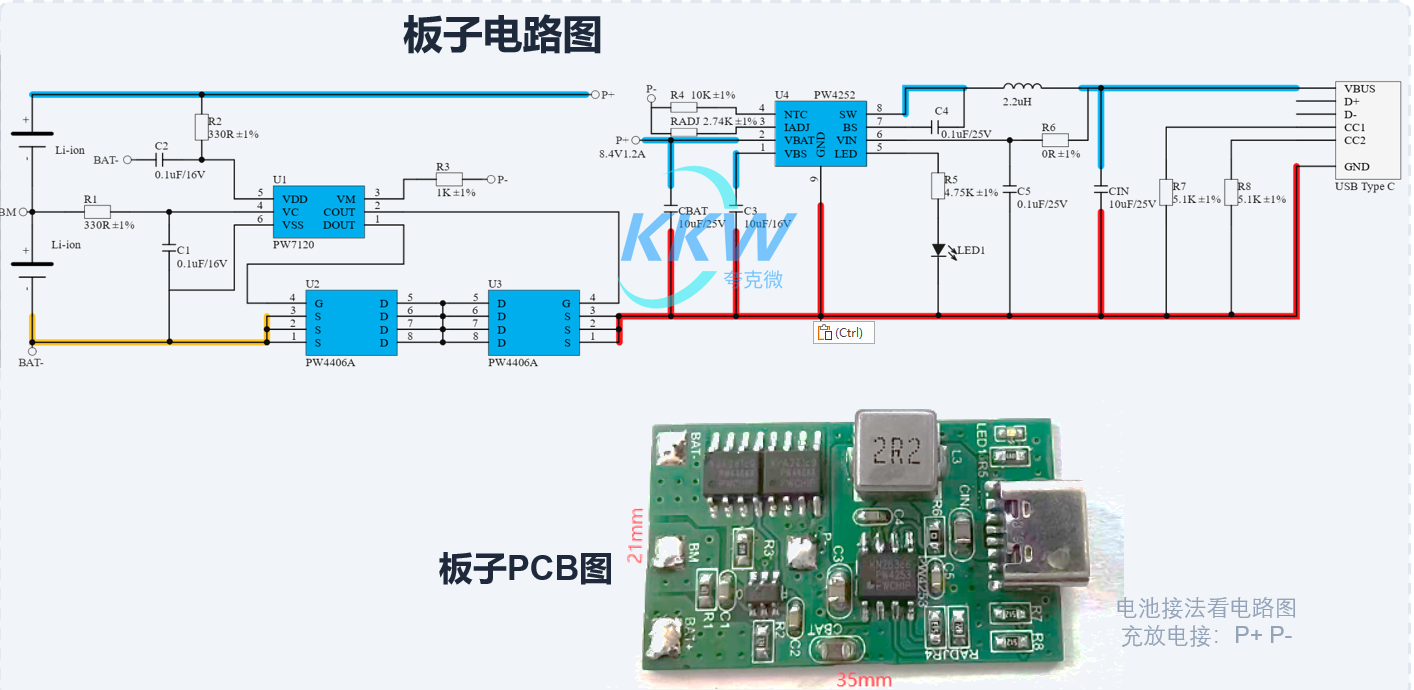

二、PW4252 同步升压 + 锂电池保护电路 PW7120 方案
PW4252简介:
5V USB输入同步升压充电到8.4V,输出电流最大1.2A,效率93%,VIN耐压20V,SOP8-EP封装,无需外部肖特基二极管。
保护IC推荐:PW7120(同上)
PW4252 + PW7120 完整方案连接:
芯片
方案特点:
省一颗肖特基二极管、发热更均匀、效率93%、充电时间更短、20V VIN耐压更抗尖峰。适用于蓝牙音箱、便携仪器、电动牙刷、小家电等中端产品。

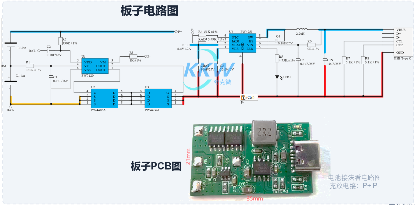

三、PW4253 大电流同步升压 + 锂电池保护电路 PW7120 方案
PW4253简介:
5V USB输入同步升压充电到8.4V,输出电流最大2A,效率95%(业内领先),VIN耐压20V,SOP8-EP封装,750kHz开关频率,充电更快。
保护IC推荐:PW7120(同上,配合更大电流MOS)
PW4253 + PW7120 完整方案连接:
芯片
外挂MOS选型:
(1)中等电流(≤10A)→ PW8206A6S(SOT23-6双N-MOS);
(2)大电流(10~30A)→ PW4406A(SOP8);
(3)超大电流(≥30A)→ PW20N03/PW80N03(TO252,并联多颗)。
方案特点:
2A大电流快充、效率95%、充电时间比CS5090EA缩短约40分钟。适用于便携电动工具、大功率蓝牙音箱、共享设备、便携投影仪、电子烟等中大功率产品。

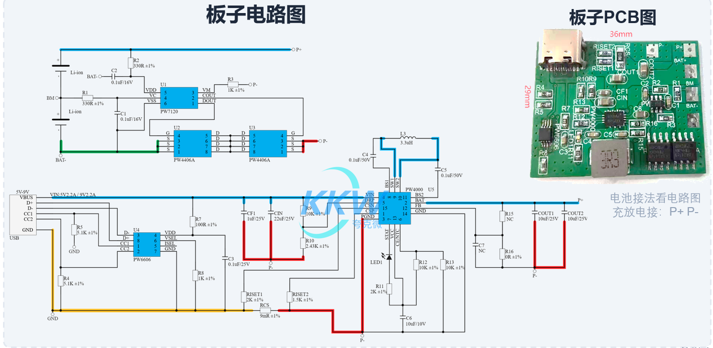

四、PW4000 宽输入升降压 + 锂电池保护电路 PW7120 方案
PW4000简介:
4.2V~20V宽输入升降压Buck-Boost充电IC,支持1/2/3/4节锂电池充电,最大充电电流3A,450kHz开关频率,QFN 3×4-15L封装,效率典型95%。
保护IC推荐:PW7120(同上,配合大电流MOS)
PW4000 + PW7120 完整方案连接:
芯片
PW4000搭配PW6606 PD/QC取电IC:
可直接从5V/9V/12V PD快充适配器取电,实现USB快充给两节锂电池,充电电流最大3A,2500mAh电池最快1小时25分钟充满。
外挂MOS选型:
(1)3A充电场合 → PW4406A(SOP8);
(2)3A放电+瞬间大电流 → PW20N03/PW80N03(TO252,并联)。
方案特点:
宽输入4.2~20V、支持USB PD快充、升降压自动切换、3A大电流、QFN封装PCB紧凑。适用于电动工具、便携投影、便携医疗、行车记录仪后备电源、需要USB PD快充的高端便携产品。

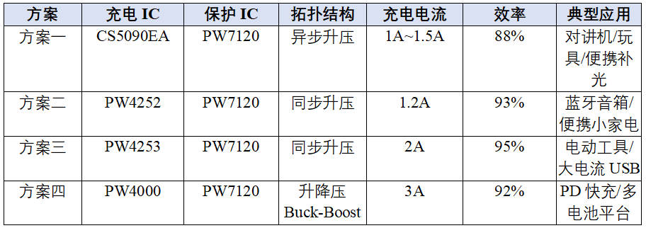

五、四大方案完整对比总表
芯片
六、结语
无论选用CS5090EA、PW4252、PW4253还是PW4000作为充电IC,PW7120两节锂电池保护IC都是必备的安全守门员。充电IC + 保护IC双芯片方案,才能确保两节串联锂电池的完整安全防护——充电IC负责精准控制电压电流,保护IC负责监测单节电池并在异常时切断MOS,两者协同工作,从源头杜绝过充、过放、过流、短路引发的鼓包起火事故。
