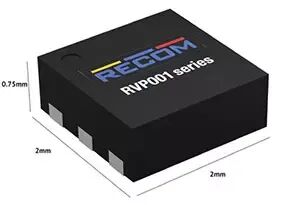

为保障长期稳定运行,RECOM 全系列驱动器无论封装类型,均标配过流、过温关断保护。针对 1~2W 低功耗应用场景,RVP001、RVP003(S)、RVP005 提供成熟全桥拓扑方案,支持最高 30V 直流输入电压。全桥拓扑通过四路开关交替切换变压器两端电压极性,可在超小封装内实现高效电能传输,典型封装规格达 2 mm ×2 mm ×0.75 mm DFN 封装。

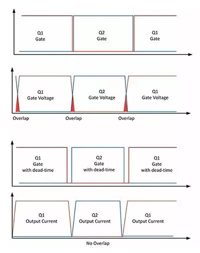

与推挽拓扑同理,全桥开关切换也需预留死区时间,防止图腾柱晶体管同时导通(即直通导通现象)。RECOM 独创的自适应死区切换技术,可确保全工况下开关稳定工作(见图 2)。针对更高功率需求,RECOM 推出 RVPW 系列,支持宽输入反激拓扑,可提供最高 30W 稳压输出。

图 2:RECOM 独创自适应死区切换技术
