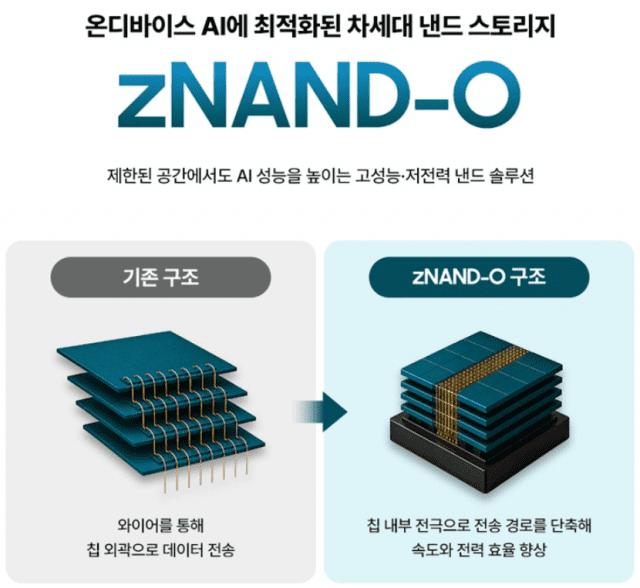

除了云端高端架构,三星还推出了专为边缘AI优化的zNAND-O方案。这是一款基于V-NAND技术构建的下一代高性能NAND解决方案,规划提供四层和八层版本。与SK海力士主推的服务器端高带宽闪存(HBF)不同,zNAND-O聚焦于端侧设备,专为手机、AI PC等终端上的实时AI应用设计,旨在解决端侧大模型本地推理时的存储问题。
