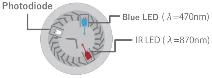

市场上常见烟雾探测器有离子式,光电式和热敏式等类型,其中光电式烟雾探测器以其低成本且高灵敏度的优势被广泛使用。其工作原理如下图所示,由LED和光电二极管组成,LED不会直接照射光电二极管,因此未发生火灾时光电二极管接收不到LED发出的光信号。当火灾发生时,LED发出的光信号被火灾产生的烟雾颗粒散射使得光电二极管能够接收到LED发出的光信号,由此来判断是否有烟雾发生从而报警。
烟雾探测器
图1.光电式烟雾探测器的工作原理
传统光电式烟雾探测器通常只使用红外线LED来进行烟雾判断,但随着标准的严格化,越来越难满足标准的要求。由于在颗粒大小和入射光波长接近的情况下散射最为明显所以为了满足标准,提高烟雾检测灵敏度,会使用多种不同波长的LED来提升烟雾探测器对于不同材料燃烧所产生烟雾的检测灵敏度,以实现早期火灾检测,同时降低对油烟灰尘等的误报。

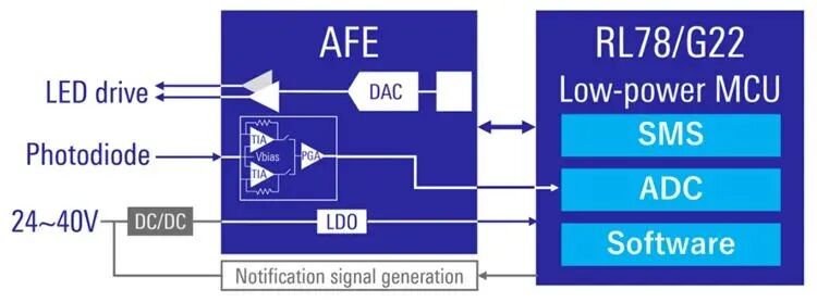

为了满足UL 268标准的要求,瑞萨提供了面向商业楼宇的多波长烟雾探测器解决方案。该方案主要由RL78/G22微控制器、AFE IC、红外线LED、蓝色LED以及光电二极管组成。考虑到面向于商业楼宇的烟雾探测器的规格要求,该解决方案的主电源设计为24~40V,并在电源供给部分采用了电流限制电路(<160µA)。
烟雾探测器
图3.本解决方案的硬件构造

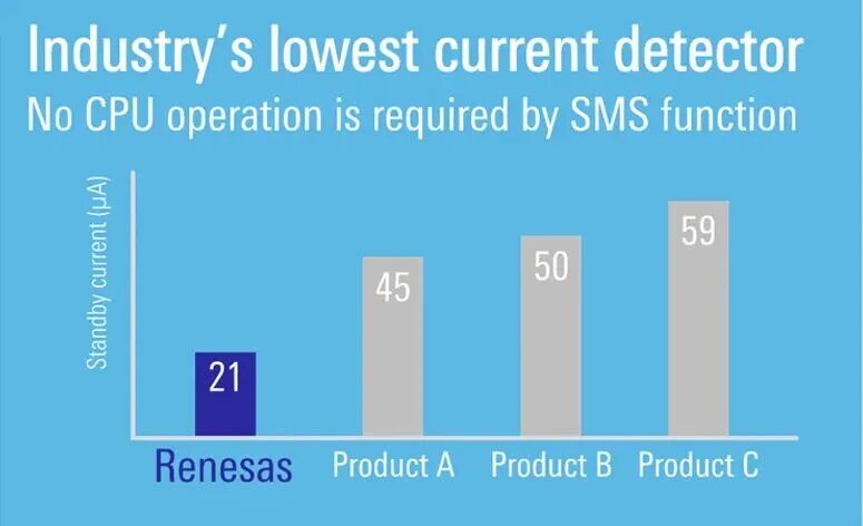

超低功耗:这次使用的RL78/G22,是业界最高水准的低功耗通用微控制器(CPU工作时:37.5μA/MHz;STOP时:200nA)。通过其配备的SNOOZE模式可编程控制器(在CPU待机的状态下也能运行)使得烟雾探测器的系统功耗显著降低,下图对比了现有产品在未发生火灾时对LED和感应二极管进行间隔通电状况下的电流(待机电流)消耗情况。
超低功耗对于传统型火灾报警系统是极其重要的。在商业楼宇的烟雾探测器中,因为传统型烟雾探测器的性价比高而被广泛使用。本解决方案所对应的传统型火灾报警系统由探测器,控制器和报警器等组成。在火灾报警系统中使用的单个探测器的功耗越低,则每个子系统区域内可连接的烟雾报警器数量就越多,由此使用本烟雾探测器解决方案可以有效降低感应器功耗以减少建筑内的子系统数量,从而减少部署成本。
烟雾探测器
图4.与现有产品的待机电流比较
