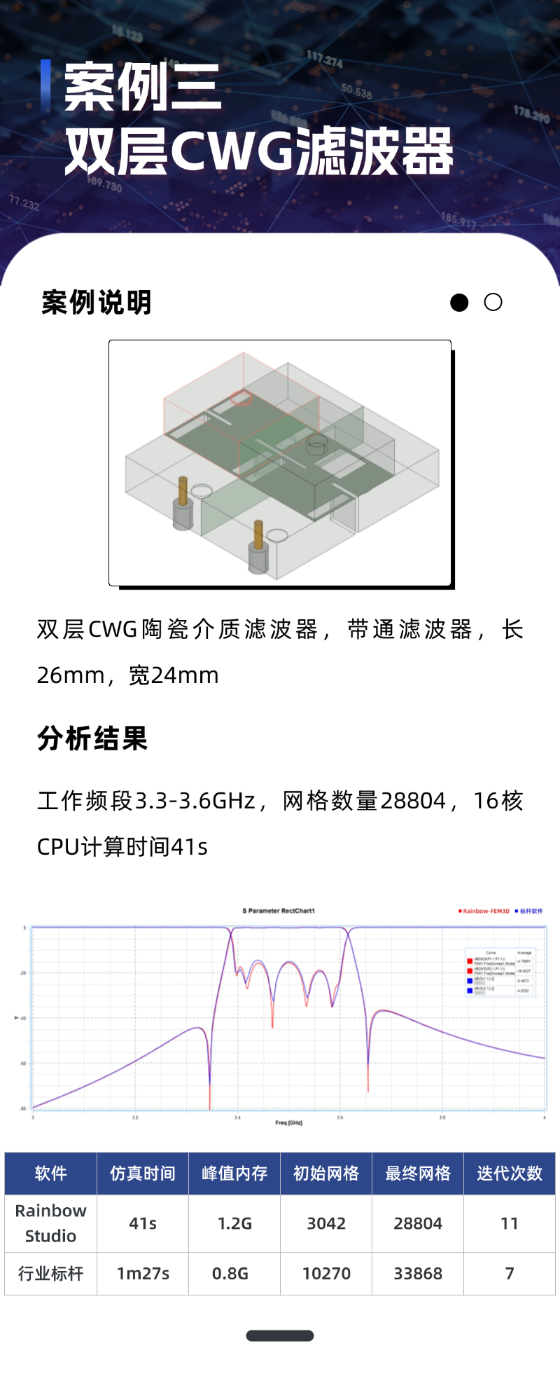

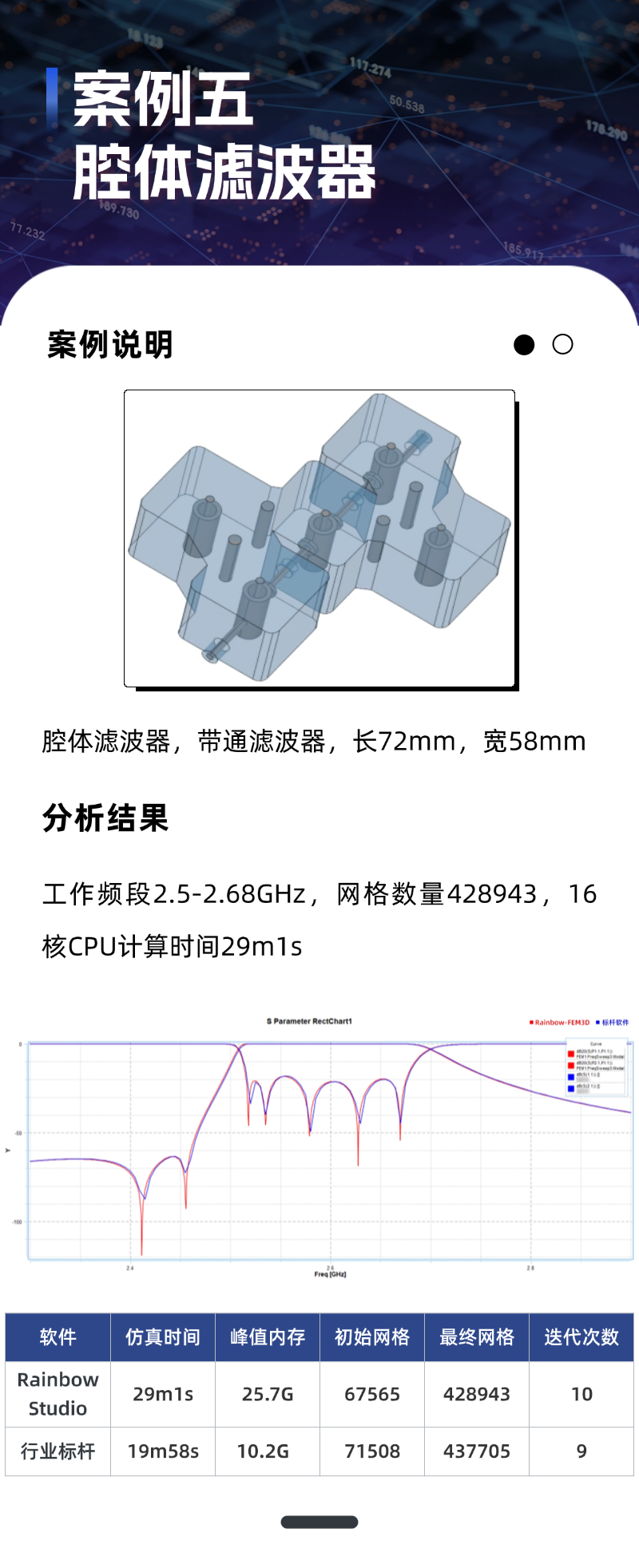

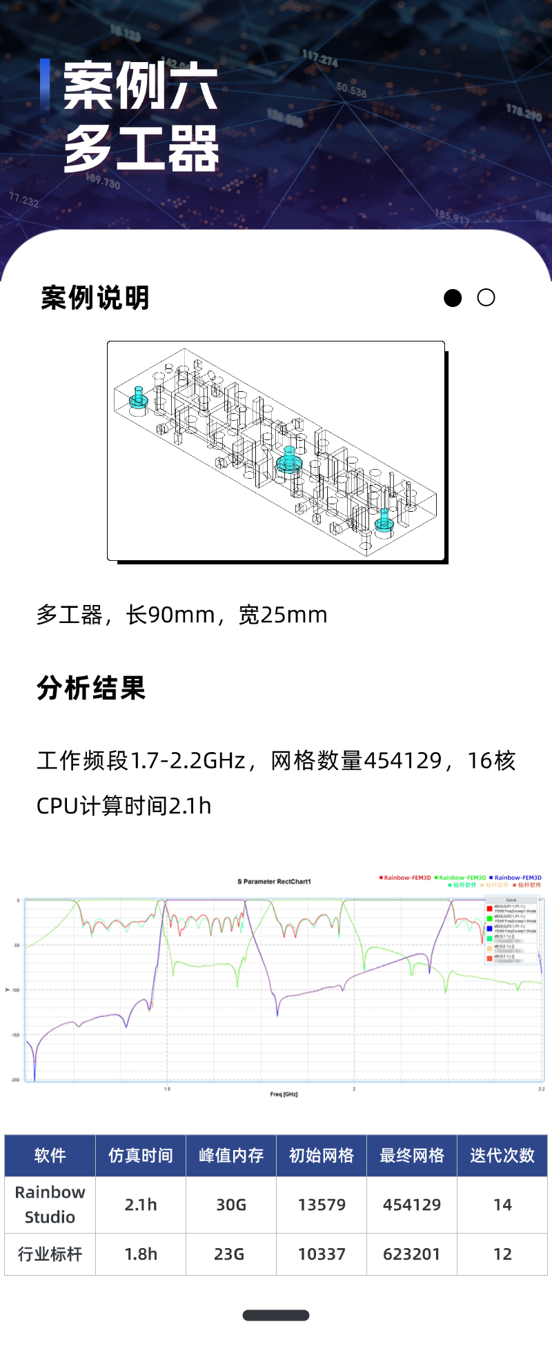

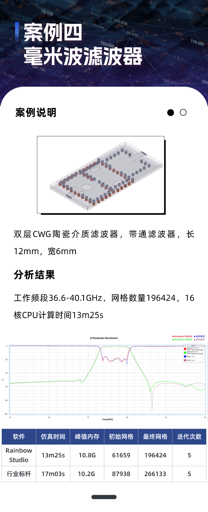

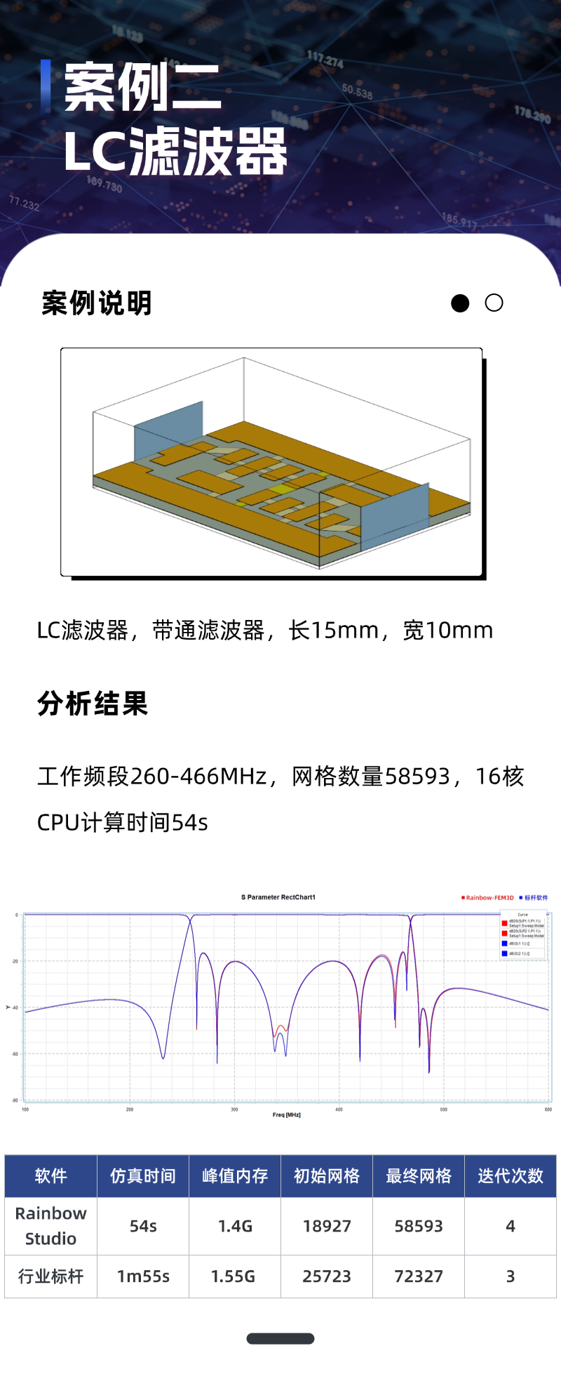

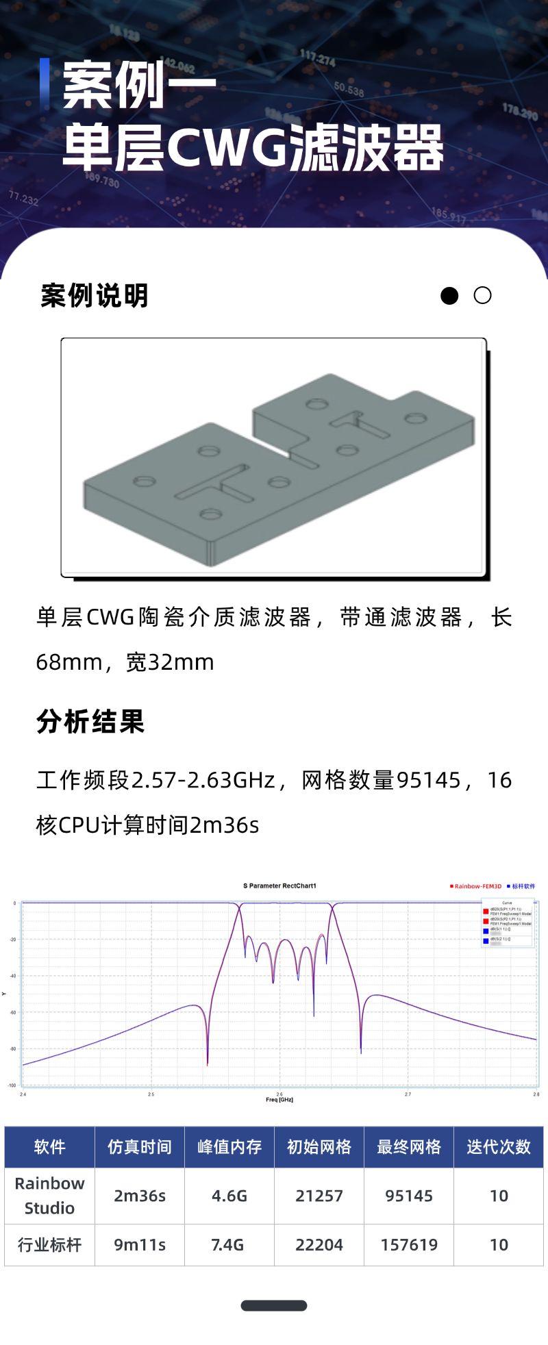

5分23秒带您跑通滤波器电磁仿真全流程
「精度与效率」可兼得,多款案例邀您见证
滤波器
滤波器
滤波器
滤波器
滤波器
滤波器

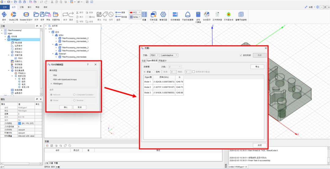

01本征模求解
滤波器
在滤波器初始设计阶段,本征模仿真直接得到滤波器中每个谐振模式的精确谐振频率、品质因数及电磁场分布,快速评估几何尺寸、材料特性对谐振频率的影响,为调试滤波器带宽、插损和带外抑制提供关键依据。

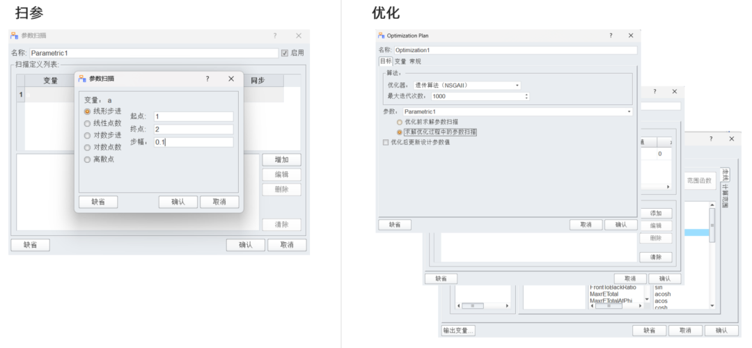

02扫参优化
滤波器
扫参:通过数值参数化设置,对范围内结果进行仿真分析,从而得到模型几何形状的最优解。
优化:能够通过设置目标值,自动对模型参数进行优化,提高设计效率。

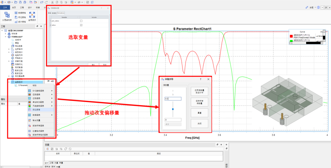

伴随求导是指预测变量参数小的变化对结果的影响,在求解中直接计算变量参数的偏导数,无须重新仿真。与此同时,模型端口S参数可实时调谐。针对某一变量调谐分析后,设计结果将随之更新。可支持你在调参的同时,实时查看仿真结果的变化。

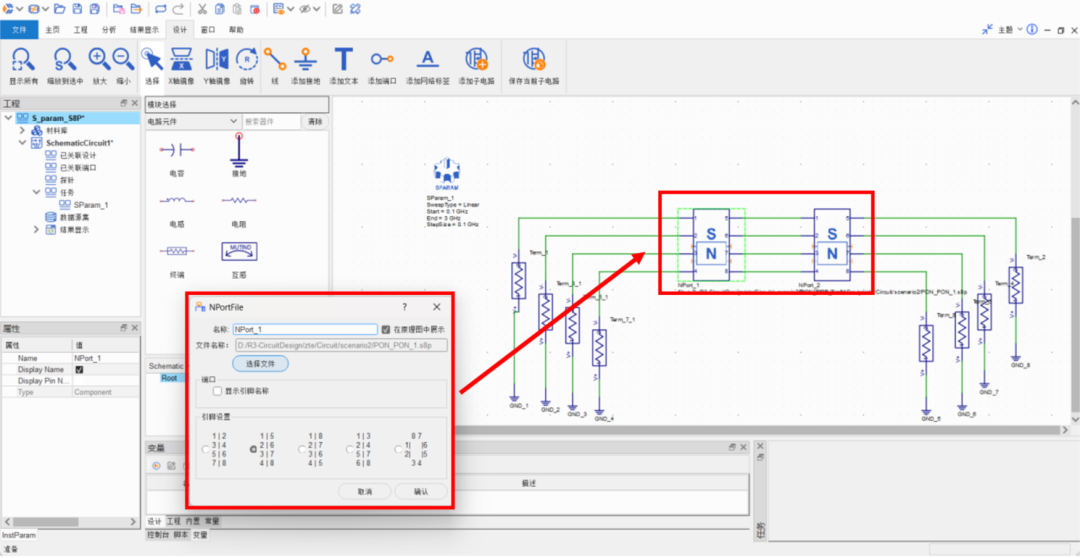

04场路协同仿真
滤波器
场路协同仿真功能通过将三维全波电磁场仿真与电路仿真结合,实现对复杂系统的精确分析。
