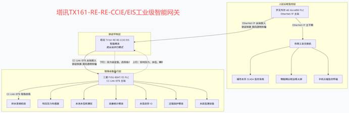

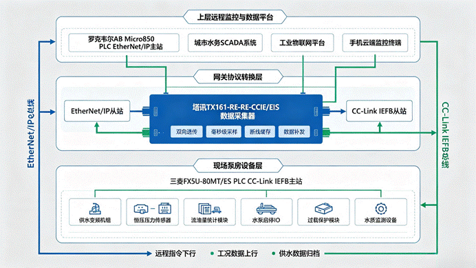

(二)组网架构设计
整套系统采用双总线物理隔离、网关透明中转的高可靠组网模式,彻底适配泵房恶劣工况。AB Micro850 PLC接入中控工业交换机,通过防潮屏蔽网线对接网关EtherNet/IP端口,网关以标准从站身份接入EtherNet/IP总线,接收上层远程压力设定、设备启停、运维控制指令;三菱FX5U PLC搭载CC-Link IEFB总线模块接入泵房现场工业交换机,对接网关CC-Link IEFB端口,网关作为远程从站被三菱主站轮询读写。两条总线网络物理独立、互不干扰,杜绝潮湿环境引发的网络串扰与风暴问题,所有跨协议数据解析、转换、转发均由网关独立完成,全程不修改原有恒压供水、变频调节、安全保护核心程序,改造零风险、不影响正常供水。
(三)网关数据映射与功能配置
结合市政恒压供水控制逻辑与智慧水务管控需求,精细化配置双向数据映射区间。下行数据通道(AB中控→三菱本地)分配180字节数据空间,主要传输管网压力设定值、高低压保护阈值、水泵启停指令、变频频率限定、安全联锁复位信号、运维锁定指令;上行数据通道(三菱本地→AB中控)分配200字节数据空间,上传管网实时压力、蓄水池水位、瞬时供水流量、各水泵运行频率、设备运行状态、故障代码、实时能耗、累计供水量。网关内置高性能数据采集器,支持毫秒级不间断采样,具备断线缓存、数据自动补发、本地数据存储功能,保障供水工况数据零丢失,同步将全域数据实时推送至工业物联网水务平台与SCADA监控系统,实现供水数据可视化、故障远程告警、能耗精准统计。同时开启链路心跳检测、断线自动告警、数据校验纠错功能,保障系统7×24小时不间断稳定运行,适配无人值守管控模式。

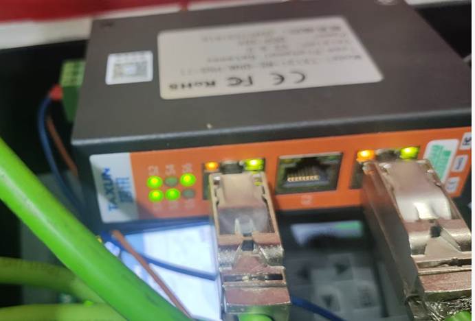

第一阶段:硬件防潮安装与标准化布线。将TX161智能网关卡装至泵房控制柜防潮DIN导轨,接入稳定24VDC供电,完成设备接地、防潮防尘、防静电处理,适配泵房高湿、多尘工况。严格区分EtherNet/IP与CC-Link IEFB专用防潮屏蔽网线,分别接入对应工业交换机端口,执行强弱电分槽布线,通讯线缆远离水泵大功率动力线缆、变频线缆,规避电磁耦合干扰。完成线路导通、绝缘、阻抗匹配测试,规范接入总线终端电阻,保证总线信号稳定无衰减、无失真,筑牢硬件通讯稳定基础。
