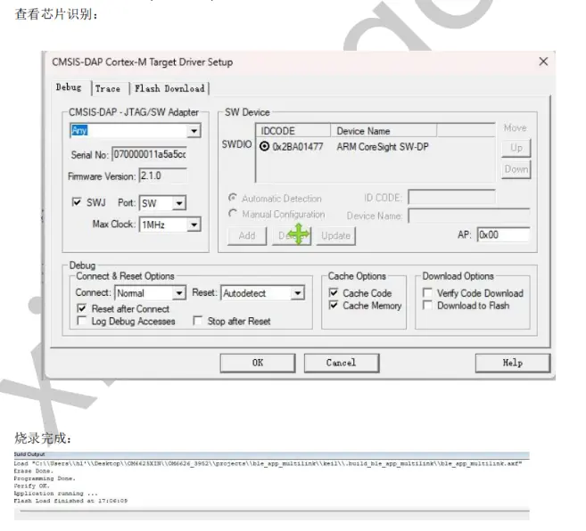

使用 PY32link 烧录器对 OM6625A 芯片烧录时,引脚一一对应连接要求如下:
烧录
关键前置注意事项
芯片上电之前,必须先将 boot 引脚拉低,才能正常执行烧录操作,否则会出现识别失败、无法烧录问题。
二、烧录工具选型
支持两类调试烧录设备,二选一即可:
PY32LINK 烧录工具
通用调试器:JLINK
烧录
完成上述接线、软件参数配置后,即可执行烧录操作,待工具提示输出完成即代表烧录结束。
