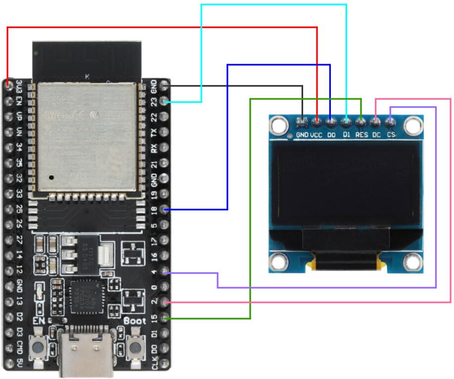

OLED屏幕与ESP32开发板软件模拟SPI接线
ESP32
OLEDESP32开发板
GNDGND
VCC3.3V
D018
D113
RES15
DC2
CS4

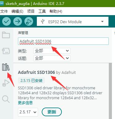

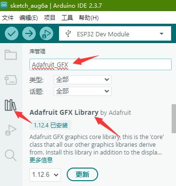

安装Adafruit_GFX、Adafruit_SSD1306驱动库
ESP32ESP32

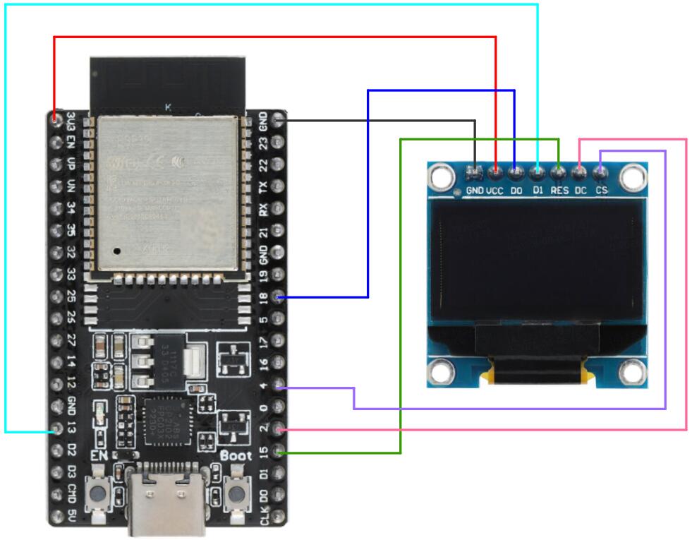

OLED屏幕与ESP32开发板硬件SPI接线
ESP32
OLEDESP32开发板
GNDGND
VCC3.3V
D018
D123
RES15
DC2
CS4

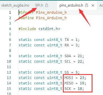

打开主程序中SPI.h头文件定位到pins_arduino.h头文件,可查看到硬件ESP32硬件SPI默认引脚号为:
ESP32

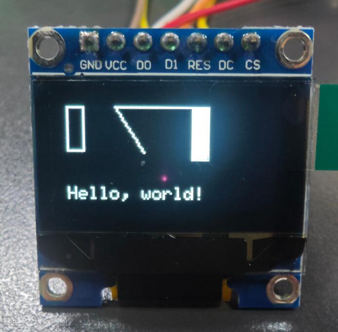

实验现象
ESP32
