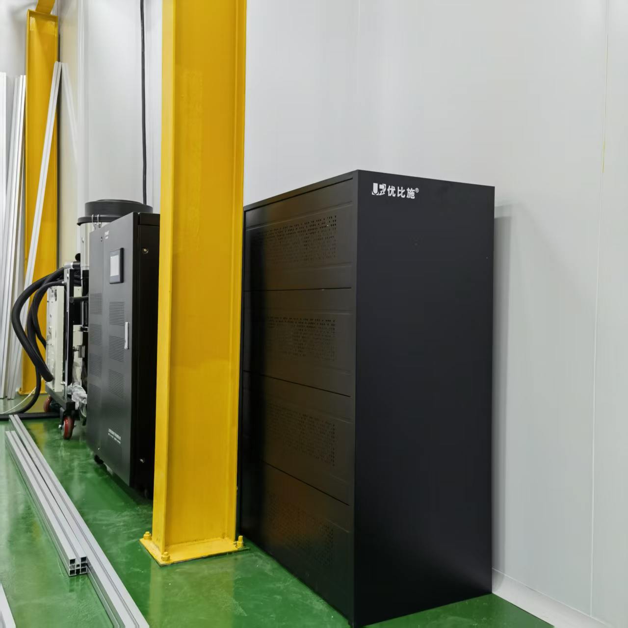

一、首先厘清:标准机与长延时机的本质区别
市面上的UPS分为标准内置电池机和长延时外置电池机两类。标准机将蓄电池封装在主机机箱内,适用于桌面设备或小型网络机柜,后备时间通常只有几分钟到十几分钟,设计目标是“从容保存数据并安全关机”,而非支撑业务持续运行。长延时机型则通过外置电池箱或电池柜连接蓄电池组,电池容量不受主机物理空间限制,可以根据实际需求灵活扩展,后备时间可达数小时甚至更长。
两者的核心差异不在于主机本身,而在于电池配置方式。同一台UPS主机,只要充电模块设计有足够裕量,既可以配标准内置电池,也可以接外置电池组。关键在于主机的充电电流是否足以在规定时间内为外置大容量电池完成充电。

六、划算的核心:按需配置,而非盲目堆料
长延时外置电池最划算的搭配方式,核心原则是“按需配置”:先明确关键负载的功率和必须保障的后备时长,再计算出所需的总瓦时数,然后选定合适的电池电压等级和安时容量,最后确保主机的充电能力与电池组容量匹配。盲目追求超大容量不仅增加初期投资,还会因长期充电不足而加速电池老化,反而造成更大的浪费。多并联一组电池,不仅仅是电池本身的成本,还需要配套的电池箱、连接线、断路器以及更大的安装空间和承重加固——这些隐性成本往往被低估。

在长延时UPS系统方案设计与配套层面,优比施电源提供从UPS主机、蓄电池组到电池柜及连接配件的系统性配套支持,产品覆盖工频UPS、变压器、稳压器、变频电源及直流电源,可根据不同负载功率与后备时长需求进行灵活配置,并为厂区提供从UPS、EPS到整套电源的一体化方案。其设备通过了ISO9001、ISO14001、ISO45001、泰尔TLC、CQC节能及CE等多项权威认证,为长延时供电方案的落地提供系统级匹配保障。
