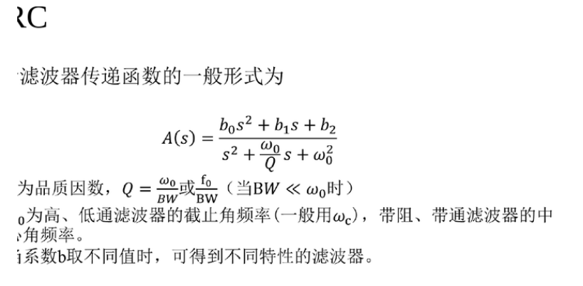

二阶单元已经带着Q值
二阶传递函数除了固有角频率,还有阻尼或Q值。Q较低时响应更缓,Q提高后截止附近的幅值会抬升;继续提高就出现峰化和更长的时域振铃。
图1  二阶传递函数中的Q值决定截止附近形状
设计三阶滤波器时,不能只算三个相同RC。常见做法是把一个实极点与一对共轭极点组合,每个极点的位置按目标响应分配。巴特沃斯、贝塞尔等响应的差别,本质就在极点位置不同。

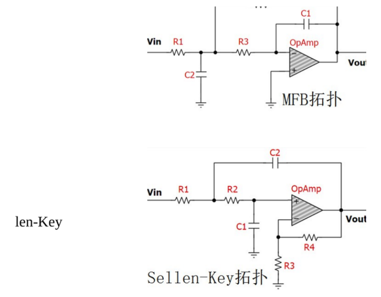

拓扑相同,参数敏感度未必相同
MFB和Sallen-Key都能实现二阶低通,但信号增益、反馈形式、输入阻抗和元件比值不同。某些高Q配置需要较大的电阻或电容比,元件容差会被放大,运放非理想特性也更容易进入结果。
图2  MFB与Sallen-Key都能做低通,但反馈路径不同
拓扑选择应同时看目标Q、所需增益、源阻抗和可用器件档位。仅凭熟悉程度套一张电路,可能在计算值正确时仍留下很差的容差表现。
响应目标先于拓扑选择,拓扑再决定参数和非理想代价。

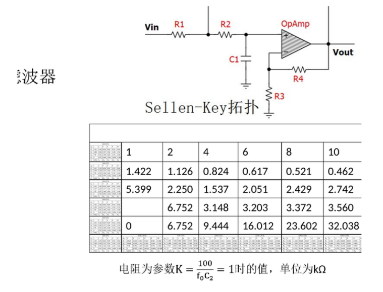

高Q往往藏在器件比值里
Sallen-Key的Q与电阻、电容比和闭环增益有关。表格给出的系数不是随便凑值,而是把目标极点映射到可实现的元件组合。若用E系列标称值直接取整,Q和截止频率会一起偏移。
对三阶电路,那个二阶单元通常承担主要的峰化风险。调试时先单独测二阶级,再与一阶级级联;若单级已经起峰,级联后的问题不会靠最后一级自动抵消。
图3  Sallen-Key元件比值会直接改变Q值

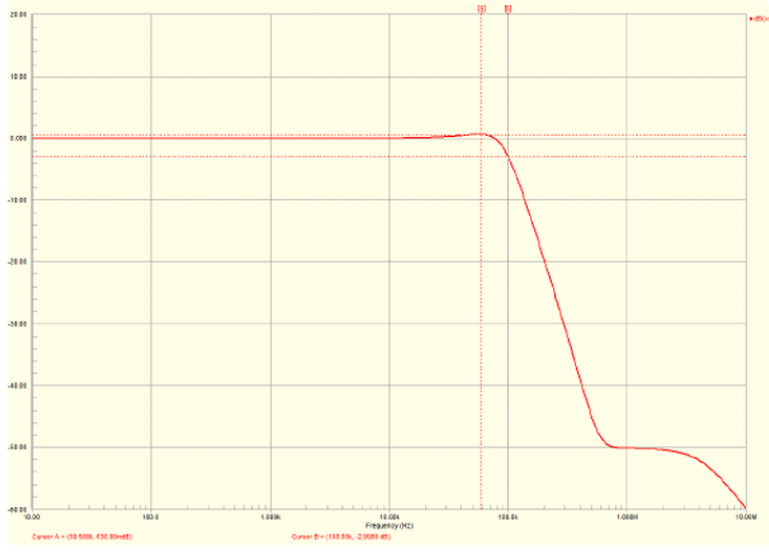

图4  三阶滤波器的完整幅频响应用于检查截止附近起峰
用完整曲线验证,不只看一个截止点
测量时从远低于截止频率开始扫到阻带,保存幅值和相位。峰值、-3dB点、过渡带斜率与高频噪声底应同时记录;只测一个截止频率,无法区分Q偏高、截止偏移和仪器动态范围不足。
若出现峰化,每轮只改一组比值或一级增益,并保持源阻抗和负载不变。这样才能确定峰值来自极点设计、运放带宽还是级间加载。
