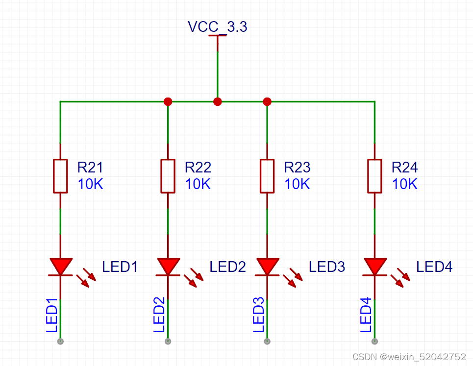

第一
驱动电路
电压源串联一定阻值的电阻组成最简单的驱动电路,至于图中的3.3v为单片机的引脚供电,所需的串联电阻需要根据led的工作参数:led工作的正向电压、以及该电压下的导通电流;

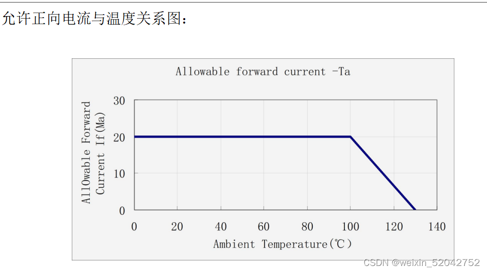

下图是我所用的一款红外led可以看到在100度以内的允许电流为20ma,

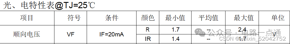

根据商家提供的规格书在20ma电流下的顺向电压为1.7v(这个led是双色的1.4v是另一个),接下来可以计算串联电阻的阻值:
                                                        R=(VCC-V1)/I ;
其中:VCC为3.3v、V1=1.7v、I=20ma
得R=80欧姆,一般我们不需要让led工作在额定电流状态下的;
驱动电路
工作过程:当led由于其他的原因导致电流变大时,电阻R上的电压就会变大进而使led上的分压降低,电流也随着降低;

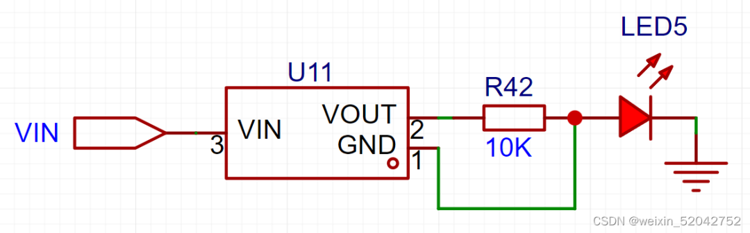

第二
使用线性稳压器作为电压源,在out和gnd之间并联一个电阻之后串联led,原理和第一同;
驱动电路

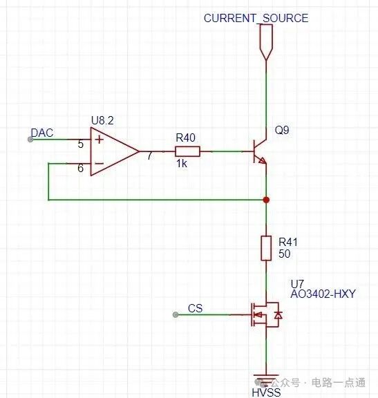

第三

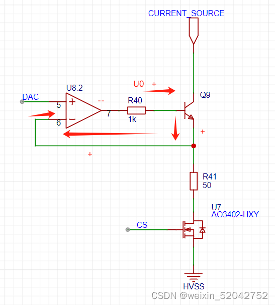

使用压控电流源,利用运放和三极管搭建。
驱动电路
其中R4是限流电阻,R41是采样电阻,三极管的作用我认为是吧负载电流和控制电流分开;

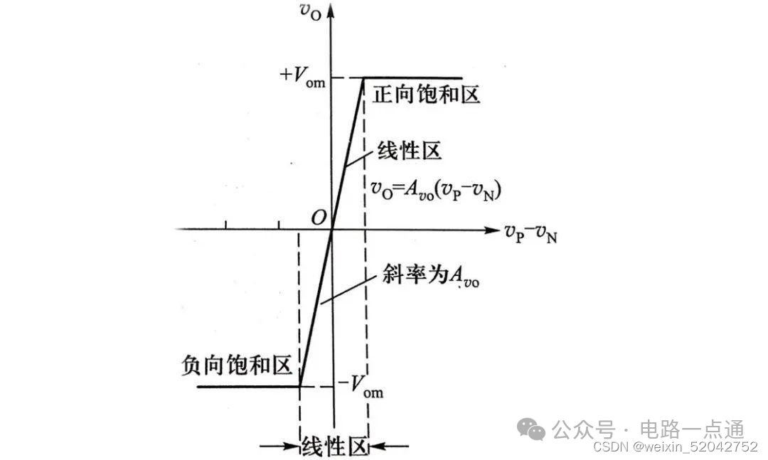

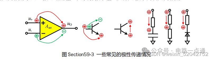

由运算放大器的负反馈回路得知,运算放大器工作在线性区,
负反馈判断:从运算放大器输出开始假设是+,顺着回路走一圈若回到输出变为--则是负反馈调节,若是+则是正反馈调节,下图极性传递是新概念模拟电路中的图。驱动电路
驱动电路

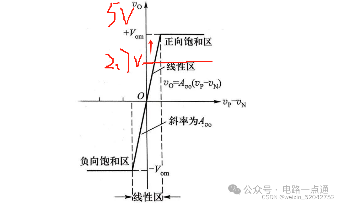

运算放大器工作曲线图如图,当运放存在负反馈即U+与U-的差值很小,工作在线性区且斜率为运算放大器的开环放大倍数,可以用运放的“虚短”、“虚断”分析。若没有负反馈则运放工作在饱和区,运放输出接近于运放电源电压不能用“虚短”分析但可以“虚断”。

由虚短可以看出U+=U-=R41上端电压,I=U/R41;
至于三极管,有人有疑问这个三极管是如何导通的,假设U+=2V,那么三接管若想导通,则需要基极电压在2+0.7=2.7v就是运算放大器的输出电压,在这里三极管工作在哪个区还要看负载,这里基极电流简化处理IC=驱动电路*IB,IB很小R40分压不计,所以从线性区中分析,U0的电压应该工作在2.7v以上,确保三极管导通。
驱动电路
工作流程:当负载的电流变小时,R41分压变小,U-减小,U+-U-增大,Ube变大,be处电阻可以等效看为二极管的内阻曲线,Rbe减小工作电流变大,U-变大,电流变大。
