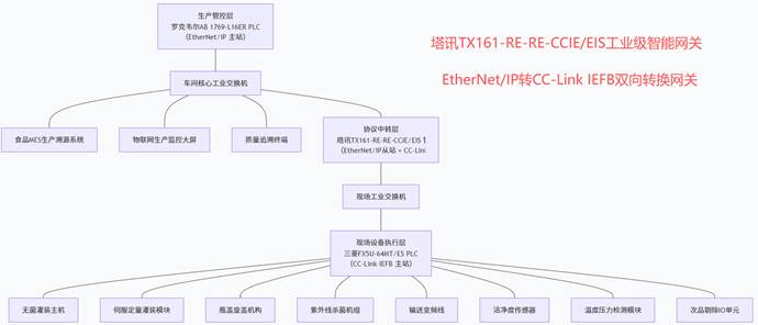

三、设备结构拓扑结构图

(二)组网架构设计
整套系统采用双总线物理隔离、网关透明中转的高可靠组网模式,适配无菌车间高湿、消杀、强干扰工况。AB 1769-L16ER中控PLC接入上层工业交换机,通过高屏蔽防潮网线对接网关EtherNet/IP端口,网关以标准从站身份接入EtherNet/IP总线,接收上层生产工单、灌装参数、杀菌阈值、生产节拍、启停联锁指令;三菱FX5U现场PLC搭载CC-Link IEFB总线模块接入现场工业交换机,对接网关CC-Link IEFB端口,网关作为远程从站被三菱主站实时轮询读写。两条总线网络物理独立、互不干扰,彻底杜绝潮湿环境网络串扰与风暴问题,所有跨协议数据解析、转换、高速转发均由网关独立完成,全程保留原有成熟的精准灌装、恒温杀菌、无菌联锁、次品剔除核心工艺逻辑,改造零风险、不影响产品生产质量与无菌环境。
