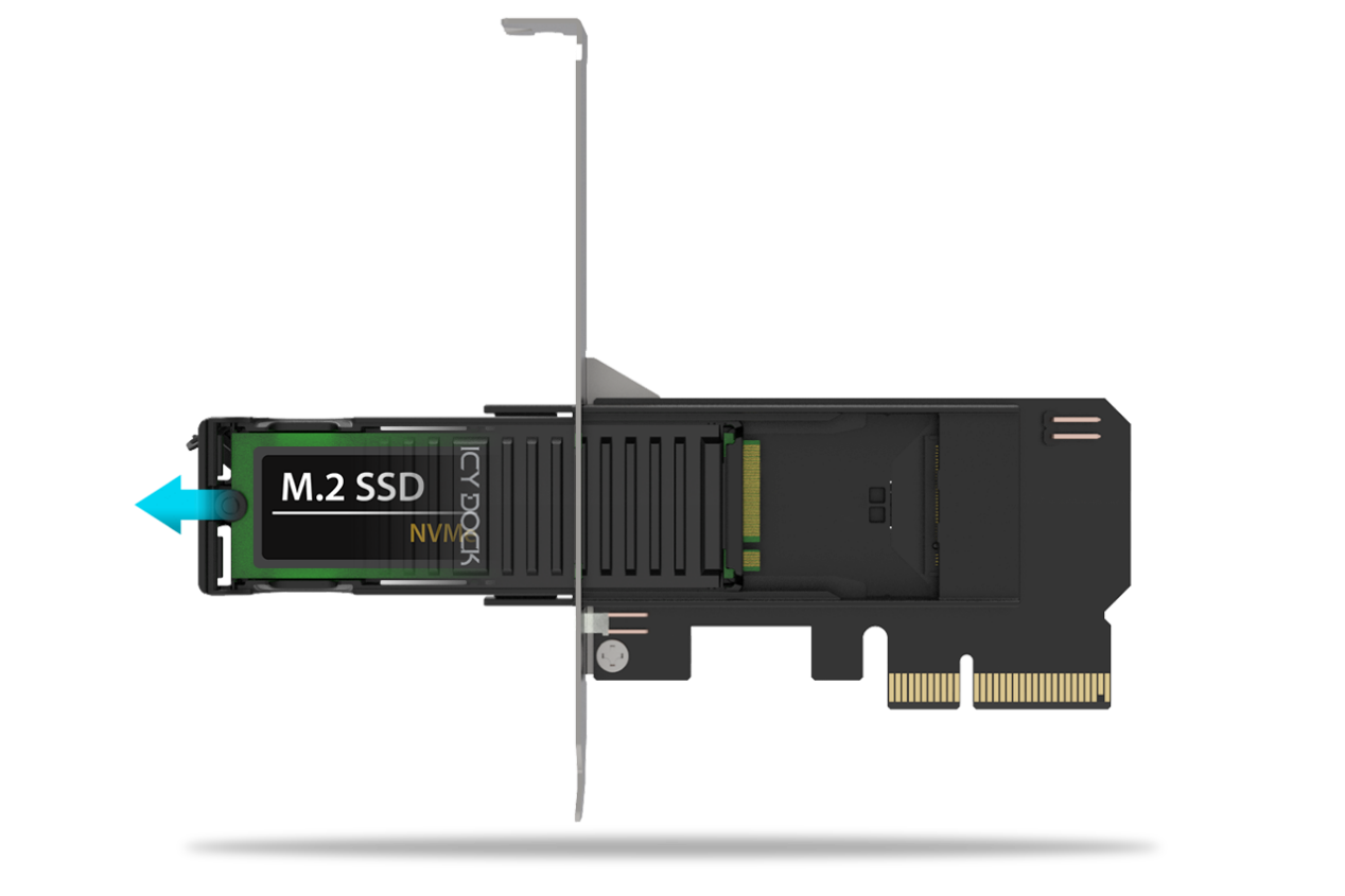

1.单盘位(零门槛、高稳定)|MB305M4P-B / MB840M2P-B
占用PCIe x4通道,无需BIOS拆分设置,即插即用,兼容所有新旧台式机、品牌主机。原生独占满血PCIe 4.0 x4带宽,无带宽争抢,运行稳定。
两款细分区别,一眼看懂:
MB305M4P-B:支持2230/2242/2260/2280规格固态,自带散热盖板与导热垫,满载温控优秀,支持空盘断电节能,适配空间紧凑机箱。
PCIe
MB840M2P-B:额外支持22110超长企业级固态,托盘兼容同款5.25寸光驱位硬盘笼,支持多设备托盘互换,适配专业素材流转场景。
PCIe

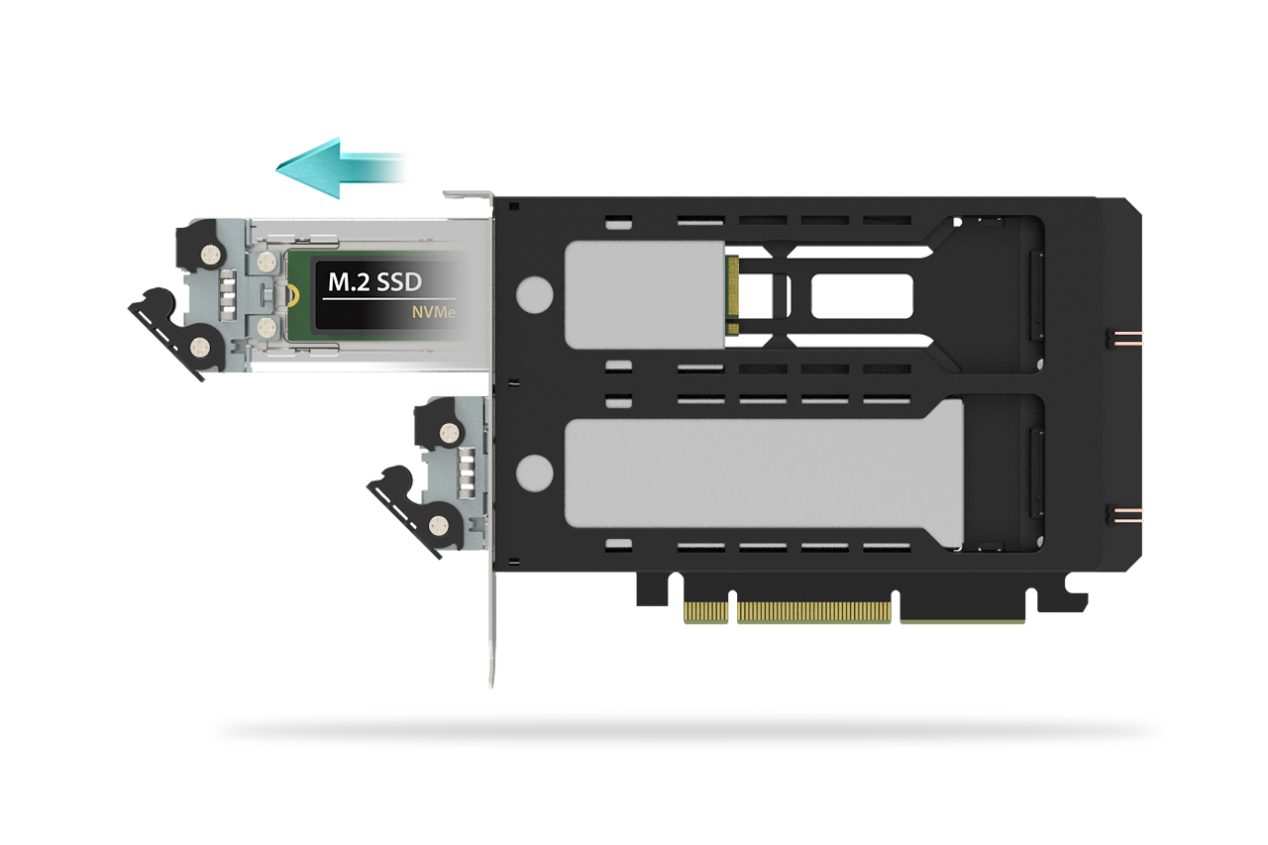

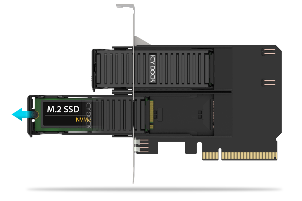

2.双盘位(省插槽、双盘独立)|MB312M4P-B / MB842M5P-B
占用PCIe x8通道,需主板支持x4+x4通道拆分。单插槽拓展双NVMe固态,节省主板插槽资源,整机布局简洁。
适合需要双盘拓展、做数据冗余的用户,单PCIe槽位塞两块可抽取NVMe,比插两张单盘卡更省主板插槽,整机更整洁。
MB312M4P-B:适配2230/2242/2260/2280规格固态,满足小型工作室双盘独立扩容需求。
PCIe
MB842M5P-B:支持22110长固态,支持PCIe 5.0带宽,兼容性更强。
PCIe
纯直通设计,双盘完全独立运行、互不干扰,适合双系统轮换、双素材盘独立存储使用。通道拆分完成后,双盘各占独立带宽,读写无冲突。

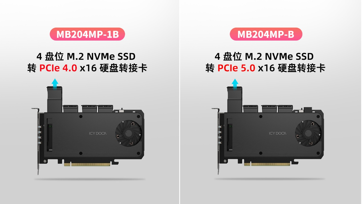

3.四盘位(高密度扩容)|MB204MP-B(PCIe5.0)/ MB204MP-1B(PCIe4.0)
占用PCIe x16通道,需主板支持四路x4通道拆分,对主板通道规格有一定要求,适配2230/2242/2260/2280规格固态。
PCIe
单插槽可拓展四块独立NVMe固态,自带可控温控风扇,满载散热表现稳定,适配专业高密度存储、多轨道剪辑、算力主机等高端使用场景。
