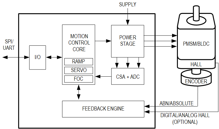

伺服驱动
简化应用示意图

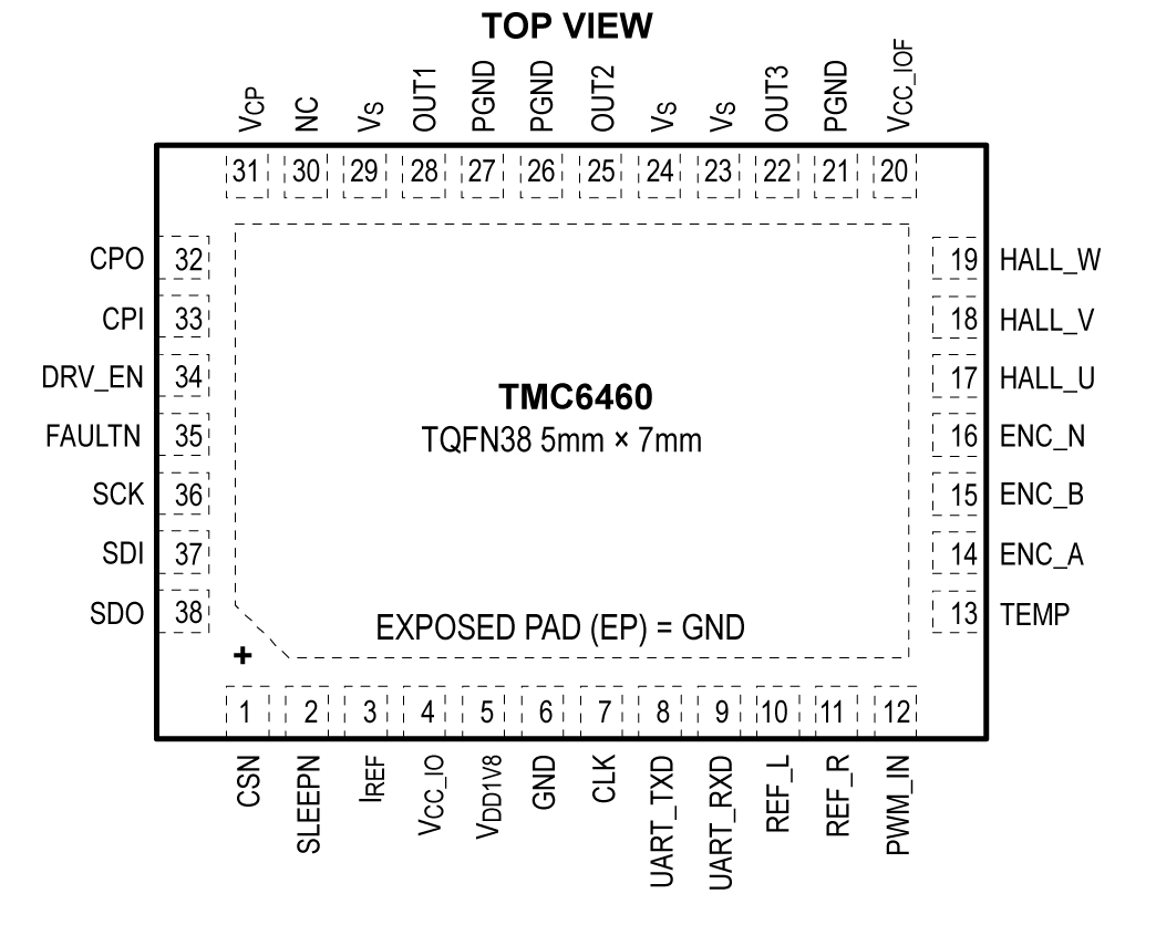

伺服驱动引脚封装示意图
