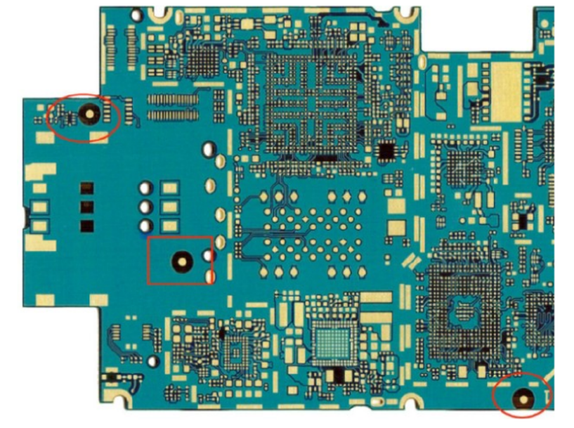

能被相机看见,才算真正的MARK
资料里的局部板图提醒了一个常见问题:基准点附近如果有焊盘、走线、丝印或器件边缘,视觉窗口里就不再只有一个轮廓清楚的圆。相机阈值稍有变化,识别中心便可能在相邻高对比图形之间漂动。
铜面、表面处理和阻焊颜色还会改变反射。MARK图形本体、阻焊开窗和周边禁布应作为同一套封装规则管理。评审时不要只看铜层有没有圆点,还要打开阻焊、丝印和装配层检查完整观察窗口。

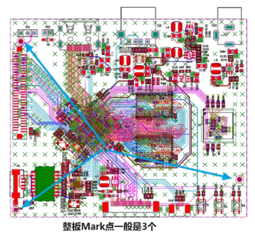

三个点的位置,决定旋转误差会不会被放大
整板MARK用于把设计坐标转换为设备坐标。两个相距较远的点可以确定平移与旋转,第三个点用于增加校验和稳定性。若三个点挤在一角或近似共线,微小的中心识别误差会被放大到板的另一端。
Mark
图2  整板MARK应形成跨度充分的板级基准
资料中的整板示例把点位分散在板边区域,这比“在有空的位置随手放三个”更合理。具体数量和位置仍要结合贴片机、板尺寸与工艺要求确认,但几何原则不变:基准跨度越充分,角度估计越不敏感。
三个点分得开,比三个点凑得齐更有价值。

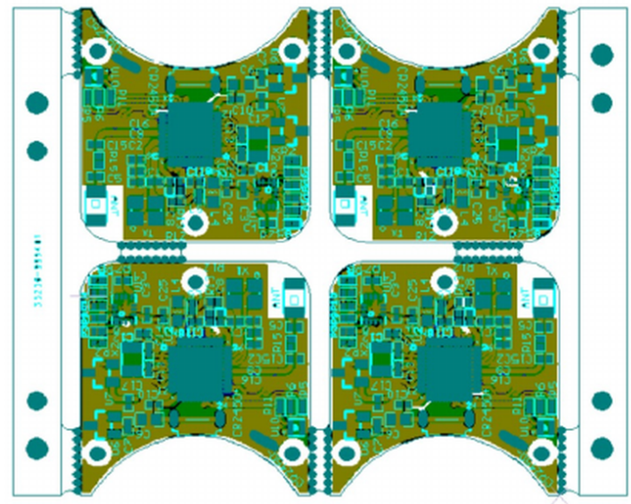

拼板要分清全局基准和单板基准
拼板时,工艺边上的全局MARK服务于整块拼板定位;单板局部MARK则用于细间距器件或局部补偿。只在每个小板放点,却没有明确拼板基准,设备仍可能先在大板层面失去稳定坐标。
反过来,只靠工艺边全局MARK也不能覆盖所有局部变形。大尺寸、异形或高密度拼板应结合工艺能力决定是否保留局部点。设计评审要写清每个MARK属于哪一级,避免生产端把用途不同的点混用。
Mark
图3  拼板工艺边与单板阵列需要分层建立基准
