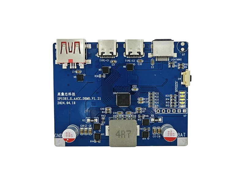

英集芯IP5385P是一款为新国标移动电源,充电宝等方案设计的移动电源管理芯片。支持2‑6串锂电池配置,100W双向快充功率,8A充电电流。兼容PD3.2,UFCS、SCP、FCP等主流快充协议,实现“一芯多用”。支持两路C口双向快充,可搭配A口等多种接口组合。任意单口均可实现快充,具备完整新国标能力,故障日志存储、数据上报,满足强制合规要求、且满充电压智能调节,无需额外MCU。单芯片集成升降压 + 协议 + MCU + 电量计,单电感架构,BOM 精简,PCB 面积小,量产性价比高。采用QFN48封装,体积小巧,适合轻薄化产品设计。

高度集成的特性让它的BOM成本显著降低:芯片内置双向升降压PWM控制器、4路NMOS路径管驱动、32位MCU,搭配6K RAM与56K FLASH存储空间,替代了传统方案里的多颗独立芯片,外围仅需少量阻容、MOS管和电感即可搭建完整方案,不仅缩小了PCB布局面积,还有效降低了软件调试的复杂度。它采用6mm×6mm的QFN48小尺寸封装,自带散热焊盘兼顾散热性能,很好适配卡片式移动电源、迷你储能盒等当下流行的轻薄化产品设计。
