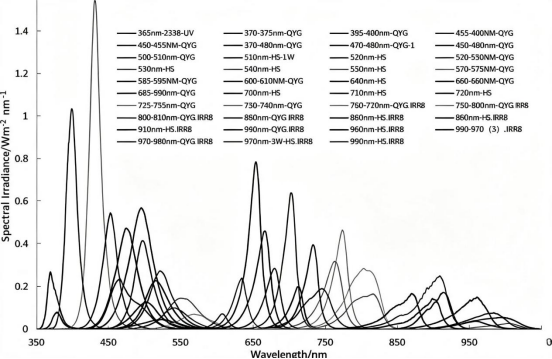

39 种 LED 光谱
太阳光谱是连续曲线,LED太阳光模拟器的核心挑战在于用离散光源重建这条曲线。采用39种大功率LED共91只,波峰覆盖365~990nm,实现光谱匹配度最大偏差4.56%(500~600nm波段)。
其中600~700nm波段偏差仅0.03%,多数波段小于1%。高光谱匹配太阳模拟器的关键在于波段组合和精准控制,而非增加LED数量。AM1.5G为地面太阳光谱,可见光范围占辐照强度54.67%。

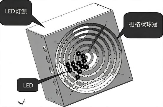

LED 灯源固定箱设计图

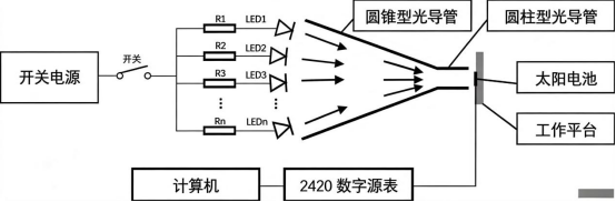

光谱复现只完成了一部分,测试区域均匀性同样影响结果——中心和边缘光强差异明显时数据失去参考价值。
LED发光角120°,平面放置中心强边缘弱。该研究将LED固定在栅格状球冠型散热器上,光线汇聚至圆锥型光导管。光导管用镜面反射片制备,400~950nm反射率约99%。
散热方面,LED发光效率低于35%,热量积累影响功率和波长稳定性。栅格散热器配合轴流风机,室温20°C、0.7A条件下运行30分钟后铝基板温度稳定在43°C。
实验结果:光斑直径45mm,辐照均匀性1.41%,辐照稳定性1.10%。这台LED太阳光模拟器的辐照均匀性和稳定度均达A级。

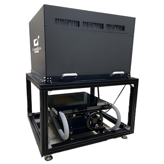

Luminbox 全光谱大面积LED太阳模拟器
luminbox
Luminbox 全光谱大面积LED太阳模拟器以A+AA+综合性能,实现辐照均匀、光谱精准与运行稳定的三重突破,通过权威认证,为材料测试提供高可靠、标准化的全光谱光照解决方案,推动精密光学实验迈向更高精度与可重复性。
