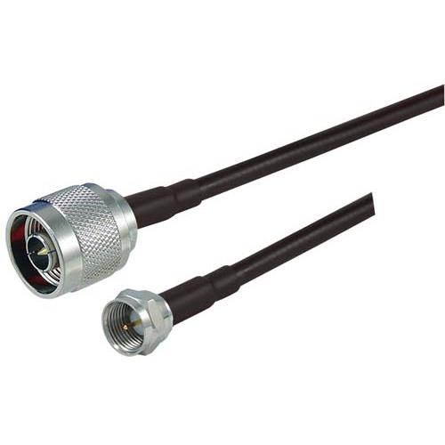

接头
L-com 195系列短引线,F公头/N型公头

L-com诺通深耕连接行业40余年,提供各类工业级F型同轴电缆和连接器产品,根据目前应用的实际需求,对产品设计和选材进行了调整,具备低损耗传输优势,非常适合需要弯曲的环境的应用。详细的产品参数,深度契合应用的严苛使用要求。线上专业技术团队可根据需求进行专属选型和快速定制,海量本地库存,行业认证,一件起发,一站式实现应用的稳定连接。
