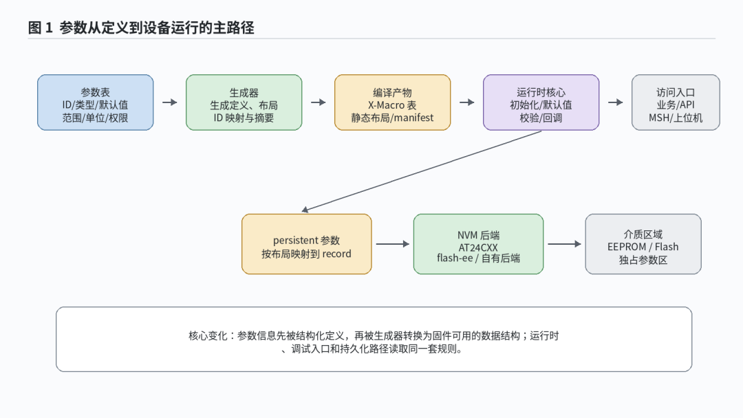

在嵌入式产品中,参数管理通常会从几个配置变量开始。早期代码里直接定义全局变量,或者在某个模块中保存默认值,短期内成本很低。项目继续推进后,参数会进入更多流程:生产标定需要写入校准值,现场调试需要临时修改阈值,上位机需要读取和展示配置,售后脚本需要批量检查状态,固件升级还要考虑旧版本已经保存的数据是否仍然可用。
到这个阶段,真正需要维护的已经不是单个变量,而是一组产品参数的长期接口。每个参数都可能同时包含外部 ID、类型、默认值、最小值、最大值、单位、说明、读写属性、持久化标记和版本兼容关系。只要这些信息分散在协议代码、shell 命令、业务模块和存储代码中,后续迭代就容易出现规则不一致。
autogen_parameter_manager 适合用于这类固件项目。它把参数表作为事实源,生成固件侧需要的参数定义、ID 映射、静态布局和摘要信息;运行时再基于这些生成数据提供类型化访问、范围和访问属性检查、回调机制、MSH 调试入口,以及可选的 NVM 持久化能力。它的价值主要体现在一致性和可维护性:同一批参数规则被业务代码、调试命令、上位机协议和持久化路径共同使用。
如果项目中只有少量内部变量,参数不会暴露给外部工具,也没有掉电保存和版本兼容压力,简单封装通常已经够用。若参数已经进入产测、上位机、售后或远程配置流程,并且需要长期保持 ID、类型、范围和保存规则稳定,那么引入集中式参数管理器的收益会更明显。
嵌入式在这里插入图片描述
图:参数定义、生成代码、运行时访问和可选持久化之间的主路径

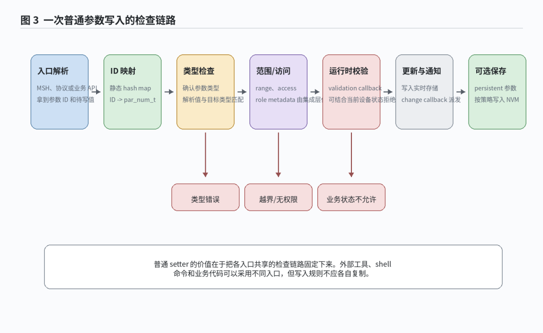

参数写入需要统一校验
对真实设备来说,写参数很少只是赋值。温度阈值、保护电流、采样周期、滤波系数、通信地址、校准值等都可能有范围限制;某些参数只允许产测或维护角色写入;某些参数在设备运行状态下不能修改;某些参数写入后还需要通知业务模块重新加载配置。
软件包的普通 setter 路径把这些动作串在一起:初始化检查、类型检查、范围和访问属性检查、运行时 validation callback、实时存储更新,以及 change callback 派发。这样做可以减少各入口重复编写判断逻辑,也能让审查重点集中在参数表和回调策略上,而不是分散到多个命令和协议处理函数中。

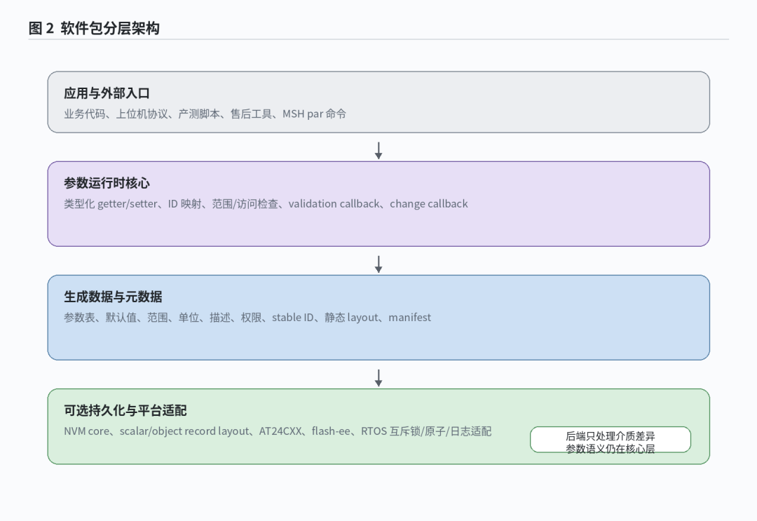

总体架构:参数模型和存储后端分开
从源码结构看,这个软件包把参数定义、生成产物、运行时核心、移植层和可选 NVM 后端分成不同层级。参数表和生成器负责把产品参数固化为可编译的数据;运行时核心负责类型化访问、ID 映射、校验和回调;NVM core 决定 persistent 参数如何映射为记录;具体后端处理 EEPROM、Flash、FAL 分区或产品自有存储接口。
这种拆分对嵌入式项目比较重要。参数语义不应落到 Flash 擦写代码里,Flash 后端也不应理解业务参数的单位、范围和权限。职责边界明确后,后续更换存储介质、调整布局或新增调试入口时,参数表本身仍然可以保持稳定。
嵌入式在这里插入图片描述
图:软件包分层结构与职责边界
层级负责内容带来的效果
参数表与生成器维护参数行、ID、默认值、范围、单位、说明、访问属性和持久化意图,并生成 C 侧数据。把参数规则集中到一个事实源,减少 enum、默认值、协议 ID 和存储映射分散维护。
运行时核心初始化、默认值加载、类型化访问、ID 查找、范围/访问检查、validation 和 change callback。让业务、MSH 和协议入口共享同一套访问规则。
元数据接口提供 name、unit、description、type、range、access、persistent、role metadata 等查询。便于板端调试、上位机展示、产测脚本和售后工具复用。
NVM core只处理 persistent 参数,按布局把运行时值映射到 NVM record。保存边界清楚,版本演进时可以基于摘要和布局判断兼容性。
存储后端处理 EEPROM/Flash/FAL 或其他介质的读写、擦除、恢复和平台差异。参数模型不绑定单一介质,后端可以按硬件条件替换。

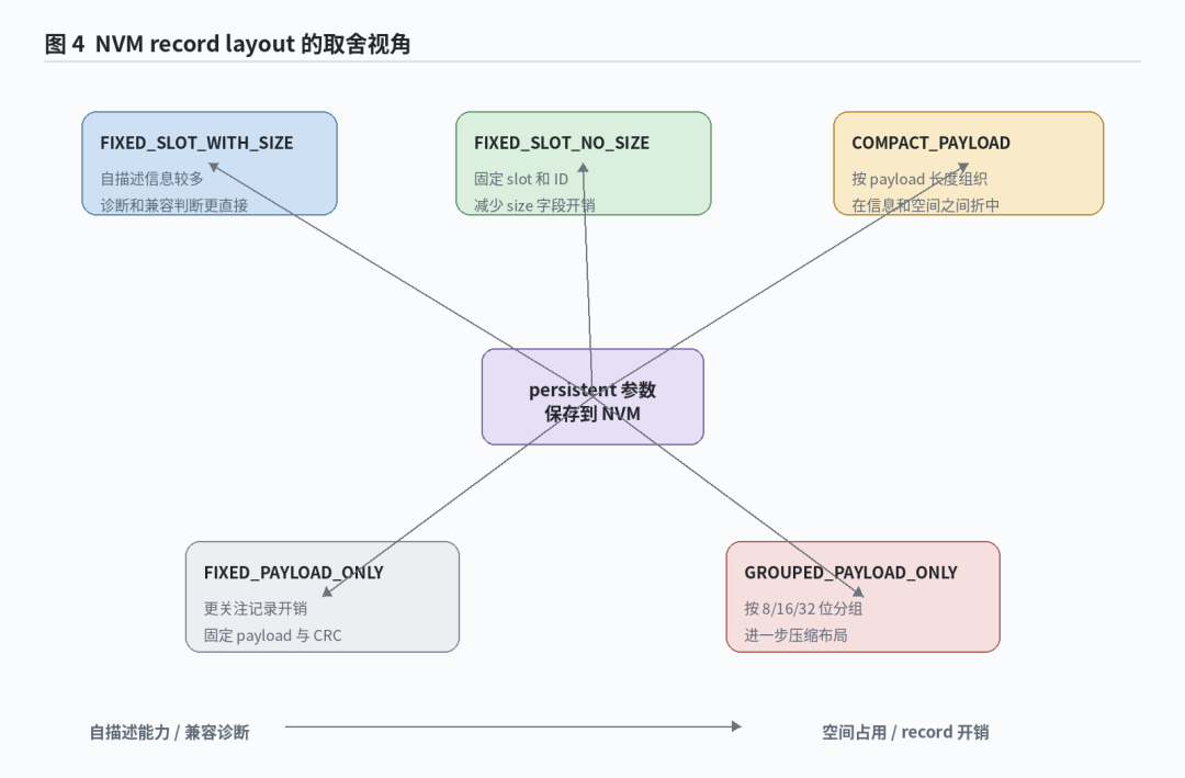

NVM 多布局便于在空间和兼容性之间取舍
参数持久化并不只有一种格式。软件包在 parameters/src/nvm/scalar/layout/ 下提供多种 scalar record layout,用于在记录自描述能力、空间占用和版本兼容之间取舍。
嵌入式在这里插入图片描述
图:NVM scalar record layout 的取舍关系
NVM record layout适用取向
FIXED_SLOT_WITH_SIZE记录包含更多自描述信息,便于诊断和兼容判断。
FIXED_SLOT_NO_SIZE保留固定 slot 和 ID,减少 size 字段带来的额外开销。
COMPACT_PAYLOAD按 payload 长度组织记录,在信息量和空间占用之间折中。
FIXED_PAYLOAD_ONLY更关注记录开销,只保存固定 payload 与 CRC。
GROUPED_PAYLOAD_ONLY按 8/16/32 位 payload 分组,进一步压缩布局。
如果目标介质是外部 EEPROM 或很小的 Flash 分区,记录头开销会直接影响可保存参数数量。如果项目更看重升级诊断和兼容判断,保留 ID、size 等信息又更有利。该软件包把这些取舍显式化,避免持久化格式变成难以解释的私有裸数据。

典型使用链路
一个比较完整的使用链路可以分为四段。第一段是维护参数表,明确参数 ID、类型、默认值、范围、单位、访问属性和持久化意图。第二段是生成固件侧代码,让运行时、ID 映射、静态布局和 manifest 使用同一份输入。第三段是业务和调试入口通过类型化 API、外部 ID 或 MSH 命令访问参数。第四段是对 persistent 参数执行保存和恢复,并在固件版本变化时依据 table-ID 和布局信息判断数据是否可以复用。
阶段主要动作关注点
定义阶段维护参数行、ID、类型、默认值、范围、单位、说明、权限和 persistent 标记。参数是否表达完整,外部 ID 是否稳定,元数据是否足够给工具复用。
生成阶段生成 X-Macro 表、静态布局、ID 映射、摘要和 manifest。生成结果是否可审查,ID/hash 是否冲突,布局是否符合持久化预期。
运行阶段业务代码、MSH 或协议入口读写参数。写入是否经过类型、范围、访问、validation 和 change callback 链路。
保存阶段persistent 参数写入 NVM,启动时恢复。record layout、table-ID、schema version 和后端恢复策略是否匹配产品需求。
这个链路的重点是让参数信息只维护一次。参数数量越多、入口越多、版本越多,这种单一事实源的价值越明显。

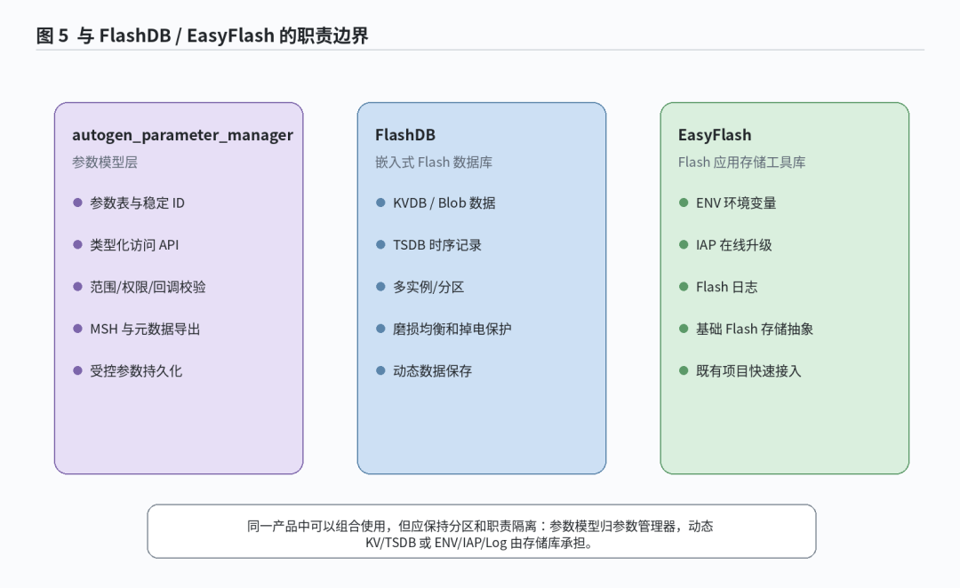

与 FlashDB、EasyFlash 的区别
FlashDB、EasyFlash 和 autogen_parameter_manager 都可能出现在“参数保存”这个话题中,但它们解决的问题处在不同层级。FlashDB 面向 Flash 提供 KVDB 和 TSDB 数据库模式,适合保存 key-value、blob、时序记录、历史采样、告警和事件数据。EasyFlash 面向 Flash 常见应用,提供 ENV、IAP、Log 等能力,适合环境变量、在线升级数据和 Flash 日志。
autogen_parameter_manager 关注的是固定产品参数的模型化管理:参数如何定义,如何生成 API 和 ID 映射,如何检查范围和访问属性,如何输出元数据,哪些参数进入持久化,以及参数版本变化后旧数据能否继续使用。它可以和底层存储库共存,但对外暴露的主要接口仍然是参数访问和参数元数据,而不是通用数据库 API。
嵌入式在这里插入图片描述
图:autogen_parameter_manager、FlashDB 和 EasyFlash 的职责边界
下表中 APM 指 autogen_parameter_manager。
维度APMFlashDBEasyFlash
主要目标固定产品参数 schema 的生成、访问、校验和可选持久化。Flash 上的 KVDB/TSDB 数据库。ENV、IAP、Log 等 Flash 应用能力。
数据模型参数表、类型、默认值、范围、权限、稳定 ID 和元数据。key-value、blob、time-series record。环境变量、升级数据和日志数据。
访问方式生成枚举、外部 ID、类型化 API、MSH 命令和元数据 API。数据库实例、KV API 和 TSDB API。ENV/IAP/Log API。
校验重点范围、访问属性、role metadata、validation callback、change callback、表一致性。数据库可靠性、磨损均衡、掉电保护、KV/TSDB 数据管理。Flash ENV/IAP/Log 的保存与管理。
持久化边界只保存参数表中声明为 persistent 的参数。数据库内数据由应用按 key 或 record 管理。ENV、IAP、Log 各自管理 Flash 数据。
更适合的数据校准值、控制参数、通信参数、调试参数、生产参数。用户配置、动态 KV、历史采样、告警和事件记录。少量环境变量、升级数据、Flash 日志。
典型边界不面向大量动态 key、长历史记录、日志流或 IAP 镜像。不生成参数 API、参数元数据和访问规则。不提供完整参数表生成、类型化 API 和复杂元数据模型。
选型时可以按问题类型判断。如果主要问题是动态数据保存、时序记录或事件历史,FlashDB 更匹配;如果项目已经依赖 EasyFlash 的 ENV/IAP/Log,并且需求集中在这些能力上,继续使用 EasyFlash 更直接;如果问题集中在固定产品参数的 ID、类型、范围、权限、调试、元数据和受控持久化,autogen_parameter_manager 的层级更接近需求。
