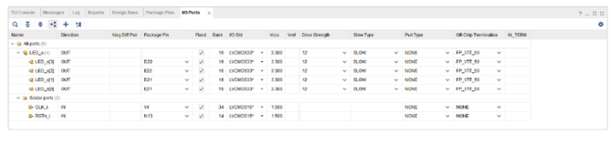

从I/O Ports表一次看全六个字段
Vivado I/O Ports界面把信号名、方向、Package Pin、Bank、I/O Std和VCCO放在同一张表中。它比只读XDC文本更适合做电气复核,因为相邻管脚是否共享Bank一眼可见。
引脚
图1  Vivado器件视图与I/O Ports表用于联合检查管脚和电气属性
同一Bank通常共享VCCO。若一组接口需要不同输出电压标准,却被分配到同一个无法兼容的Bank,单独修改某条IOSTANDARD并不能改变供电事实,工具实现或板级电气都会出现冲突。
评审时还要带上VREF、专用管脚和配置管脚属性。普通用户I/O的判断方法不能直接套到所有配置与高速资源上,器件手册中的Bank类型和管脚限制仍是最终依据。

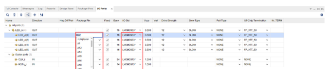

逻辑网络图看不出外部电压是否安全
综合后的原理图可以证明端口进入了预期逻辑,也能看到缓冲器和网络连接,但它不会自动理解板外芯片实际供电、连接器电平或外部上拉电源。
一个3.3V外设把信号送入低电压Bank时,内部钳位结构可能导通;一个低摆幅输出去驱动门限更高的器件,又可能在室温近距离下偶尔工作,换温度、批次或线长后失效。
引脚
图2  逻辑连接正确并不能替代板外电平与门限核对
所以电气接口表应从原理图生成:列出外部器件电源、VOH/VOL、VIH/VIL、是否双向、是否有上拉和允许过压。FPGA约束再逐项与这张表对应。

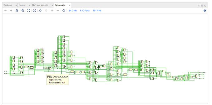

同一页里,Bank和VCCO比标准名字更重要
I/O Std名称包含逻辑家族和名义电压信息,但真正能否使用还取决于器件系列、Bank类型和VCCO。把LVCMOS33改成LVCMOS15,不会自动把板上的Bank电源从3.3V改成1.5V。
驱动强度和Slew也不应无脑设到最大。更快边沿会增加反射、串扰和地弹,高负载下又可能需要不同驱动能力。接口速率、负载数量、走线阻抗与EMI目标应共同决定。
引脚
图3  管脚、Bank、IOSTANDARD与VCCO需要在同一行核对
差分标准还涉及成对管脚、内部终端和参考电压。若P/N分配、Bank资源或终端配置不满足要求,普通单端IO的经验无法补救。锁管脚前查清资源,比布局完成后换Bank代价小得多。
IOSTANDARD不是标签,它会选择一套真实的输入输出电气行为。

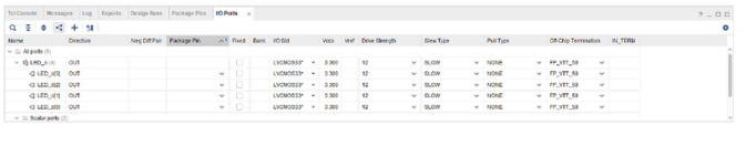

交付前做一张Bank级检查表
按Bank汇总所有端口,写出实际VCCO、使用的I/O标准、外部电源域和特殊资源。任何同Bank不同电压需求、未约束端口或与原理图不一致的项目都应在生成bit文件前关闭。
引脚
图4  完整分配表能暴露同一Bank内的电平与供电冲突
板上验证时,用示波器检查代表性端口的高低电平、边沿和过冲,并在接口两端同时确认参考地。若出现钳位电流、待机反向供电或上电时序问题,还要检查外设先上电而FPGA未供电的场景。
约束文件应随原理图版本一起管理。改板换了Bank电源、外设或连接器后,旧XDC仍能被工程加载;没有版本联动时,软件成功编译反而会掩盖硬件变更。
未使用引脚同样要处理。悬空输入、默认上拉和保留管脚会影响功耗与抗扰度,尤其是外部连接器已布线但逻辑暂未启用的端口,应明确禁用、终端或安全默认状态。
若接口跨不同上电域,还要检查掉电时的容忍条件。外设输出仍为高电平而FPGA Bank未供电时,钳位电流可能通过I/O回灌VCCO;串联电阻、隔离器或时序控制需要在原理图阶段决定。
1. 1按Bank列出VCCO和全部端口标准。
2. 2与外部器件门限和电源域逐项对应。
3. 3检查驱动、边沿、终端和上电时序。
