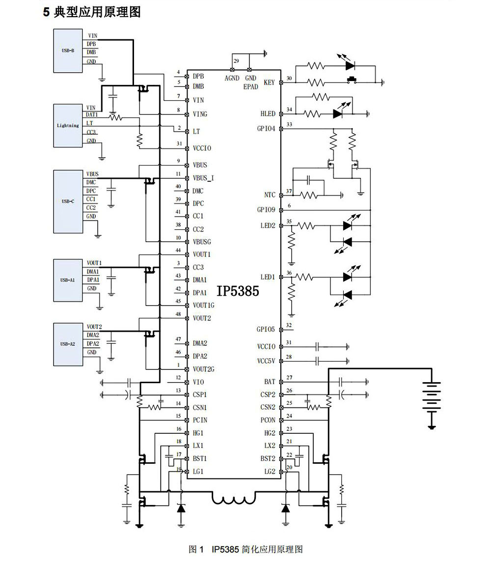

英集芯IP5385是一个广泛用于移动电源,充电宝等便携设备的移动电源管理SOC芯片,支持2-6串锂电池配置,100W双向充放电。兼容UFCS、PD3.0、QC等主流快充协议。提供2A+1C口双向快充等多种接口组合。任意接口均支持快充。集成快充协议控制器+同步升降压驱动+MCU+14bit 电量计+显示驱动。只需电感、外置NMOS管 + 少量阻容即可完成整机方案,BOM精简,电阻配置电池节数/容量/功率,无需改固件。

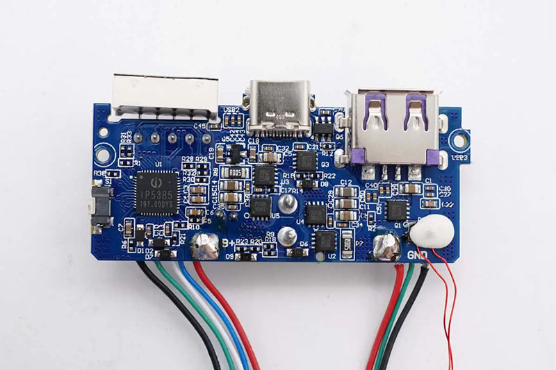

以前做移动电源,协议芯片、升降压控制器、MCU 得分开搭,外围元件一大堆,PCB 走线绕得头疼。IP5385 不一样,它把快充协议控制器、MCU、双向同步升降压驱动器、14bit 高精度电量计,还有 LED 和数码管显示驱动,全塞进了一个 QFN‑48 封装里,芯片本身只有 6mm×6mm 大。现在你只需配上电感、功率 MOS 管和少量外围件,就能搭出一套完整的电源系统。元件数量少了一大截,BOM 成本自然降下来,板子面积也省了不少,终端产品想做薄做轻也更容易。另外,电池节数、输出功率、电池参数都能通过外部电阻直接配置,不用改固件,不同规格的产品快速适配,开发周期能缩短一截。
