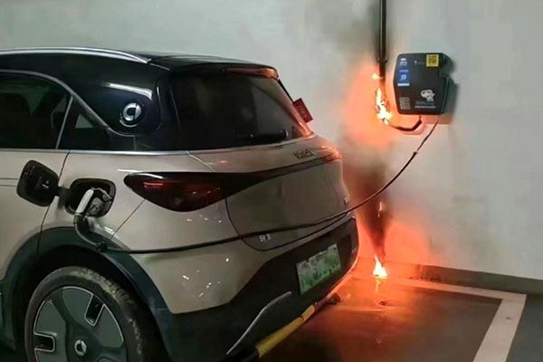

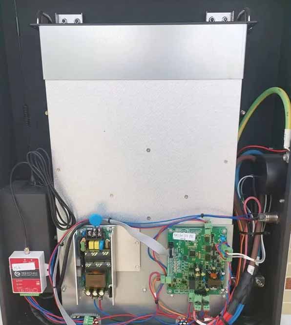

市面上的劣质充电桩,偷工减料的手段五花八门,每一处缩水都是安全和合规漏洞。最常见的就是删减核心安全配件,直接省去熔断器、空气开关等过载保护部件,缺少了电路防护屏障,充电时一旦出现电流异常、过载情况,设备无法自动断电,极易引发短路、起火事故。
充电桩
线材用料上的缩水更是普遍,正规充电桩采用耐高温、高阻燃的纯铜线材,而山寨桩多用廉价铝线或细径线材,长期高负荷充电会出现线路发热、老化加速,不仅充电损耗飙升,还存在漏电风险。除此之外,很多杂牌桩省略接地保护装置,接地虚接或直接不接地,车主充电时触摸车身,很容易感受到酥麻触电感,安全隐患极大。
充电桩
最隐蔽也最影响收益的,是计量环节的偷工减料。不少劣质充电桩直接取消标准电能表,靠主控板搭载的简易计量芯片统计电量。这种低成本芯片没有精准校准,也无合规计量资质,计量误差极大。要么多算电费坑车主,引发投诉纠纷;要么少算电量,让运营商白白亏损,而且设备电损常年居高不下,日积月累损失可观。

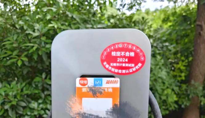

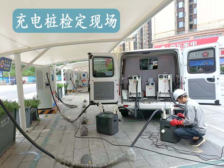

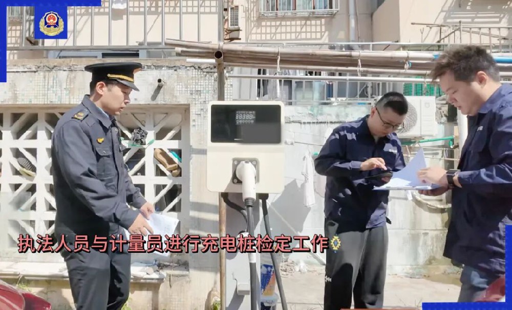

这些问题充电桩,日常勉强能运转,但完全过不了官方计量检测。随着行业监管越来越严格,各地陆续开展充电桩合规筛查,无标准电表、计量不合格、安全防护缺失的设备,一律要求整改,不合格设备直接勒令停运,不少充电站因此被迫停业整顿,损失惨重。

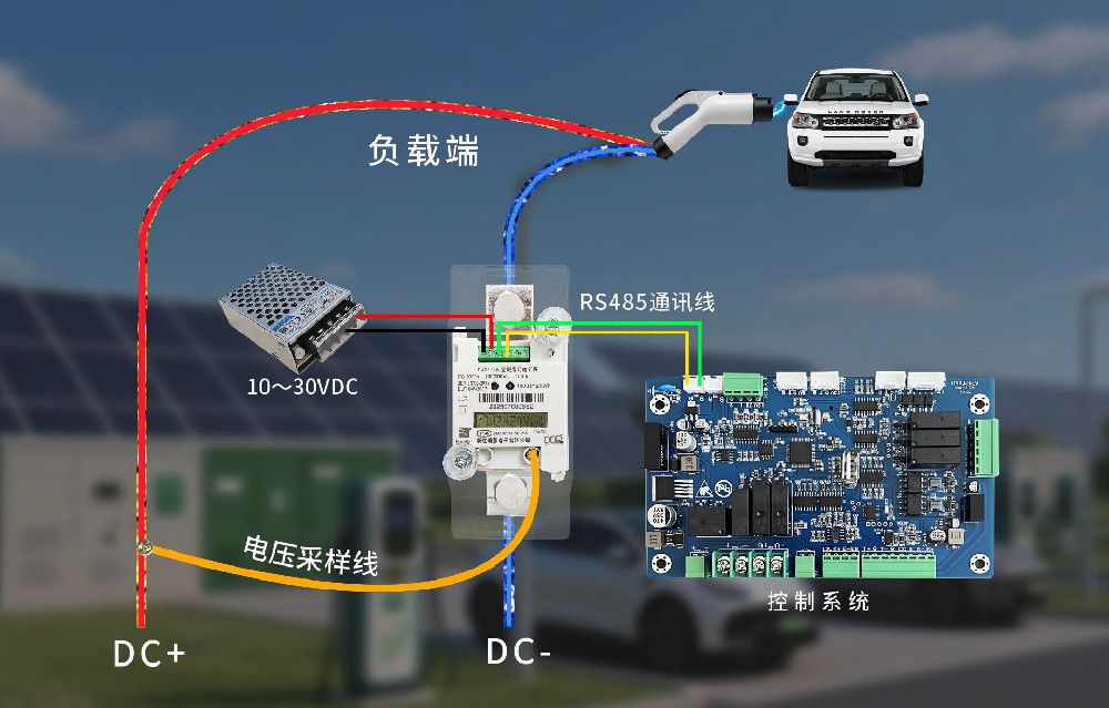

对运营商来说,直接更换全新充电桩成本太高,性价比极低,针对性升级改造、补齐合规短板,是目前最划算的解决方案。核心改造重点就是加装合规智能电能表,替换老旧劣质的简易计量芯片,让设备计量达标、顺利通过年检。
充电桩
在众多改造配件中,DJZ1226直流智能电能表是适配性极强的优选方案,完美匹配老旧山寨充电桩的升级需求。这款电表采用分流器与电表一体化设计,结构精简、兼容性强,不用大幅改动设备原有线路,安装简单快捷,大幅节省改造工时和人工成本。
充电桩
性能方面更是完胜普通简易计量芯片,计量精度高、误差小,长期运行稳定性强,彻底解决原有设备计量不准、电费核算混乱的问题,完全符合国家充电桩计量检测标准。
