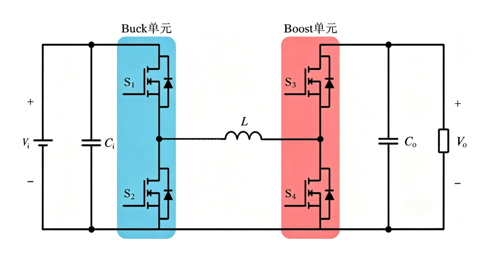

四开关Buck-Boost转换器是非常经典的DC-DC拓扑,它结合了Buck(降压)和Boost(升压)转换器的特点,是Buck降压转换器和Boost升压转换器的级联拓扑进一步演化而成,两者共用功率电感。
转换器的两个桥臂上的四个开关管分别承担不同的任务:同一桥臂的开关管S1/S2组成Buck单元,其中上桥臂开关管S1为Buck单元的主控开关管,占空比D1,开关管S2的占空比为(1-D1);同一桥臂的开关管S3/S4组成Boost单元,其中下桥臂开关管S3为Boost单元的主控开关管,占空比D3,开关管S4的占空比为(1-D3);整体转换器的电压增益为M=D1/(1-D3)。
与单开关传统Buck-Boost不同,四开关同步Buck-Boost转换器通过S1/S3对角同步导通、S2/S4互补续流的控制方式,实现输出电压与输入电压同相(极性相同)。该拓扑可在Vin>Vout(降压模式)、Vin≈Vout(Buck-Boost过渡模式)、Vin
DC-DC
图1 四开关Buck-Boost
DC-DC
图2 单模式Buck-Boost
Buck-Boost转换器里只有一颗电感,但这颗电感有两种不同的工作模式:在Buck单元主控开关导通时,电流经电压输入正极→S1→电感L→S4→负载→地(GND)路径形成回路,电感电流上升,电能以磁能形式存进去;断开后,电感电流不能突变,磁能释放,通过Boost单元主控开关,形成电感L→负载→S2→地(GND)→S3→电感L续流回路,维持负载电流连续。这个“一存一放”是所有开关电源的通用原理,电感的充放电回路会随着上下管的状态切换而来回切换。
在Buck模式下电感经S1-L-S2路径充电,在Boost模式下电感经S3-L-S4路径储能。由于Buck-Boost的输入电压范围往往很宽,经常性导致电感上的纹波电流变化也很大。大纹波意味着损耗大,因此通过降低电感的DCR,提高工作频率,可以实现对大纹波电流下损耗的控制。

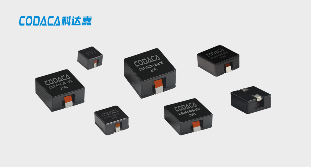

1、紧凑型大电流电感CSBA
紧凑型大电流电感CSBA系列采用科达嘉自主研发的低损耗磁芯材料,具有优异的软饱和电流特性与极低的直流电阻;磁屏蔽结构设计,电磁兼容性能优异,可显著抑制高频电磁干扰(EMI)辐射。轻薄型设计,适合高密度贴装,是一款适配氮化镓电路方案的轻薄型电感。
可广泛应用于氮化镓电源的DC-DC转换器、开关稳压器等核心模块。在AI服务器电源或新能源设备中,其大电流处理能力和高频适应性能够支持高功率密度的电源设计,同时保障系统长期稳定运行。

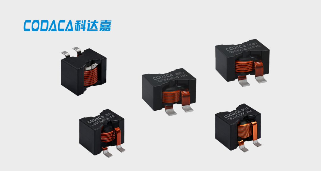

2、超级大电流电感CSCFA
超级大电流电感CSCFA系列采用低科达嘉自主研发的低损耗磁芯材料,具有低损耗,高效率,应用频率宽,适用范围广等特点。扁平线绕组设计,良好的散热性和低温升;优异的直流偏置能力,可以处理瞬间高峰值电流;宽闭合磁路,有效减少电磁辐射和传导干扰,提升电磁兼容性(EMC) ,可广泛应用于新能源、工业控制、大电流电源与电池管理、分布式电源DC-DC转换器、人工智能等领域。

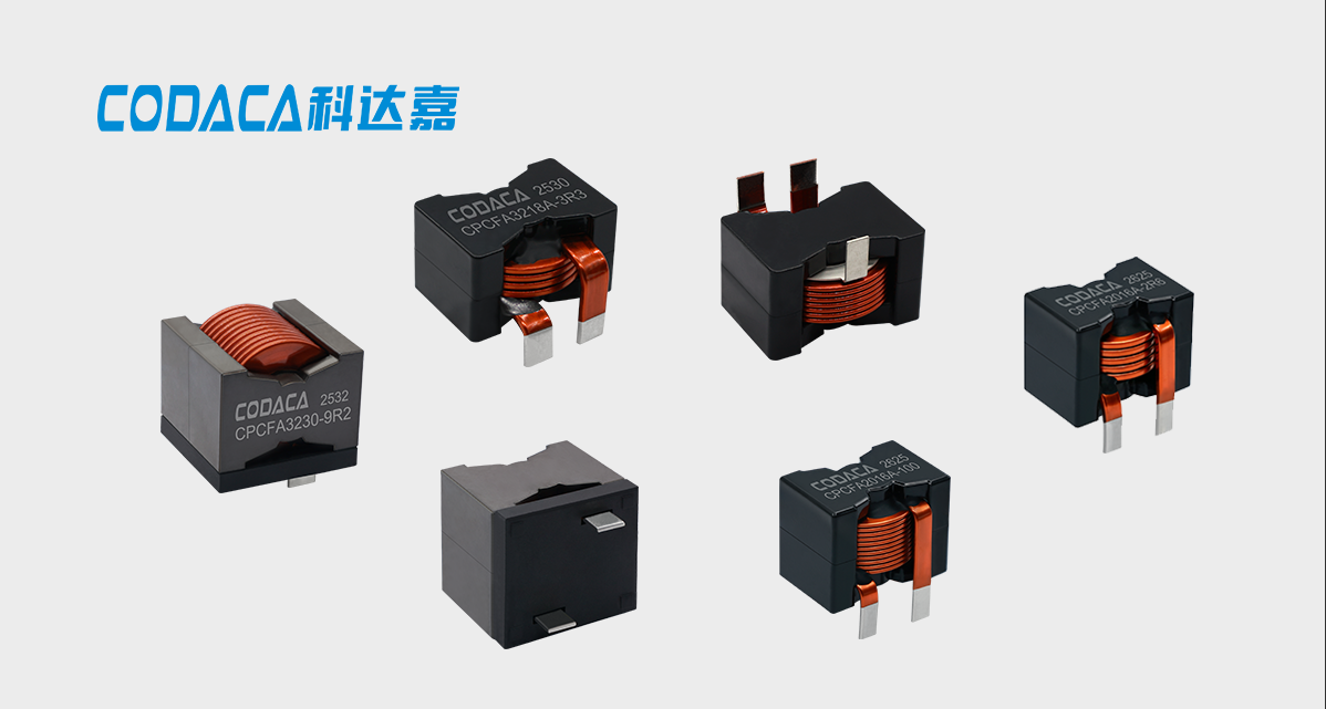

超级大电流电感CSCFA 3、超级大电流电感CPCFA
超级大电流电感CPCFA系列采用扁平线绕组,低阻抗、高饱和、低温升。闭合磁路设计,能有效减少电磁辐射和传导干扰,提升电磁兼容性。该系列产品电感值和直流偏置能力受温度影响小,具有高稳定性,可广泛应用于DC-DC转换器、大电流开关稳定器、光伏逆变器、工业控制、新能源等领域。
