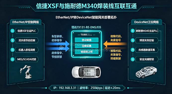

二、塔讯TX131-RE-DNS/EIS网关功能简介
塔讯TX131-RE-DNS/EIS是专为异构工业总线互联互通研发的工业网关与智能网关设备,主打EtherNet/IP从站转DeviceNet从站双从站工作模式,完美适配本次信捷XSF与施耐德M340跨协议通讯场景,同时集成协议转换、边缘数据采集、工业物联网对接、远程运维调试多重核心能力,高度适配汽车焊装高干扰、高联动、高可靠的严苛工况。
第一,强大的协议转换核心能力,完美兼容两类主流现场总线协议。设备EtherNet/IP侧以标准从站身份接入信捷XSF主站网络,支持10/100M自适应工业以太网,支持双向I/O数据实时收发,最大可承载256字节并行数据交互,满足流水线大批量指令与数据传输需求;DeviceNet侧以从站挂载至施耐德M340主站总线,支持125K/250K/500Kbps多档位波特率自适应,硬件级底层协议解析转发,无需PLC编程,数据转发延迟极低,完全满足车身焊接毫秒级同步控制要求。
第二,高精度数据采集器功能,可实时采集两端PLC寄存器数据、设备状态数据、故障报警数据、工艺运行数据,具备本地边缘缓存、数据去重、异常标记功能,避免工业现场电磁干扰导致的数据抖动与失真,为产线质量追溯、设备分析提供精准数据支撑。
第三,优秀的物联网网关拓展能力,支持对接厂区工业物联网平台、MES生产系统、SCADA监控平台,可实现焊装全线设备数据集中归集、远程监控、故障预警、产能统计,打破传统自动化设备信息孤岛,助力车间智能化、数字化升级。
第四,工业级稳定适配能力,设备支持-40℃~85℃宽温运行,抗震动、抗电磁干扰,适配焊装车间机器人高频启停、焊机脉冲干扰的复杂电磁环境,支持DIN导轨快速安装、24VDC隔离供电,适配汽车流水线标准化控制柜布局,支持断线保持、故障自锁、远程诊断,极大降低现场运维难度。

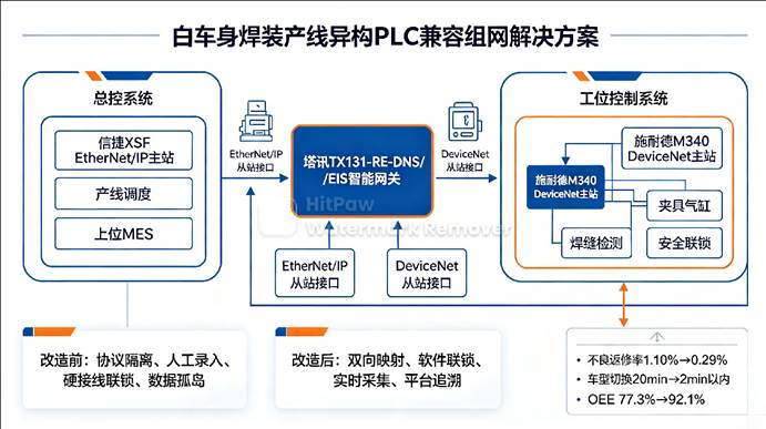

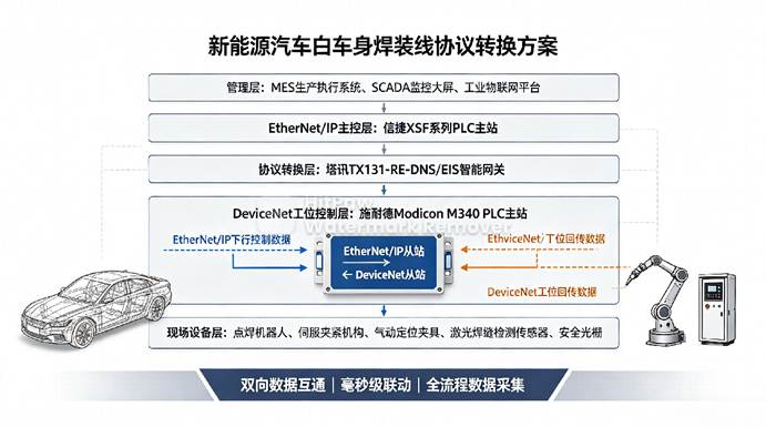

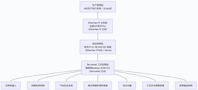

三、系统拓扑结构说明
总线
四、改造前项目核心痛点
1. 总线协议不兼容,形成严重设备孤岛。信捷XSF EtherNet/IP总线与施耐德M340 DeviceNet总线属于异构总线协议,无原生互通通道,两套控制系统完全独立运行。总控流水线节拍、车型生产参数、机器人焊接时序无法自动下发至工位PLC,工位设备状态、夹紧信号、故障信息无法上传总控,只能依靠人工沟通,严重制约产线联动效率,是制约车间工业自动化升级的核心瓶颈。
2. 人工参数干预频繁,混线生产不良率偏高。新能源汽车多车型共线生产已成常态,每次车型切换需要人工逐工位录入施耐德M340夹具定位参数、焊接辅助参数,单次换型耗时20分钟以上,人工输入误差极易造成夹具定位偏差,导致车身焊接错位、焊缝超标,月度焊接不良返修率高达1.1%,极大增加生产成本。
3. 硬接线联锁可靠性差,存在生产安全隐患。改造前总控系统与工位设备的安全联锁、急停联动、夹具互锁全部依靠继电器硬接线实现,焊装车间焊机高频电磁干扰、机械震动频繁,极易造成线路老化、触点接触不良,每月出现2~4次联锁失效、信号误报问题,轻则导致产线停机,重则存在夹具误动作的安全风险。
4. 数据无法集中采集,工业物联网建设停滞。车间缺乏统一数据采集器与联网通道,工位层施耐德PLC的焊接时长、设备故障率、夹具动作次数、传感器检测数据只能本地存储,无法上传至MES与物联网平台,无法实现焊接工艺全流程追溯,设备OEE统计、能耗分析、预防性维护完全依靠人工统计,数据失真严重。
5. 设备运维难度大,故障排查效率低。两类总线协议独立运行,故障点位分散,一旦出现节拍不匹配、设备联动异常,运维人员需要分别排查两套总线网络,排查耗时久、定位难度大,单次故障停机平均时长超30分钟,严重影响整车产能。

五、整体解决方案设计
本项目坚持利旧改造、低成本升级、不更换原有PLC设备的改造原则,依托塔讯TX131工业网关的协议转换核心能力,搭建EtherNet/IP与DeviceNet双向互通网络,构建焊装车间统一数据传输体系,全面解决总线孤岛、联动滞后、数据缺失、运维困难等行业痛点。
1. 网络IP与总线参数规划。独立划分控制网段,信捷XSF主站EtherNet/IP地址:192.168.3.30,TX131网关EIP从站地址:192.168.3.31;DeviceNet总线波特率设置为250kbps,适配工位大量传感器、执行器信号传输需求,施耐德M340主站地址为1,网关DeviceNet从站地址为6,全程无站点冲突、网段隔离清晰。
2. 双向数据映射规划。正向下发(信捷XSF→施耐德M340):车型配方参数、流水线节拍、机器人焊接时序、工位启停指令、联锁复位信号共40组核心控制数据;反向上传(施耐德M340→信捷XSF):夹具夹紧到位信号、焊缝检测数据、设备故障代码、气缸动作状态、工位安全信号、设备运行时长共52组采集数据,依托网关内置数据采集器完成寄存器精准绑定、实时同步。
3. 安全联锁方案升级。取消原有全部硬接线继电器联锁,通过TX131智能网关总线数据交互实现软件级安全联锁,总控系统可实时抓取工位安全状态、夹具状态,异常工况自动锁定流水线节拍、禁止机器人启动,从根源杜绝设备误动作,提升产线安全等级。同时配置网关断线保持、故障自锁机制,通讯异常时设备保持当前状态并立即报警,保障生产安全。
4. 数字化物联网升级。利用网关物联网网关能力,将全线焊接工艺数据、设备状态数据、故障数据实时上传车间工业物联网平台,搭建焊接工艺追溯台账、设备故障预警模型、产线OEE分析报表,实现焊装工段数字化、可视化、智能化管控。

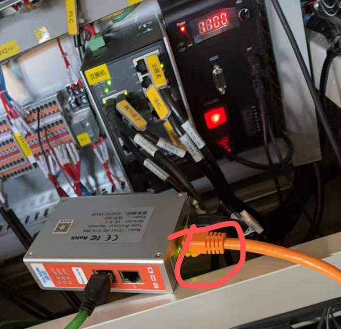

第二阶段:标准化硬件安装、屏蔽布线与接地施工
利用车间夜间停产窗口期开展硬件安装与布线作业,严格遵循汽车制造车间防爆、防尘、抗干扰施工标准。在工位总控柜标准DIN导轨固定TX131工业网关,设备水平安装、卡扣锁紧,预留充足散热空间,适配车间长期高负荷运行工况。网关采用独立24VDC隔离稳压电源供电,加装抗浪涌保护模块,规避焊机脉冲电压、变频器干扰造成的电源波动问题。布线环节严格区分强弱电线路,EtherNet/IP侧采用双层屏蔽工业以太网线连接信捷XSF主站与网关EIP端口;DeviceNet侧采用专用屏蔽总线电缆,规范加装终端匹配电阻,保障总线信号完整性。所有通讯线缆单独穿管敷设,与机器人动力电缆、焊机动力电缆物理隔离,避免强电磁干扰导致的数据丢包、信号抖动。所有屏蔽层单端可靠接地,接地电阻控制在4Ω以内,施工完成后逐一开展通断测试、绝缘检测、接地测试,做好线路编号与台账登记,保障布线规范、安全、稳定。

七、项目实施前后量化效果对比
指标维度 改造实施前 TX131网关改造后 优化幅度
车身焊接不良返修率 1.10% 0.29% 下降73.6%
车型切换参数设置耗时 20min/次 2min以内 节省90%工时
月度非计划停机次数 3~4次 0次 故障停机清零
设备综合效率OEE 77.3% 92.1% 提升14.8个百分点
工艺数据采集准确率 人工统计78% 网关自动采集100% 数据全面精准
月度焊接返修成本 9.2万元 1.8万元 成本降低80.4%
