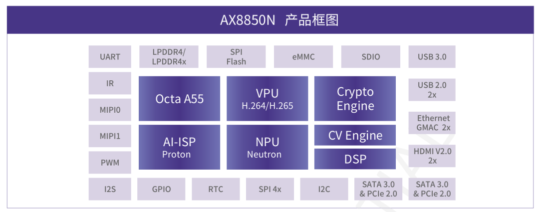

作为方案的核心计算平台,爱芯元智AX8850N是一款高算力、高能效比的AI视觉SoC芯片。它集成了八核A55 CPU,NPU算力高达72.0TOPs(INT4)或18.0TOPs(INT8),并内置8K@30fps的ISP图像处理引擎及支持H.264、H.265编解码的VPU。同时,芯片提供64bit LPDDR4x内存接口、多路MIPI视频输入、双路千兆以太网、USB 3.0及双路HDMI 2.0b输出等丰富外设,能够从容应对机器人多路高清视频采集、实时AI推理与复杂交互需求。强劲的本地算力与出色的能效表现,为上层实时视频处理和远程精准控制构筑了坚实基座。
