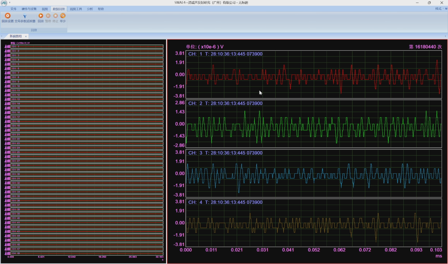

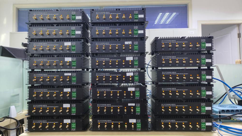

1. 10M采样率,16位精度,60通道以内全波形采集不丢失
智能检测
60通道SAEU3H检测仪实验现场
智能检测
波形数据图
在高速检测场景下,系统支持:10Msps采样率 × 16位数据精度;实现:60通道以内全波形连续采集不丢失,能够满足高速瞬态信号捕获需求。适用于:

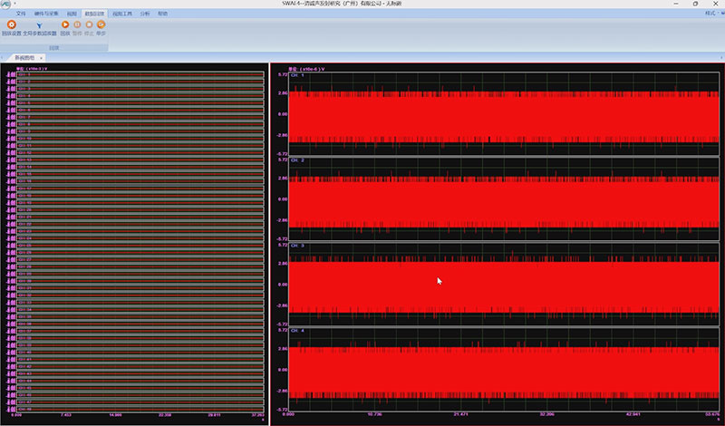

2. 5M采样率,16位精度,96通道以内全波形采集不丢失
智能检测
96通道SAEU3H检测仪实验现场
智能检测
波形数据图
针对大型设备、多测点同步监测需求,清诚声发射系统支持:5Msps采样率 × 16位数据精度;实现:96通道以内全波形采集不丢失,在保证数据完整性的同时,提高了系统多通道扩展能力。适用于:

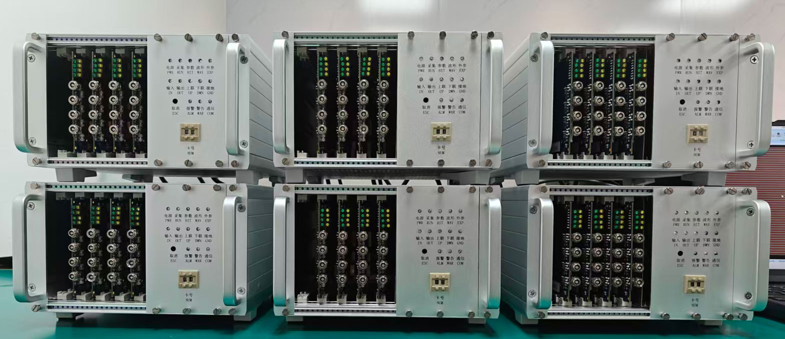

3. 2Msps采样率,16位精度,72通道以内连续采集不丢失
智能检测
72通道RAEM1-6检测仪实验现场
智能检测
波形数据图
针对长期在线监测应用,清诚提供:2Msps采样率 × 16位精度支持:72通道以内全波形连续采集不丢失,满足工业现场长期运行需求。特点:
