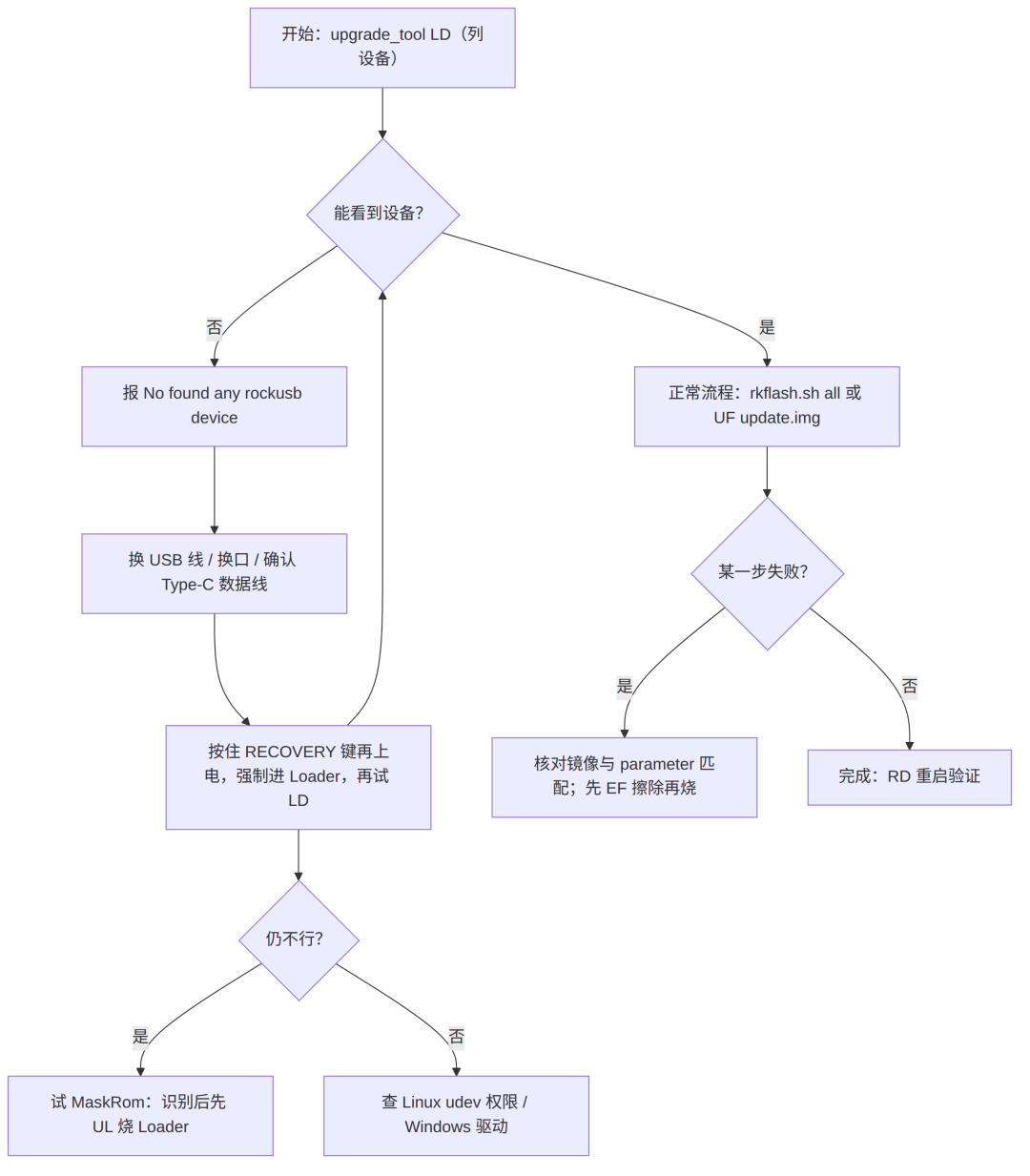

二、烧录一直失败,是板子坏了还是工具不对?
绝大多数烧录失败,不是板子坏了,而是"设备没进对模式"或"工具没找到设备"。本文给你一张决策流程图。
烧录的本质:板子在 Loader 模式(或 MaskRom 模式)下,通过 USB 的 Rockusb 协议与 PC 端工具通信。工具下载镜像到对应分区。所以判断烧录失败,先回答三个问题:① 工具找到设备了吗?② 设备在哪个模式?③ 烧的是不是和分区匹配的镜像?

1、烧录失败决策流程图
下面这张图是本文的核心,按顺序走就能定位绝大多数问题:

3、常见失败现象对照表
现象 / 报错 原因 处理
执行 DI/UF/UL 时报 No found any rockusb device,please plug device in!(或 LD 显示 List of rockusb connected(0)) 工具没找到任何 Rockusb 设备 先确认板子是否已进入 Loader/MaskRom 模式(不是普通开机状态);换线换口;Type-C 必须用数据线
上电后是正常开机画面,不是"下载模式" 板子没进 Loader 模式 按住 RECOVERY(下载)键 + RESET 再松开,或用系统内 reboot loader 进下载模式
Linux 下 LD 没权限 / 看不到设备 USB 设备权限(udev 规则)或驱动问题 确认用户有 USB 访问权限;Windows 下安装/重装 Rockchip 驱动(MaskRom 模式需专用驱动)
loader 被刷坏/清空后,识别成 MaskRom 设备 Loader 丢失,芯片回落到 MaskRom MaskRom 模式先 UL MiniLoaderAll.bin 恢复 Loader,再走正常流程
烧 di -p(parameter)失败 parameter 与设备存储/既有分区不匹配 先 EF 擦除再烧;确认烧的是同一板型的 parameter(见 01.04)
烧到一半卡住 / 报错退出 镜像与设备不符、USB 不稳定、存储异常 换稳定 USB 口;用 UF 烧整包 update.img;必要时重进 Loader 再试

5、实操排查步骤
# 0. 工具与设备cd tools/linux/Linux_Upgrade_Tool/Linux_Upgrade_Tool./upgrade_tool LD          # 看到 Rockusb 设备 = 连接成功# 1. 看不到设备 → 强制进 Loader#    按住 RECOVERY 键 + 复位/上电,然后再次 LD# 2. 进 MaskRom 后先恢复 Loader./upgrade_tool UL /rockdev/MiniLoaderAll.bin# 3. 正常烧录(二选一)./upgrade_tool UF /rockdev/update.img     # 整包,最省事# 或单分区./upgrade_tool DI -p /rockdev/parameter.txt./upgrade_tool DI -b /rockdev/boot.img# 4. 烧完重启./upgrade_tool RD
烧录失败先别怀疑板子: 用 upgrade_tool LD 看工具是否找到设备; 找不到就强制进 Loader(RECOVERY 键),再不行考虑 MaskRom + UL 恢复 Loader; 走 rkflash.sh all 或 UF update.img 整包烧录最稳; 仍未解决才考虑硬件(换线/换口/换板)。

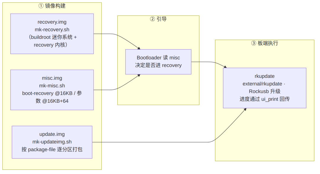

三、Recovery 进不去、OTA 刷不上,升级链路哪一环断了?
"进不去 recovery"和"OTA 刷不上"不是同一件事:前者是引导问题,后者是升级包/板端代码问题。本文把升级链路拆成四个环节逐一排查。
一次完整的 OTA/Recovery 升级,由四个环节组成:① recovery 镜像(迷你系统)→ ② misc 分区的引导指令(决定重启后进不进 recovery)→ ③ 板端升级代码(rkupdate,实现 Rockusb)→ ④ 升级包 update.img(打包了哪些分区)。逐环节确认,失败就能定位到具体一环。
1、升级链路全景
编译

3、环节 ②:怎么进 recovery——misc 分区的秘密
重启后会不会进 recovery,由 misc 分区的内容决定。device/rockchip/common/scripts/mk-misc.sh 生成 misc.img:
misc.img 只有 48KB(truncate -s 48k),分区本身是 4MB
若配置 RK_MISC_RECOVERY,会在 偏移 16KB 写入 "boot-recovery",偏移 16KB+64 写入 recoveryn<参数>——bootloader 读 misc 看到这些指令就会进 recovery;
若配置 RK_MISC_BLANK,生成的是空白 misc——重启直接进正常系统。
排障点:本 SDK 默认 RK_MISC_BLANK=y(见 output/final.env)。所以"重启直接进 recovery"对烧入的固件不生效是正常的——要么用系统里的 reboot recovery 指令(由升级脚本写 misc),要么在 recovery 模式下按组合键/用升级工具。
4、环节 ③:板端升级代码 rkupdate
进入 recovery 后,真正"刷分区"的是 external/rkupdate ——一套在板端实现 Rockusb 协议的 C++ 代码(RKComm.cpp 管 USB 通信、Upgrade.cpp 管升级流程、RKDevice.cpp 管设备枚举)。它的 main.cpp 会把进度通过管道回传给 recovery 界面:ui_print <文本>、set_progress / progress。
排障点:U 盘升级/ADB 侧载失败时,看板端日志里 rkupdate 是否启动、Rockusb 枚举是否成功、进度回调是否在走;卡住往往是 USB 枚举或镜像读取问题。
5、环节 ④:升级包 update.img
device/rockchip/common/scripts/mk-updateimg.sh 用 tools/linux/Linux_Pack_Firmware/rockdev 打包 update.img。它先读 parameter.txt 生成 package-file(每行一个"分区 → 镜像"),然后按分区逐个打进去:parameter / bootloader / uboot / trust / boot / recovery / misc / oem / userdata / rootfs。
A/B 分区 :对 system_a/system_b 这类分区,打包 ab-ota 类型时跳过 _b 分区(backup 分区标记为 RESERVED 不打)。
OTA 开关 :SDK 配置 RK_UPDATE=y、RK_OTA_PACKAGE_FILE_DEFAULT=y。
排障点:"OTA 刷不上"先查升级包本身:用 upgrade_tool SFI update.img 看固件信息、分区是否与目标 parameter 一致;A/B 升级看槽位切换(misc/bootloader_message)是否正确。
