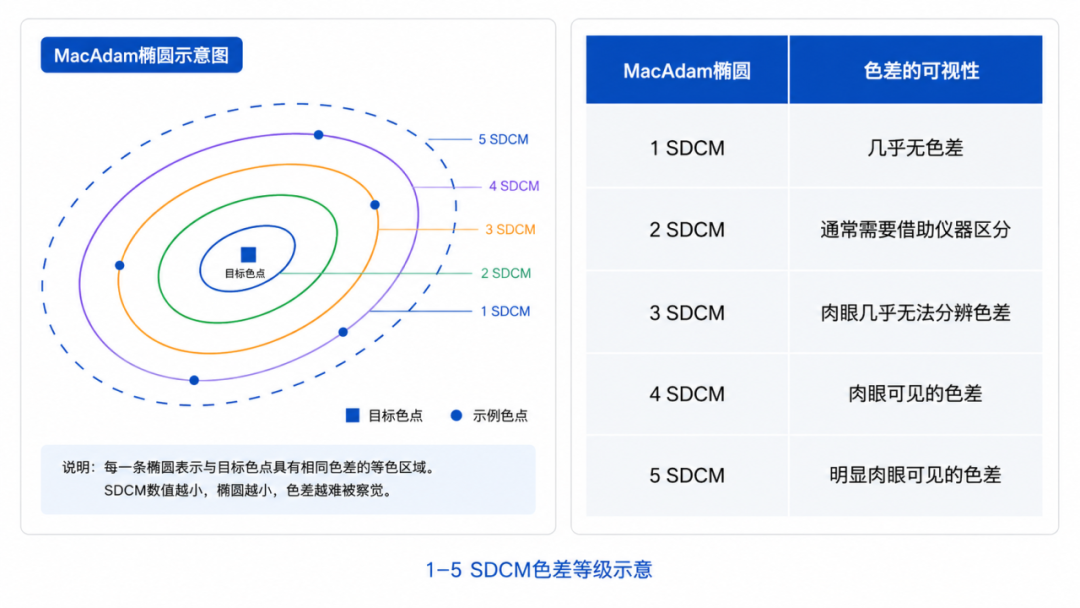

MacAdam 椭圆正是用于描述这种差异。图中的每个椭圆都围绕一个目标色点展开,表示在该颜色区域内,人眼难以区分的颜色变化范围。由于人眼对不同颜色以及不同偏移方向的敏感度不同,椭圆的大小和方向也并不一致。
在此基础上,SDCM可用于描述实际色点相对目标色点的偏差程度。SDCM数值越小,说明色点越集中、与目标色越接近;数值越大,允许的色差范围越大,也越容易被肉眼察觉。
驱动芯片
因此,对汽车氛围灯而言,颜色一致性的关键,是让同一座舱不同位置、不同批次灯珠混出的实际色点,尽可能稳定地落在目标色点附近较小的SDCM范围内

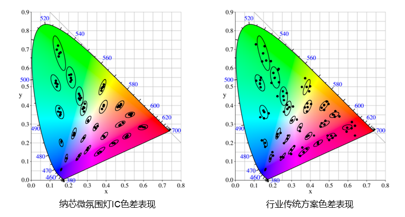

为更直观地观察颜色一致性表现,测试选取同一品牌、同一色度Bin的灯珠进行对比。在色度图中,每一个黑色测试点都代表一次实际混光结果。椭圆表示目标色点周围的参考色差范围。
在本次测试条件下,相比行业传统方案,纳芯微方案下的色点分布更集中、能够提供更稳定的混光控制表现。
驱动芯片
注:测试结果受灯珠、温度、电流、光学结构及校准算法等因素影响,图示仅用于说明本次测试条件下的色差表现。

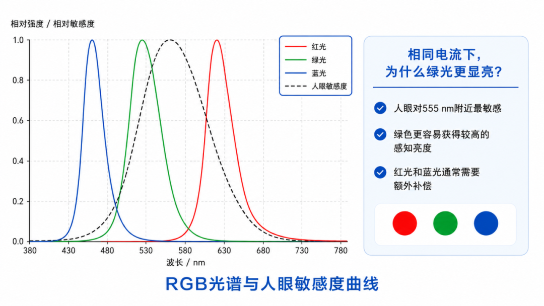

颜色一致性之外,亮度平衡也是氛围灯设计中容易被低估的问题。人眼对不同波长光的敏感度并不相同,对555 nm附近的光最为敏感。在相同辐射功率下,该波段会显得更亮。因此,同一电流下,绿色通常更容易获得较高的感知亮度,而红光和蓝光则更容易显得偏暗
驱动芯片
在实际RGB混光过程中,三个通道不能简单采用相同电流或相同PWM占空比,而是需要通过红蓝补偿,让三个颜色通道在感知亮度层面达到更合理的平衡,从而混出符合目标色点和观感要求的颜色。

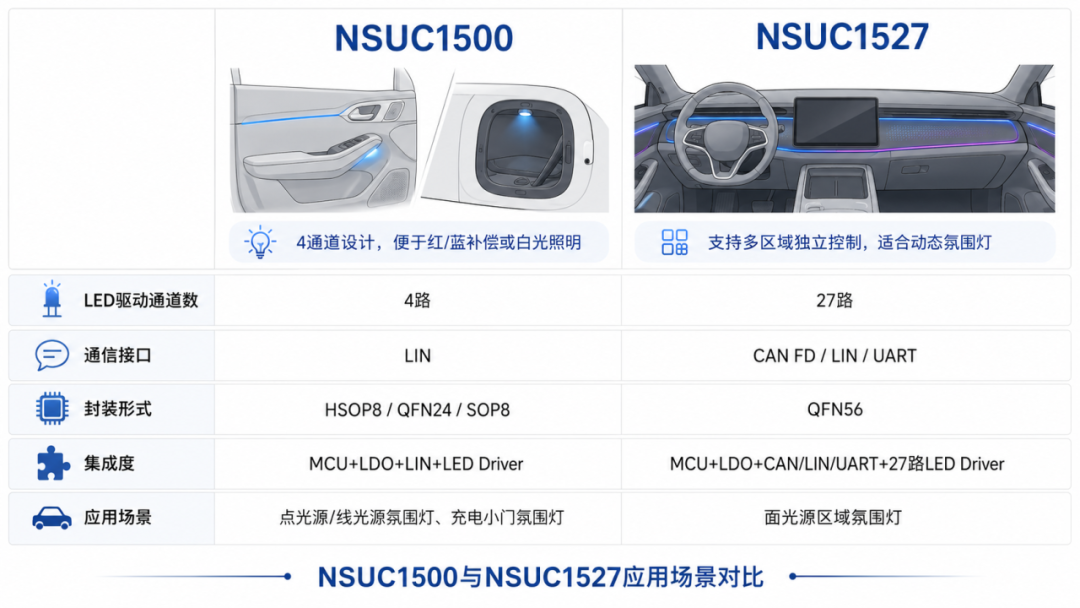

针对这一问题,纳芯微已量产的NSUC1500提供4通道驱动,增加混光调校自由度
传统RGB氛围灯通常需要三个驱动通道,分别控制红、绿、蓝三个LED。当红光或蓝光的感知亮度不足时,仅依靠原有三个通道进行调节,可能会受到单通道驱动能力、灯珠规格或光学结构的限制。
纳芯微NSUC1500提供的第4个通道可根据不同项目需求灵活使用,可用于红光或蓝光补强,也可用于兼顾白光照明。当第4通道用于红光蓝光补强时,能够提供额外的光学调校空间。当第4通道用于白光时,可以减少仅通过RGB混合白光时可能出现的偏色问题,有助于提高混白光的显色指数,提高车内氛围灯的质感

当氛围灯从几颗RGB灯珠扩展到多区域、多模式联动的座舱光系统,设计挑战也会从颜色和亮度延伸至系统层面。有限安装空间要求更高集成度;动态光效需要更多独立驱动通道;复杂车载电磁环境带来更严苛的EMC要求;同时,通信、故障诊断与可靠性设计也需要协同考虑。驱动芯片要同时承担LED驱动、通信、控制和诊断等功能。
面向面光源和区域动态氛围灯,纳芯微NSUC1527集成27路高精度恒流驱动,支持CAN FD、LIN和UART通信,内置2分时,可独立控制18颗RGB灯珠,最多可控制81颗RGB灯珠。因此,NSUC1527进一步支持多区域独立控制,为音乐、语音、驾驶模式等动态联动场景提供更高的系统集成度和控制能力
