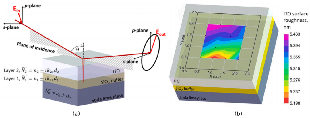

(a)光谱椭偏测量原理及样品结构;(b)ITO表面粗糙度映射
实验样品为钠钙浮法玻璃衬底,上覆SiO₂附着层和ITO层(方块电阻12 Ω/□),由供应商通过真空溅射沉积工艺制备后切割为(2.5×2.5) cm,涂层总厚度约150 nm。SiO₂层作为中间层增强ITO与衬底的附着力,同时降低界面反射、提升透射率。测量采用可变角光谱椭偏仪光谱范围210–1690 nm(0.7–5.9 eV,1067个波长点),入射角60°–70°以5°步进,并辅以透射测量提高低吸收区消光系数k的精度。椭偏测量通过p偏振和s偏振光的振幅比tanΨ与相位差Δ来获取材料复折射率 N̄ = n + ik,该相对测量方式赋予技术高精度和可重复性。

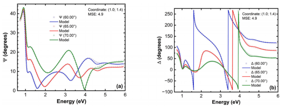

Ψ和Δ的测量值与模型值对比
建模方面,ITO的 N̄ 采用Tauc-Lorentz(TLO)、Drude(DO)和高斯(GO)振子组合,钠钙玻璃用HJPS和GO振子,SiO₂缓冲层因全光谱k=0而采用Cauchy方程(系数A=1.4750,B=0.00285)。表面粗糙度用有效介质近似(EMA)处理。
ITO薄膜存在光学梯度,建模时将薄膜分为五个切片,允许电阻率从底部到顶部变化(σtop, σbot),引入梯度后MSE从约9降至约5,改善超过40%。研究设计了两组实验:一是在单块衬底(1.5×1.5) cm区域内进行16点面扫描;二是在三十块衬底上各取3点(两点近边缘、一点居中)。SEM用于交叉验证层厚度。

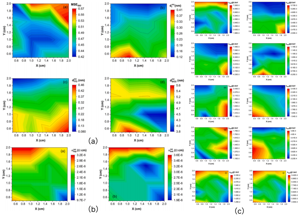

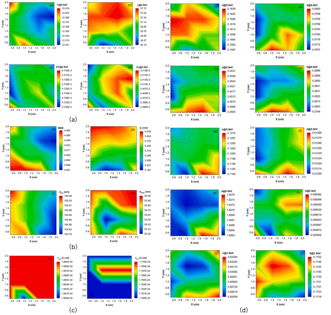

单块衬底的光学均匀性
flexfilm
ITO
(a)Ψ/Δ映射与对应误差棒(b)MSE与厚度映射(c)σtop与σbot电阻率映射(d)不同光子能量下n和k映射
单块衬底的映射结果显示,椭偏角Ψ和Δ在扫描区域内变化很小(Ψ在12.301°–12.418°间波动,Δ在36.18°–37.72°间波动),误差棒在第三位小数级别,测量精度很高。MSE、表面粗糙度(d_r约5.4 nm)和ITO厚度(约105 nm)的空间分布均匀,ITO层沉积质量良好。SiO₂缓冲层厚度(约45 nm)在边缘区域出现稍明显的变化,与其作为较薄层对溅射工艺局部波动更敏感有关。厚度结果与SEM分析吻合。
电阻率映射揭示了ITO薄膜的光学梯度特征:电阻率从底部到顶部递增,表面电阻率分布均匀而底部在更大面积上呈现变化。这一梯度与Sn⁴⁺浓度沿膜厚方向轻微增加有关。Sn⁴⁺是ITO电导率的关键掺杂离子,其浓度变化直接影响自由载流子浓度和电学行为。折射率n和消光系数k的空间分布表现出明显的光谱依赖性:可见光区域(2.5 eV)均匀性最高,变化仅0.0001–0.001;紫外区(5.5 eV)和红外区(1.0 eV)变化更明显,差异分别达0.003–0.005和0.003–0.009。边缘效应是造成局部变化的主因。样品从大面积衬底切割后,边缘区域更易受材料分布不均和遮挡效应影响。

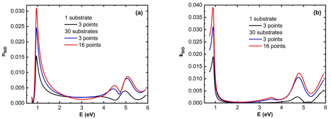

(a)厚度类参数标准差映射(b)电阻率标准差映射(c)n/k标准差映射
跨三十块衬底的统计分析显示了更显著的变异性。表面粗糙度、ITO厚度和SiO₂缓冲层厚度的标准差均较单块衬底增大,n和k的变化在全光谱范围内增加1.5–4倍,1 eV处的n和4.5 eV处的k变化甚至大了一个数量级。三点测量与十六点测量所得标准差差异不大,因为衬底中心区域相对均匀而边缘区域变化更大,三点测量恰好覆盖了两端边缘和中心
n和k在紫外和红外区域变化更大的趋势,源于薄膜成分和结构的轻微不均匀,这两个光谱区域对薄膜局部密度和晶体结构的变化更为敏感。三十块衬底由同一大面积衬底切割,原始衬底的固有不均匀性、成分梯度、边缘效应和沉积均匀性共同导致衬底间差异。SiO₂缓冲层仅约50 nm,溅射参数的微小波动(等离子体密度、气压、靶材磨损)即可造成局部厚度不一致。

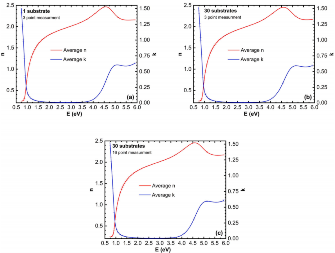

n/k平均值曲线
拟合参数汇总显示MSE(约5.5)、表面粗糙度、ITO厚度和TLO参数一致性良好,但代表紫外区的GO参数、代表红外区的DO参数和SiO₂缓冲层厚度存在显著变化。本研究获得的n和k平均值在紫外和可见光区域与文献值吻合良好,红外区域的差异主要由ITO衬底电导率变化及自由载流子吸收引起。

标准差随测量点数变化
研究表明,单块ITO衬底在可见光范围内面内均匀性良好,但衬底间 N̄ 变异性不可忽视,紫外和红外区域更加明显。SiO₂缓冲层的边缘相关厚度变化反映了沉积工艺的波动。对于OLED有机层等薄膜叠层应用,ITO和SiO₂缓冲层 N̄ 的微小偏差会传递至后续层的光学建模中,引入累积误差。建议对每块ITO衬底进行多点测量以确保可靠性;采用单点测量时,建模中应纳入误差裕度。逐块表征ITO衬底及其缓冲层的光学性质,是保证先进光电子和光子器件可重复性和准确性的必要条件。
