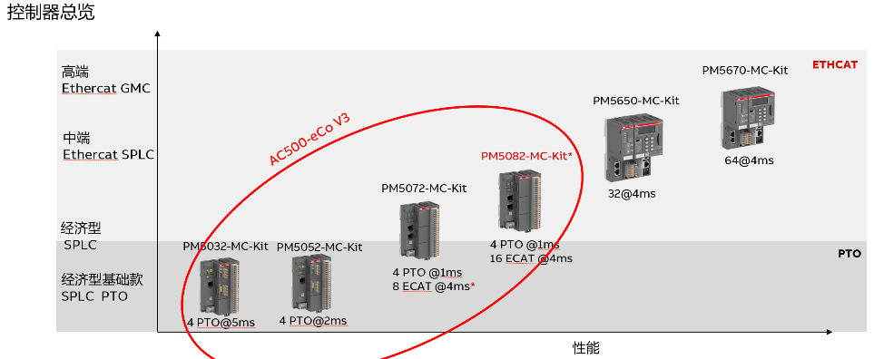

AC500 eCo PLC基于CodeSys平台,用户友好。支持实轴、虚轴、编码器轴等多种运动控制特性。支持凸轮/电子齿轮/ 双轴直线或圆弧插补等功能。支持跨平台 HTML5 可视化 (web server)。

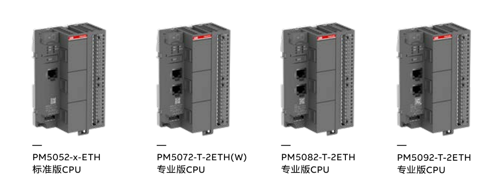

•三种性能级别的CPU(基础版、标准版和专业版),带大容量内存
•从低成本的应用到大型复杂应用皆适用
• 1或2个独立以太网接口交换机功能
•使用选件卡提供多达3个RS232或RS485串口
•微内存卡卡槽,用于数据存储和程序备份
•标准版和专业版CPU集成实时时钟,基础版可选择附件实现实时时钟
•标准版和专业版CPU提供Web服务器功能,实现HTML5 Web可视化
•指令循环时间:位指令 0.01 µs,字指令 0.01 µs,浮点指令 0.01 µs
•通过集成插槽可大量扩展I/O,继电器或晶体管输出
•板载集成高速 I/O 支撑运动控制功能,可支持 4 轴 PTO 输出。

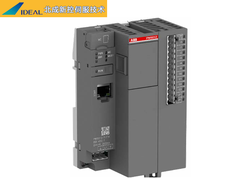

模块化可扩展是该系列突出特点。产品线划分基础版、标准版、专业版三类 CPU,硬件相互兼容,支持项目后期平滑升级。系统本地可扩展 10 路 I/O 模块,能够混合搭配 S500、S500-eCo 系列模块,灵活增减数字量、模拟量通道。同时配备选件板插槽,可按需拓展 RS485、RS232 串行接口,无需更换 CPU 主体即可丰富通讯能力。

通讯配置适配当下自动化组网需求。多款机型搭载板载以太网接口,支持 Modbus TCP;专业版机型配备双以太网口,可实现网络隔离。同时兼容 Modbus RTU、OPC UA、MQTT 等常用协议,方便对接变频器、传感器、上位系统,满足设备联网、数据上传等数字化需求。标准版与专业版内置 HTML5 网页服务器,可直接实现基础页面可视化,减少额外人机界面投入。
