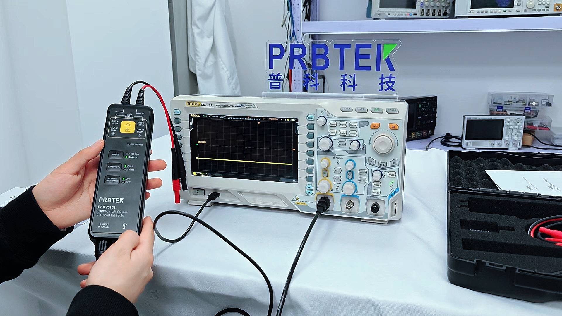

此外,根据不同的测量需求,还有差分电压探头等特殊类型。差分电压探头能够抑制共模干扰,只对两个输入信号的差值进行放大和测量 。在一些复杂电磁环境下进行传导骚扰测量时,环境中的电磁噪声可能会以共模信号的形式干扰测量结果,此时差分电压探头可以通过其独特的差分放大结构,消除共模干扰,准确获取被测信号 。例如在测量汽车电子系统的传导骚扰时,汽车内部复杂的电磁环境会产生大量共模干扰,差分电压探头能够有效提升测量的准确性和可靠性 。
