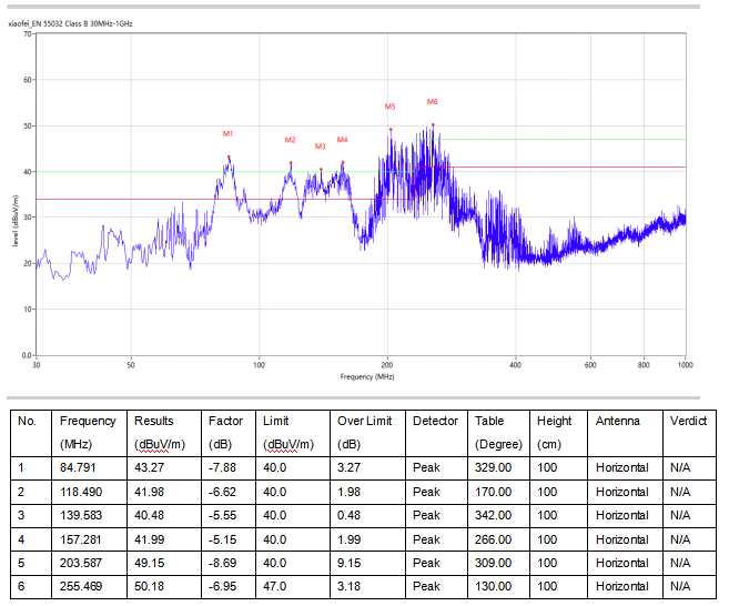

这款蓝牙音箱在辐射发射(RE)测试中出现超标情况,具体摸底数据如下列各图所示:
电磁兼容
图1:RE 垂直方向测试摸底数据
电磁兼容
 图2:RE 水平方向测试摸底数据
2. 问题分析
从测试结果中可以看出,RE测试中高频部分50MHz~400MHz存在超标问题。经验证分析,该蓝牙音箱的EMC问题主要源于以下几方面:
(1) 电源IC的高频开关动作产生电磁辐射;
(2) 功放模块在功率放大过程中,电流发生剧烈变化,形成电磁干扰;
(3) 灯带驱动电路的PWM控制信号向外辐射电磁波。
上述噪声会因外部条件变化呈现不同的 EMC 测试数据:电源 IC 的输入电压波动与输出电流大小、功放模块的音频信号强度与输出功率高低、灯带的亮度与闪烁频率,均会影响噪声的辐射强度。此外,EMC 噪声还与功放在瞬态大电流下产生的电源线上的瞬态噪声有关。

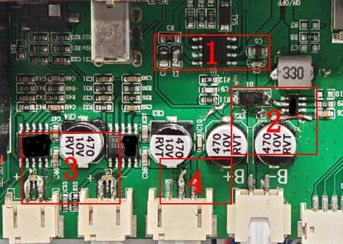

3. 采取措施
针对不同频段的超标问题,采取如下整改措施:
(1) 针对71MHz的电源包络超标问题,可在充电IC的输入和输出端分别对地加个10nF和1nF的电容,以此对输入电源进行滤波处理,从而抑制该频段的电磁辐射。
(2) 对于134MHz这一频段,经验证分析是由功放输出与升压 IC 的包络叠加导致超标。在升压IC的SW脚对地加RC阻尼电路,通过该电路减缓续流二极管的开关频率,降低其产生的高频噪声。
(3) 在两路功放IC的输出端各并联一个BDL0603S350V101T,并将BDL接地,通过以上的组合处理,最终使134MHz频段的包络数据降至合格范围。
(4) 分析频段200MHz左右出现的不光滑的包络,是由MCU控制灯带的PWM信号造成的,在灯带座子的PWM引脚对地加个1nF的电容后,该频段的测试数据得到了明显改善,有效抑制了PWM信号产生的高频干扰。

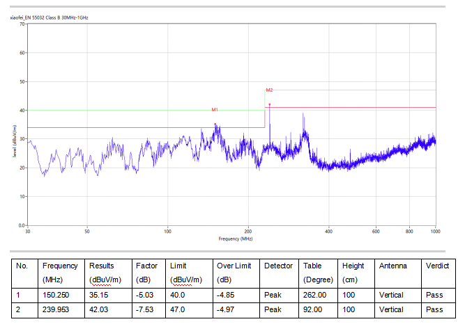

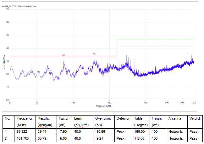

整改后数据
从整改后的测试数据来看,测试结果通过,整改效果是比较显著的,后续只需重新进行Layout设计即可。
电磁兼容
图4:RE 垂直方向测试整改后数据
电磁兼容
 图5:RE 垂直方向测试整改后数据
