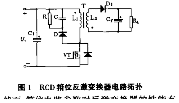

MOSFET关断时,变压器漏感中的电流不能立刻归零。它会抬高漏极电压,直到箱位二极管导通,把这部分能量送入箱位电容。
RCD
图1  RCD网络在MOSFET关断后接管漏感电流
电容的作用是暂存和限制电压变化,电阻则要在后续时间里将能量消耗掉。因此电阻发热不是偶然副作用,而是这种网络的基本工作方式。
若漏感增大、原边峰值电流增大或开关频率提高,每秒需要处理的总能量都会上升。只换更大功率电阻可以降低表面温升,却没有减少这部分损耗。

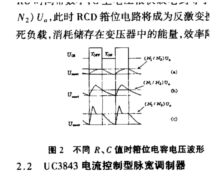

电容过大时,钳位电压变化更慢,尖峰看起来会更平滑。但电容上的电压若来不及在下一周期前回到合理水平,RCD就会长时间挂在原边上消耗能量。
电阻过小会加快放电,同时也增加放电电流与平均功耗。电阻过大则可能使电容电压积累,钳位点抬高,MOSFET电压裕量再度被吃掉。
RCD
图2  不同RC时间常数会改变钳位电容的充放电轨迹
资料中不同RC取值的波形说明,要同时关心开关关断瞬间的电压抬升和一个周期内的放电轨迹。单独截取峰值,会丢掉热设计所需的时间信息。
波形别只看最高点

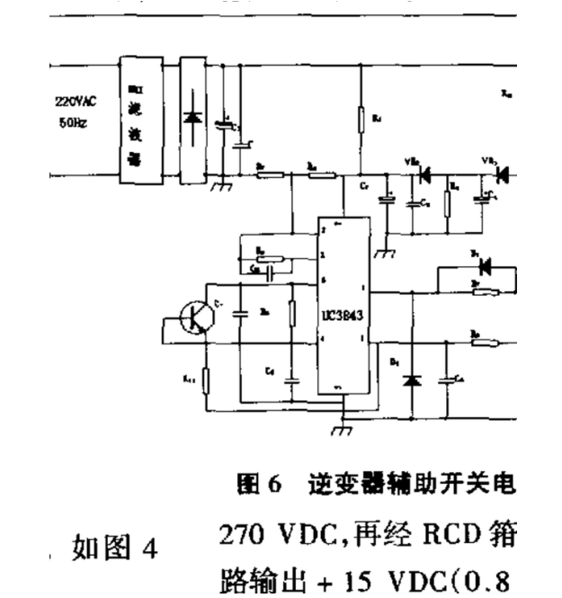

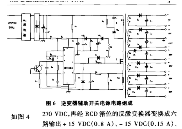

完整的反激电源里,RCD与原边电流、变压器参数、MOSFET输出电容和绕组寄生一起工作。钳位支路不是一个可以脱离主回路单独调的局部网络。
RCD
图3  完整电路中的RCD必须与原边电流和多路输出工况一起评估
建议同时观察VDS、原边电流和钳位电容两端电压。要记录输入电压、输出功率、开关频率与探头接法,否则不同工况下的尖峰和损耗无法直接比较。
还要区分一次性启动尖峰和稳态周期损耗。电阻的热平衡由重复功率决定,器件的脉冲能力则要核对瞬时应力,两者不能用一个平均温度代替。
一次调试,按这个顺序收敛
先在额定输入与额定负载下记录VDS、原边峰值电流、钳位电容平均电压和波动。再切到高输入轻载与低输入满载,看哪个边界真正推高应力。
接着估算漏感能量及每秒重复次数,用此建立电阻平均功耗的数量级。计算与热像、电阻温升差异很大时,要继续查变压器漏感、振铃频率和寄生电容。
RCD
图4  原边局部要联合检查钳位支路、开关管和变压器回路
然后小步调整R或C,每次只改一个参数,同时保存峰值、放电时间、电阻温升和整机效率。如果必须靠很大损耗才能压住尖峰,应回头优化漏感和原边布局。
最后核对电阻的额定功率、脉冲过载曲线、阻值随温度变化以及与高压节点的爬电距离。多颗电阻串并联分摊时,还要看电压与热量是否真正均匀。
