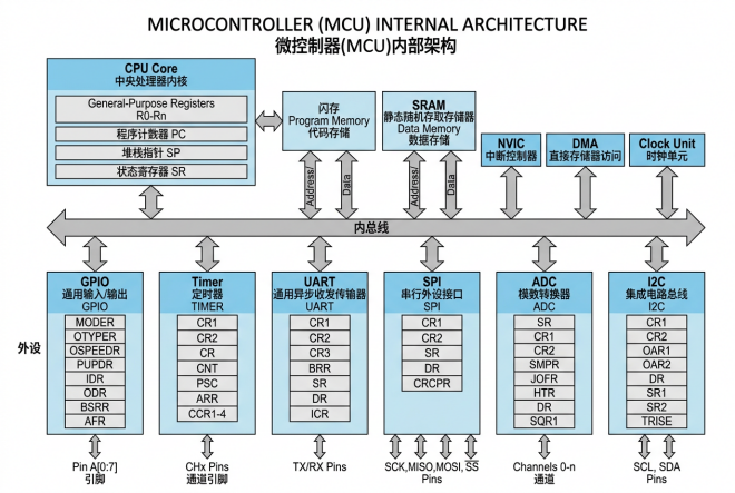

寄存器(Register)是集成在 CPU 内部的一组高速存储单元,它们直接与 CPU 的运算单元(ALU)相连,是 CPU 能够以最快速度访问的存储介质。如果把 CPU 比作一个厨师,那么寄存器就是厨师面前的案板和调料台——所有操作都需要在寄存器这个"工作台"上完成,数据从内存(冰箱)取出来,先放到寄存器(案板)上,处理完再放回去。
寄存器的核心特征有三个:速度极快(一个时钟周期即可读写)、数量有限(由指令集架构决定)、与 CPU 核心直接耦合(不需要经过总线仲裁)。
图1:单片机内部架构示意 —— 寄存器是连接CPU核心与各类外设的关键桥梁

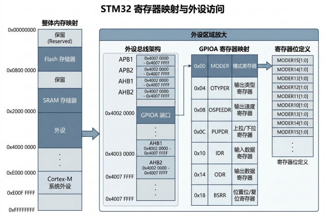

粗略估算:以 STM32F103C8T6 这款最常用的单片机为例,它的参考手册(Reference Manual)中罗列的寄存器总数超过 600 个!而这些寄存器全部映射在一段 512MB 的地址空间内,每个都承担着特定的功能,缺一不可。
图3:STM32 寄存器映射示意 —— 从内存地址空间看寄存器的组织方式
